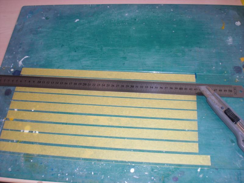

Vandaag: tape snijden en afplakken...

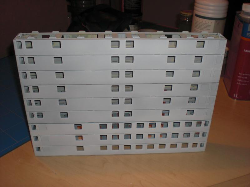

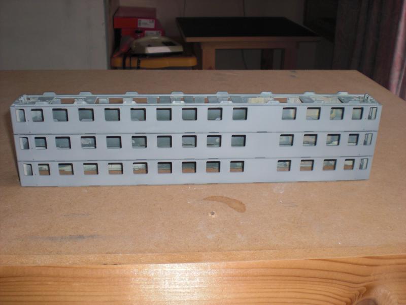

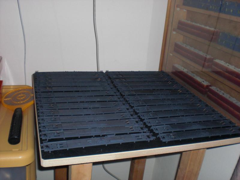

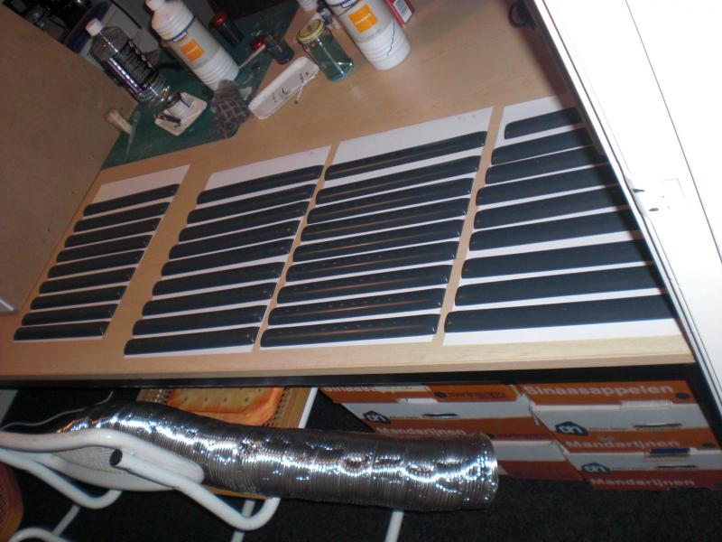

Na het afplakken van vanmorgen ben ik vanmiddag en vanavond bezig geweest met het spuiten van 35 bakken:
26x chassis:
36 daken:
Morgen alles van opschriften en vernislaag voorzien en hopelijk [overspannen modus aan] belt niet iedereen mij voor elk wissewasje of komt ongevraagd aan de deur!

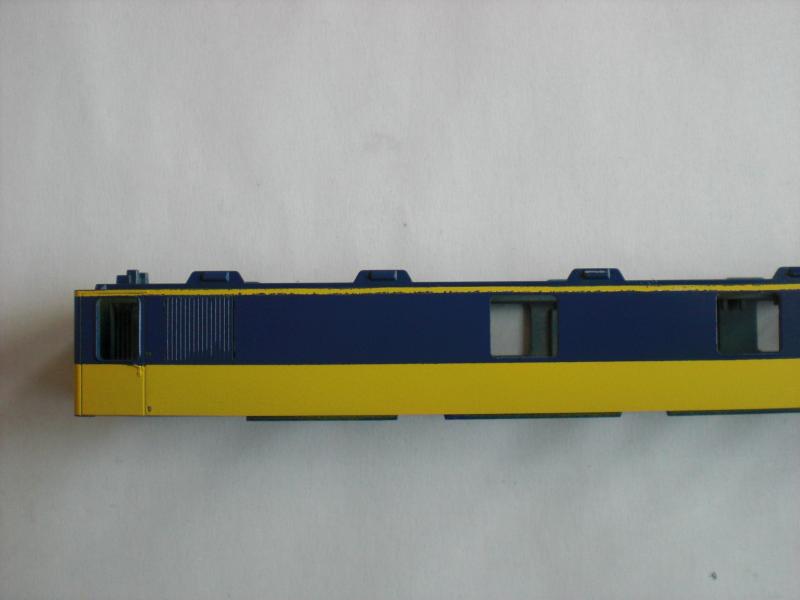

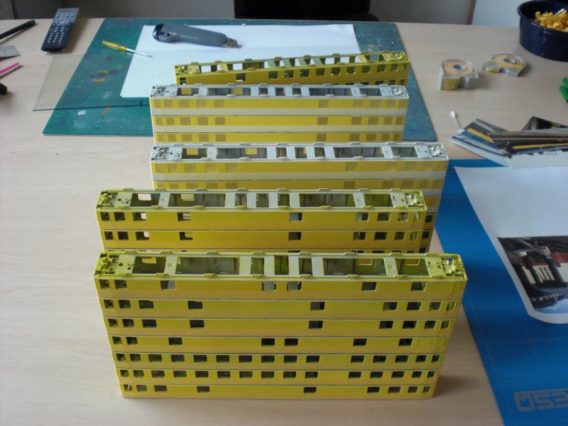

Vandaag de afplaktape verwijderd en ik schrok mij kapot:
Van alle, maar dan ook echt alle gele rijtuigen is de bovenste bies mislukt. Droevenis...
Wat ging er mis ? Ik heb voor de bovenste bies altijd Tamiya tape gebruikt dat ik afsneed tot een breedte van 1 mm. Nadeel hiervan is dat het erg lastig en tijdrovend werk is en er gauw iets van afwijking te zien is waardoor het overnieuw moet. Via het forum* werd ik op het spoor gezet van Jammydog tape dat zeer dun gesneden is, variaties tot zelfs 0,5 mm. Ideaal want 1 mm is ook verkrijgbaar. Geen moment er aan gedacht om het eerst eens uit te proberen, ik ben met Tamiya zo gewend aan goede afplakresultaten dat het niet in me op is gekomen. En dan krijg je dit resultaat dat mij terugbrengt naar mijn pré-Tamiya tijdperk (voor mij is dat 1968-1993). Goede raad blijkt duur want met dit resultaat kan ik niet aankomen. Ik heb het vanmorgen nog geprobeerd te repareren en ik heb de schade wat kunnen beperken maar dan nog het voldoet niet aan mijn kwaliteitseisen. De laatste klanten hebben veel geduld moeten hebben en dan mag het resultaat geen teleurstelling zijn. Ik voel er dus niets voor om het op deze wijze uit te leveren en dan maar hopen dat de klant niks gaat/durft te zeggen. Overnieuw dus! Doordat vrijwel alle klanten een geel rijtuig in hun bestelling had staan kan ik eigenlijk slechts één bestelling uitleveren: 23033. Ik neem nog even met deze klant contact op vandaag of morgen over hoe en wat.
Hoe nu verder?
8 oktober is er weer een beurs, daar ben ik aanwezig, net als op Eurospoor. Degene die per post (15067, 65037, 30051, 90054) hun bestelling verwachten kunnen binnen 2 weken alsnog hun bestelling tegemoet zien want ik ga natuurlijk vrolijk
verder en deze rijtuigen worden met voorrang behandeld. Nummer 17014 gaat overigens wel volgende week al weg. Ik vind het jammer dat ik er wederom niet in geslaagd ben de rijtuigen af te kunnen leveren maar ik blijf voor kwaliteit vechten (want een gevecht kan ik het zo langzamerhand wel noemen).
*ik noem geen namen, er is inmiddels aangifte gedaan bij de Forumpolitie...

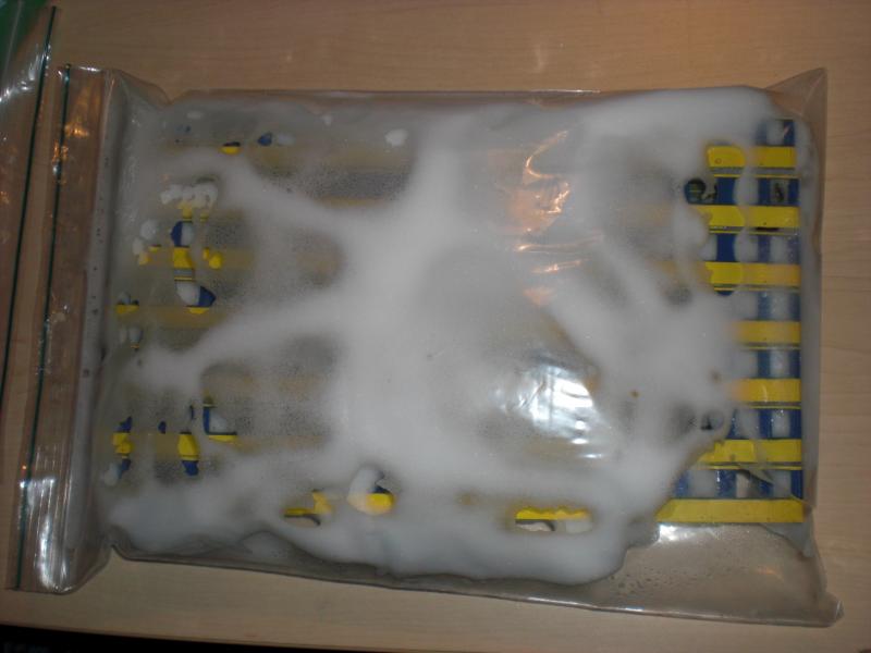

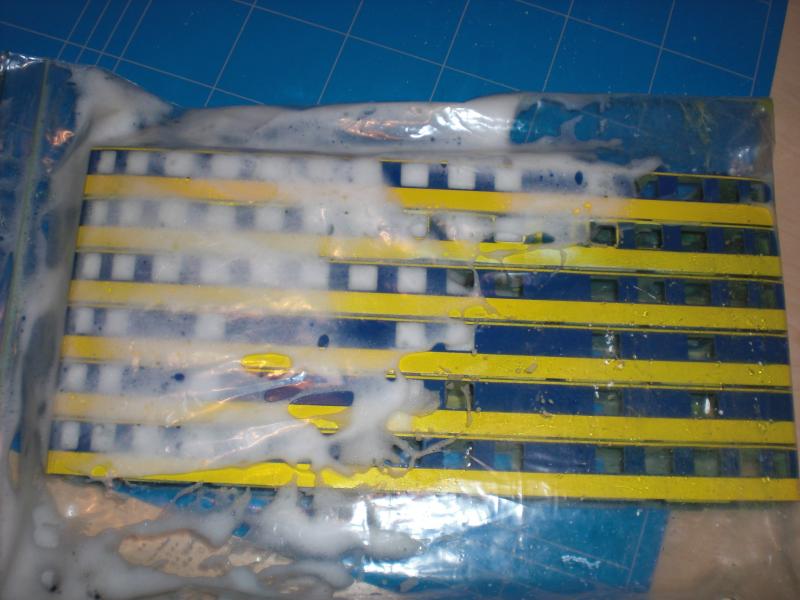

En inmiddels zijn de eerste 7 rijtuigen de herstel in:
In de snelsluitzak met ovenreiniger om de oude verflagen te verwijderen.

02 September 2011, 22:17:03 »
De 7 van vorige week zijn inmiddels schoon van de oude verflagen. Ze gaan nog wel een nacht in een teil met water om de uitwerking van de ovenreiniger zoveel mogelijk te stoppen.

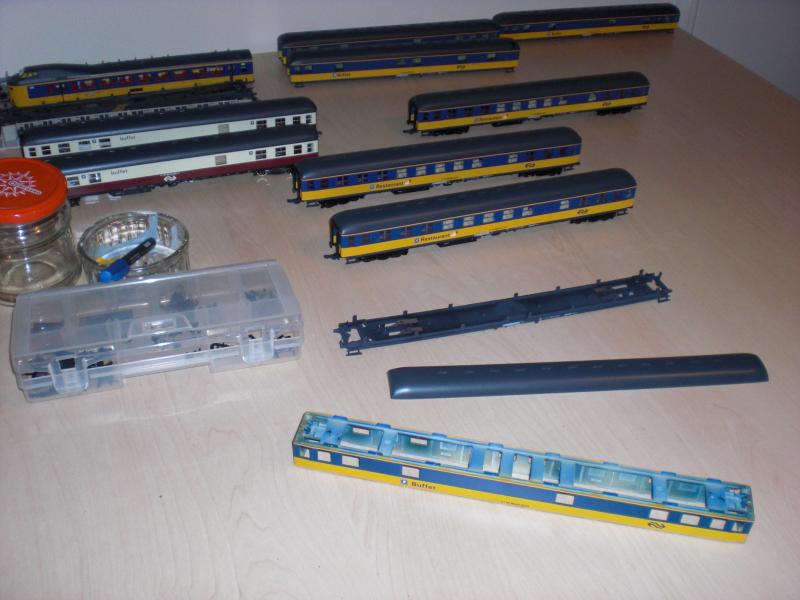

De volgende 6:
In de ovenreiniger:
Iedere week wil ik op deze manier 6 rijtuigen in en uit laten stromen zodat alles ruim voor 8 oktober gereed is.

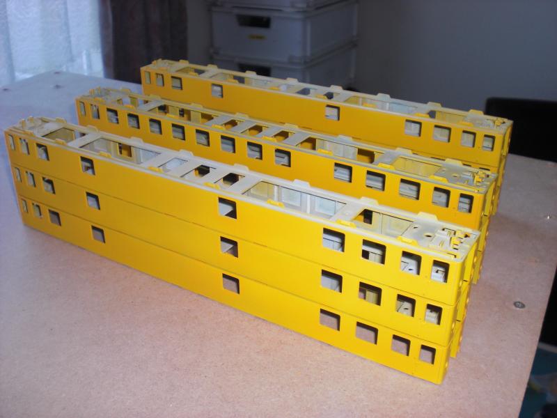

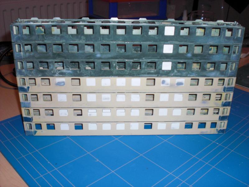

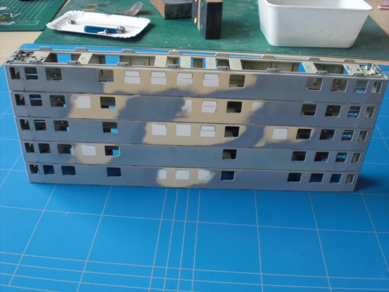

In behandeling zijn thans de rijtuigen voor: 17014, 65037, 30051, 90054, 47060, 15067.

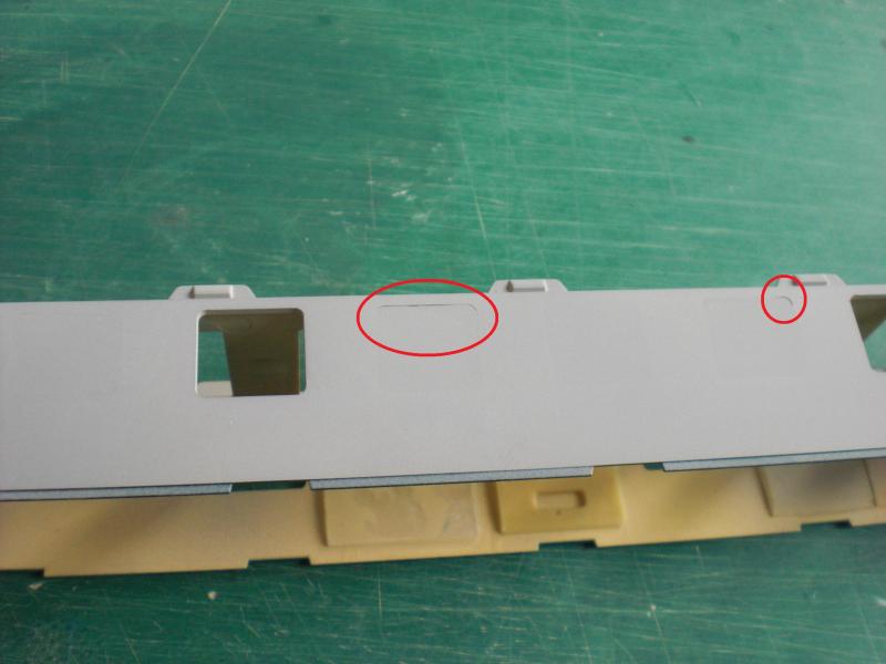

Het zat tegen: na de eerste primerproef bleken er weer naden te zijn ontstaan in de meeste rijtuigen, kennelijk tast de ovenreiniger ook deels de plamuur/miliput aan:
Hoe dan ook, opnieuw dichtmaken en schuren:
Daarna de definitieve primer:
Ik ben vandaag t/m het wit gekomen:
Daar het wit nog niet droog was vanavond kon ik niet door naar het geel, dat doe ik dus morgen. De overige 16 bakken laat ik even voor wat het is, deze 9 die met de post mee moeten gaan voor.

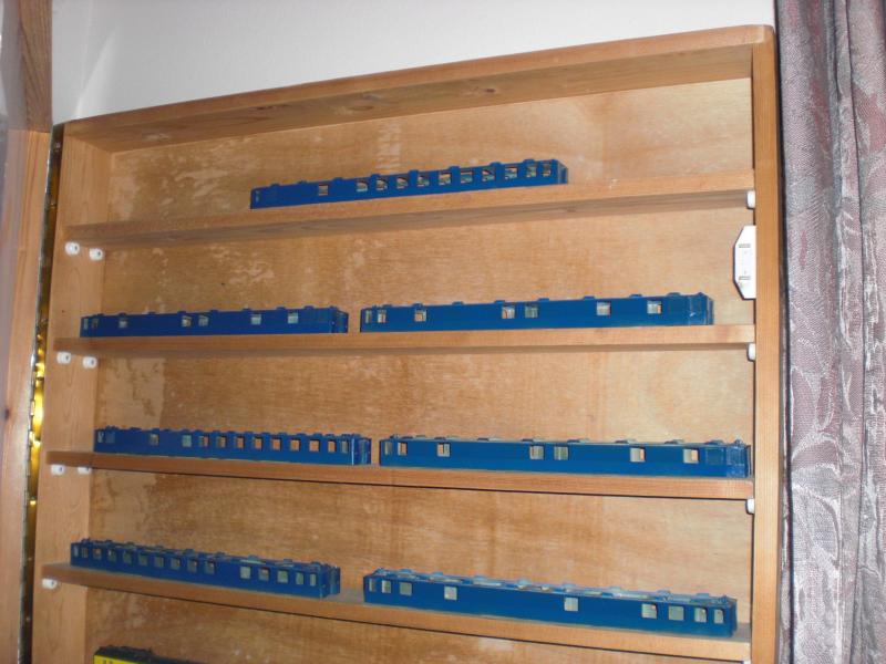

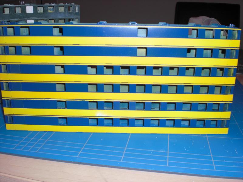

Blauw zit erop, zaterdag ga ik pas kijken wat het eindresultaat van de spuitcyclus is...
Laatst bewerkt op: 15 September 2011, 22:44:26 door Mispoes. Reden: plaatje

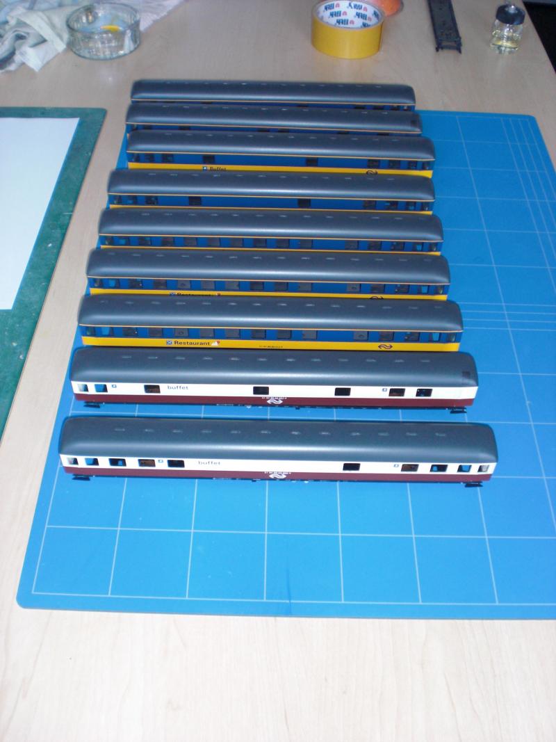

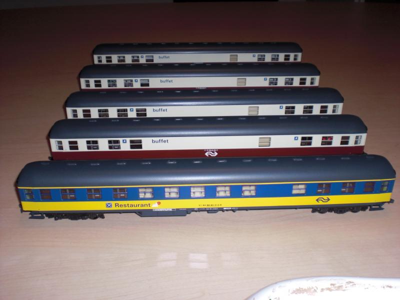

Eindelijk weer een succesje te melden: 9 rijtuigen kunnen komende week worden afgebouwd:
2x bruine buffet, 4x gele buffet en 3x restaurantwagen
Ze moeten nu nog minstens een etmaal drogen, de vernis zit er net op.

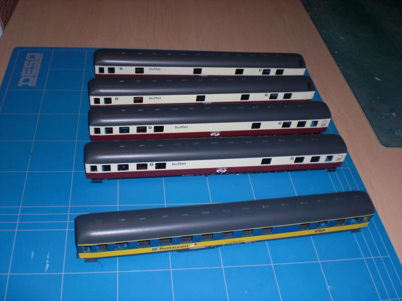

2 bruine buffetrijtuigen en 3 restauratierijtuigen zijn afgebouwd, morgenavond volgen 4 gele buffetrijtuigen en uiterlijk woensdag gaat de boel op de post...
De nieuwe actie doemt op de achtergrond al op...
