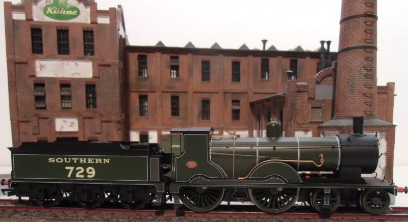

Dat wordt dan spannend. Ik heb over de komst van mijn E4 Brighton nog geen mail gehad van eHattons trouwens...
Wel heel verrassend, nu er plots ook versterking komt uit het 'hoge noorden'. Sierd Jan had er ineens twee.
Naast de E4 komt deze T9 ook de gelederen versterken:

Mooie lok, de T9. Maar ook een die door Hornby niet goed in elkaar gezet is.
Hier staat zo'n beetje wat er visueel mis mee is. Een aantal onderdelen is gewoon achterstevoren gemonteerd:
http://www.semgonline.com/model/t9var.html
Sommige T9's hebben ook geen trekkracht, omdat de voorste as opgetild wordt door de bogie pivot, voorbeeld uit een forum:
"It''s definitely the front bogie pivot. On mine, it was actually the collar that holds the pivot pin in place, slightly different cause, same effect. If you had the bogie off, the Loco' would indeed balance on the drivers, but the bogie does lift the front drivers, decreasing traction. When you have it done, get whoever does it to take just over one turn off the spring as well. as this seemed to be too strong on mine."
In principe kun je dit testen door de T9 (zonder de tender) op een vlakke plaat te zetten en dan de schoorsteen met je vinger naar beneden te drukken. Als het achterste wiel dan niet iets omhoog gaat, dan moet je iets van de bogie pivot afvijlen, net zo lang tot hij dat wel doet.
Bij een 4-4-0 is balans heel belangrijk. Let ook op dat de tender de achterkant van de lok niet naar beneden drukt:
http://locoyard.com/2012/10/09/fixing-the-hornby-t9/
Dit laatste had ik nog niet meegemaakt. Ik heb zelf 2 T9's gemodificeerd, maar heb er ook 2 naar Hornby moeten sturen, omdat ik het niet voor elkaar kreeg. Waarom dat ook alweer was, weet ik niet meer.
Het is een van de mooiste in RTR uitgebrachte prototypes, jammer dat hij rubberen autobandjes heeft.
Leen.
