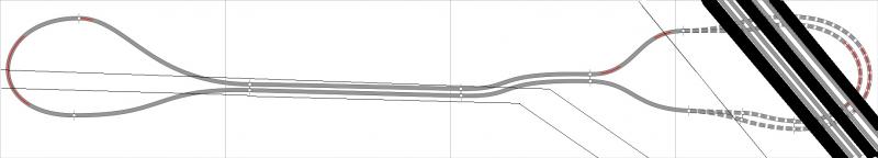

Hallo.
Ik ben bezig met het plannen van een trambaan in h0.
Ik heb al een klein plannetje gemaakt maar ik denk dat dit heel snel gaat vervelen.
klikbaar
aan de linker kant zit een eindhalte voor de tram en die gaat via een stuk straatspoor richting het station die kronkel die het spoor maakt is omdat het straatspoor over gaat in vrijebaan  en de weg nog een klein stukje doorgaat.
het station is gewoon een doorgangs station waar stoptreinen en intercitys stoppen.
Het matrieel zal deels van roco komen en deels op basis van AHM en skiptram(ooit)
het is eenrichtings materieel en zal dus door een lus moeten om weer naar het andere eindpunt te kunnen gaan.
De beschikbare ruimte is 390 cm lang en 70 cm breed.
Het plan is om 4 modules van 970mm bij 700mm te maken. op een hoogte van 130 cm
het zijn misschien behoorlijke bakken maar dan kan de boel wel uit elkaar als het verplaatst moet worden.
rechts in de hoek komt een staties station boven het spoor
Groet Martijn
« Laatst bewerkt op: 29 March 2011, 21:17:48 door martijn v m »

Die keerlus aan de linkerkant kun je dubbelsporig uitvoeren (zie je vaker) en dan rond een veldje of zo, of een parkje. Maakt het wat spannender allemaal. De brug aan de rechterkant, is dat een spoorbrug of snelweg? Als het een spoorbrug wordt kun je daar nog een treinstation en tramhalte bij maken, maakt het ook weer wat spannender. Verder moet je het spannend maken met scenery, niet met meer sporen. Less = more.

@Ernst-Jan dat 2de spoor in de lus is wel een idee.

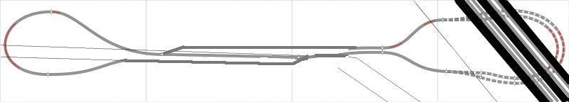

Hierbij aan weerskanten twee echte keerlussen en nu zijn die vreemde kronkels (rechts) ook weg en je hebt meer rij mogelijkheden.
gr Leo

dat er nu twee keerlussen lig vind niet handig omdat ik dan natuurlijk kortsluiting krijg.

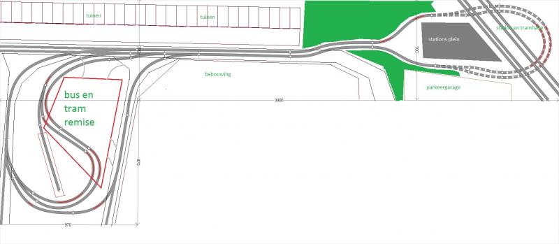

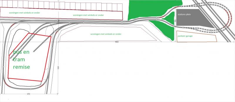

« Reactie #11 Gepost op: 30 March 2011, 17:03:53 »
ik was niet van plan om een giga remise te plaatsen.
Maar hierbij 2 plannetjes
bij deze kan ik gewoon met de tram naar binnen rijden en er aan de andere kant er weer uit.
bij deze moet ik met de tram in zijn achteruit om in de remise te kunnen komen.
Ik weet niet welke realistischer zal zijn.
Ik kan nu 4 zesassers stallen en een zesassige werkwagen die ik aan het ombouwen ben op het kleine stukje spoor die bij beide tekeningen staat.
het is de bedoeling om een middelgrote stad uit te beelden.
deze remise is gebouwd omdat de trams bij het uitrukken eerst helemaal naar de anderekant van de stad moeten rijden voor aanvang dienst.
dat nam teveel tijd in beslag dat er een kleine remise is gebouwd voor de trams van lijn 4
Groet Martijn

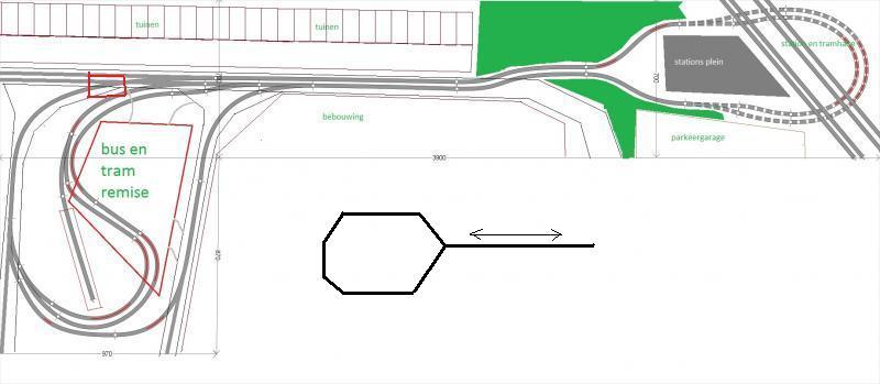

Ik meende dat je geen keerlussen wilde? Je hebt er nu een gecreëerd (zie rood vakje)
Ik heb een voorbeeld van een keerlus ingetekend en als zo'n situatie zich voordoet, heb je een kortsluit probleem.
gr Leo

« Reactie #13 Gepost op: 31 March 2011, 12:41:40 »
nee dat is een kruising en geen wissel ;)
