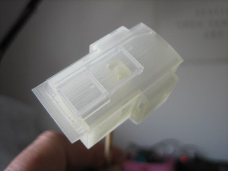

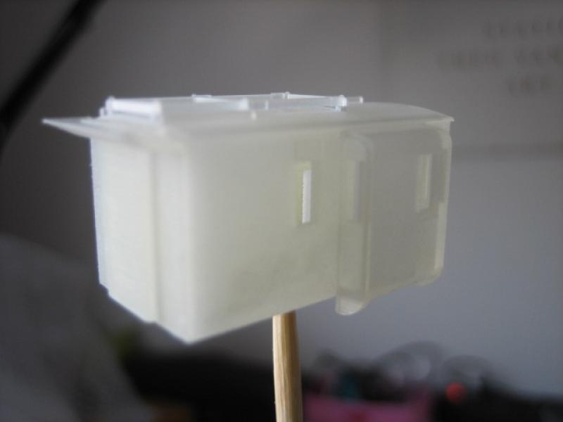

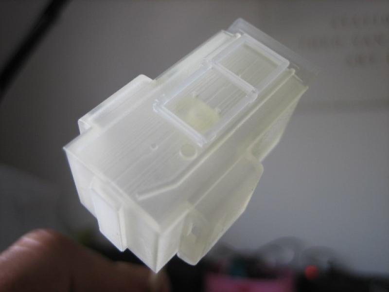

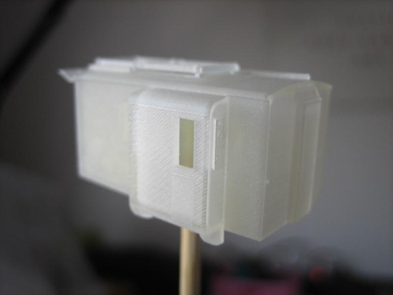

Ik heb mijn Hot Hopper in Frosted Ultra Detail (FUD) van Shapeways eindelijk binnengekregen en het was het wachten waard!
Het model ziet er prima uit en heeft alle detail die ik het in 3D CAD had meegegeven (alle plaatjes zijn klikbaar):
Gaatjes zitten op de juiste plek, de dakconstructie voor de pantograaf heeft ruimte tov van het dak, hij kan zo het spoor op...
Prima
Fred
Alles komt goed!

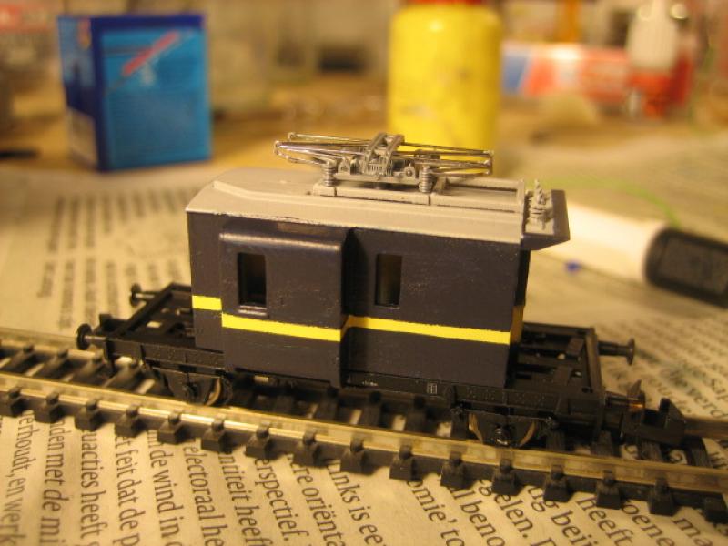

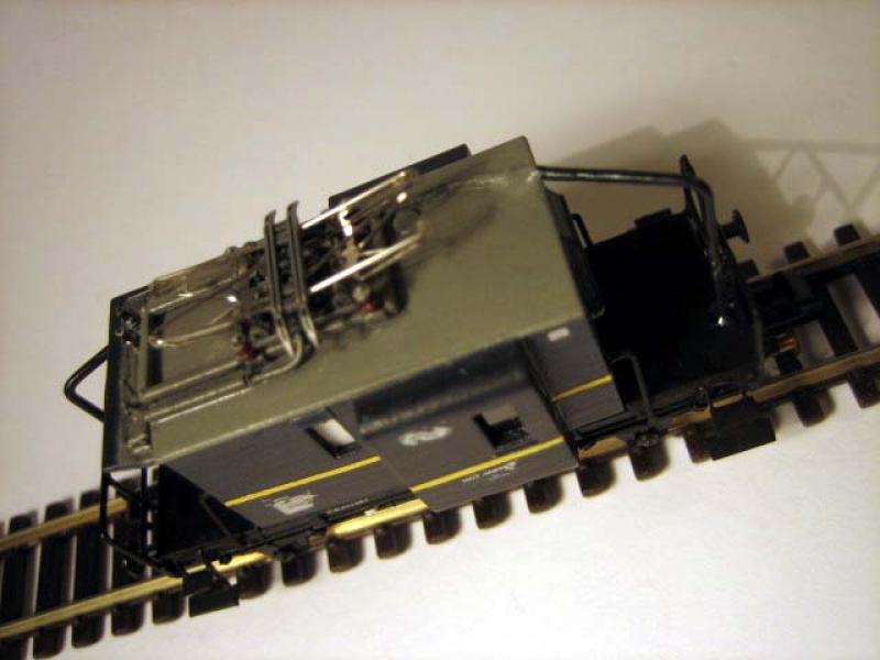

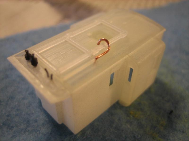

Heb mijn Shapeways FUD kapje afgestoft en ben hem gaan bouwen... Ik heb 2 messing isolatoren gemonteerd, een vonkenbrug gebogen van 0,3mm draad en van telefoondraad een "hoogspanningskabel"op het dak van de Hot Hopper gebogen.
De kap in de primer gezet en blauw met geel geverfd zoals het grote voorbeeld bij Stibans: zie
http://stibans.nl/wp-content/uploads/2009/01/hothopwgm1.jpg
. Daarna even proefpassen op het donoronderstel en bovenop een KATO pantograaf...
Het begin is gemaakt!

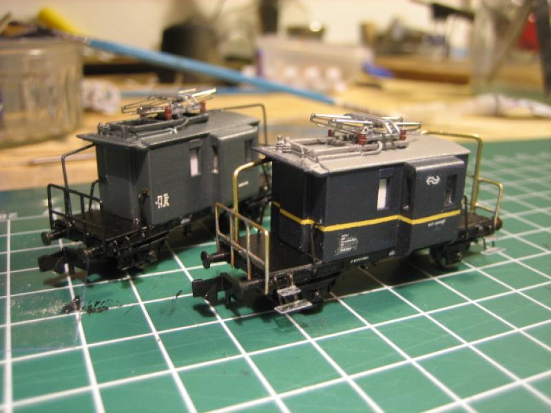

Na een heel lange "Funkstille" van bijna 1
jaar heb ik mijn blauw-gele Hot Hopper opnieuw opgepakt: platforms, trapjes, traptreden, hekjes, hangrepen en kabelgoten. Op de foto zie je hem in aanbouw voor de donkergrijze versie:

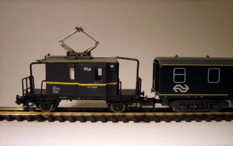

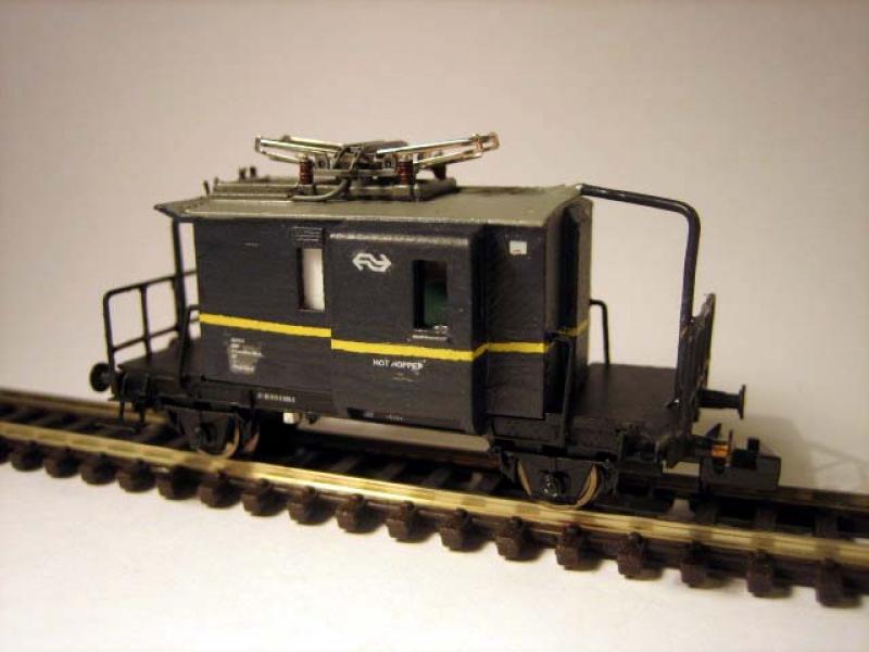

Hier zijn nog een 3tal foto's van het affe model:
