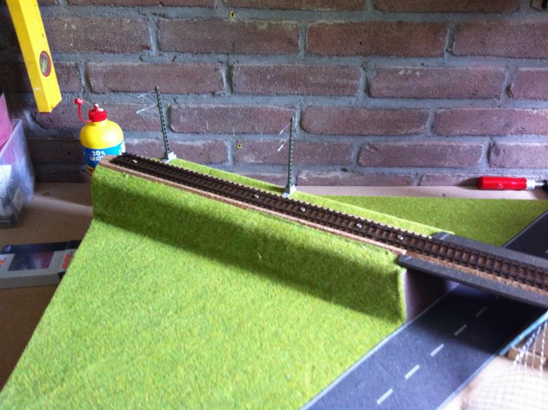

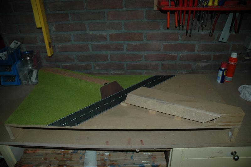

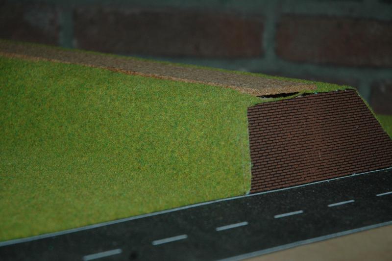

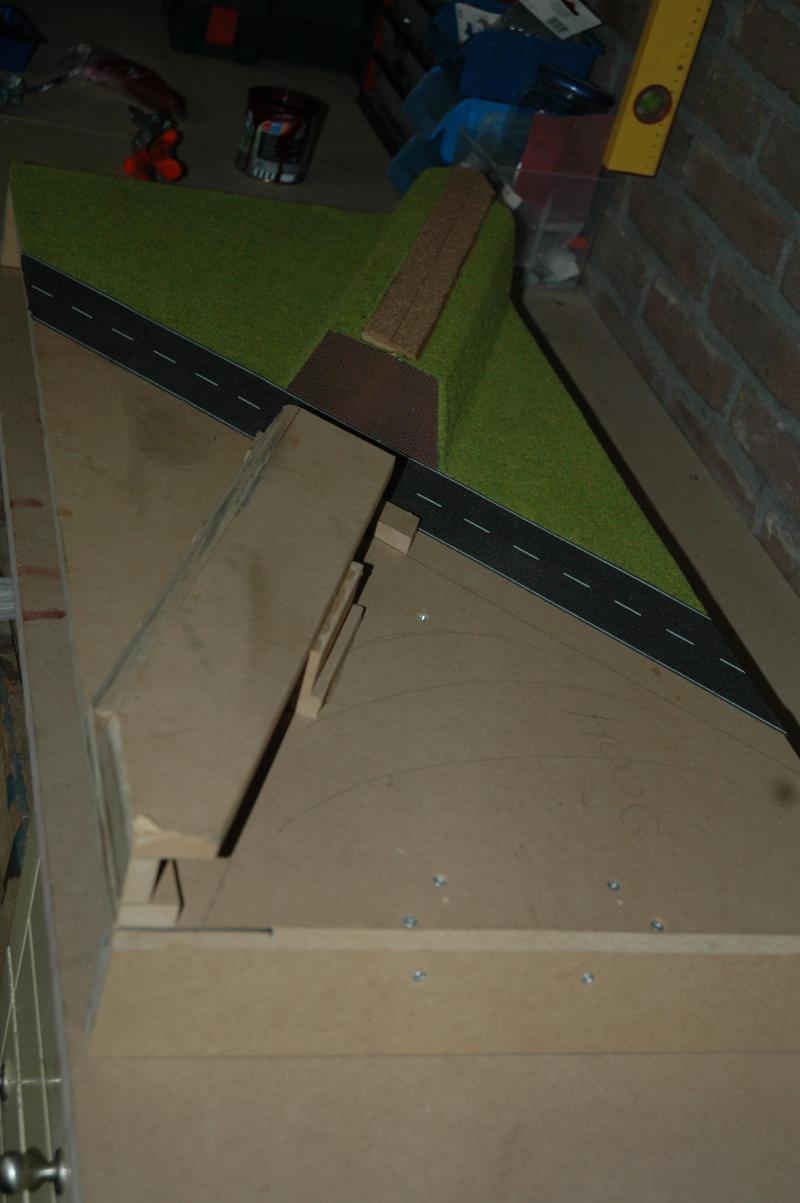

Ik ben al een beetje begonnen met wat basis bouw
De plaat heb ik verhoogd zodat ik eronder nog eventueel wat terugmelder kwijt kan
Ik heb een dijk gebouwd omdat ik dit in mijn grote baan ook wil doen en daar dus mee wil oefenen
Een brug plek gemaakt
en de weg ertussen geplakt
Ik wil verschillende materialen gaan gebruiken voor de dijk en links boven gaan kijken of ik iets van een bergje kan maken en hoe dat uit zal pakken
Tevens komen er nog lantaarns langs de weg.
Voor het stuk links voor heb ik eigenlijk nog geen bestemming dus als iemand een idee heeft dan graag?

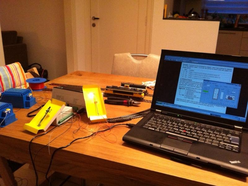

Sinds twee weken mijn IB-com in huis. Het werd dus tijd om eens te proberen.
op de keukentafel alles uitgestalt en gekeken of ik mijn schakelbox aan de praat kreeg.
Ik wil gaan werken met loconet en heb alles dan ook van Uhlenbrock gekocht. Lekker handig. Wellicht iets duurder maar ik zie mezelf niet met printplaten en een soldeerbout aan de gang gaan. Daarbij besteld in Duitsland bij Lippe, snel bezorgd en 8 euro per module goedkoper dan wat ik kon vinden in NL
Bijgaande een plaatje van mijn "Opstelling"
Bovenste spoor met de NS2400 (Rocco) is het programeerspoor
Onderste spoor is reguliere baan met NS1800 (Rocco)
Dan mijn IB-com gekoppeld met de laptop en IB-Util als aansturing.
Rechtstreeks aan de IB zitten programmeerspoor en het reguliere spoor
Een wissel, een lantaarn en een sein zijn via de 63410 loconet switchmodule met de IB verbonden.
De meeste tijd ging zitten in het programmeren van de switchbox. Duurde even voordat ik het door had maar, als je het eenmaal begrijpt is het best te doen. Ik zie wel veel werk voor mij grote baan. Alle wissels en Seinen vragen minimaal 2 uitgangen te programeren. Als je dan bedenkt dat ik 14 wissels en ongeveer 20 seinen in gedachte heb, dan begrijp je wat ik bedoel. Nog afgezien van alle verlichting die ik ook digitaal wil schakelen.
Voor de stroom gebruik ik twee 16V trafo´s van Conrad. Meteen een vraagje hierover. Weet iemand grofweg hoeveel je op 1 trafo kan aansluiten. Ik wil de baan en overige gescheiden houden.
Ben best wel blij met hoe het ging. Weer een stap verder en op naar mijn echte baan.

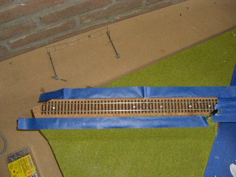

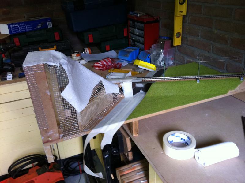

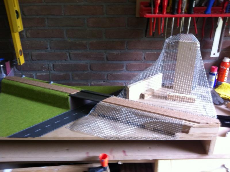

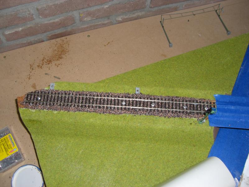

Vandaag aardige stappen kunnen maken met mijn proefbaan.
Ik heb de rails geplaatst en de draden aangesloten. In totaal zijn er drie blokken gemaakt.
Twee blokken aangesloten via railverbinders met stroomdraad eraan. En 1 blok gesoldeerd.
Mijn eerste poging om te solderen paar weken terug ging nogal fout. Heeft me wat rails gekost.
Mijn vader had nog een zeer fijne (klein punt) soldeerbout liggen en dat maakte het iets makkelijker.
In ieder geval geen rails verprutst. Blijven oefenen dus.
Ik heb de rail nu vast geschroefd tussen twee dwars balken om zo te kunnen ballasten.
Daarnaast heb ik twee bovenleidingmasten neergezet.
Nu nog de Viesmann masten maar straks op mijn grote baan de Sommerfeldt NS masten

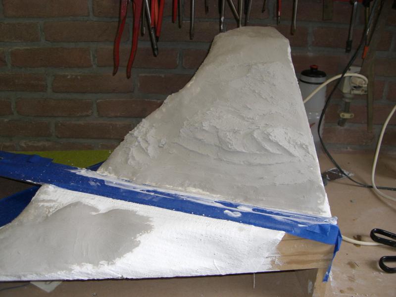

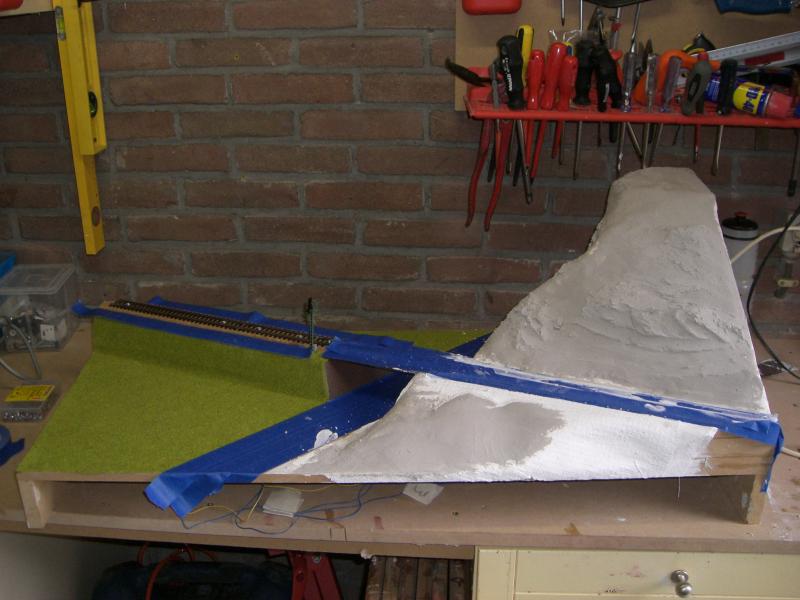

Het meeste werk ging zitten in het maken van het geraamte voor mijn berg. Ik heb gekozen voor fijnmazig gaas van dun ijzerdraad. Daaroverheen gipsverband (gewoon bij de apotheek gehaald) als onderlaag. Gipsverband op het gaas leggen en met een plantenspuit goed natmaken en uitwrijven.
Ik wil Knauf Rotband gebruiken voor het daadwerkelijk vormen van mijn berg. Ik heb ook nog een rotsblokken gips setje van Faller om te proberen.
Het begint nu aardig vorm te krijgen.

Het ziet er leuk uit alleen is je spoordijk niet veel te stijl?
Papierbouwer
Diorama EU12
Modulebaan Rolte
RalphL
Berichten: 69
Re:Proefbaan als opmaat
22 May 2011, 19:30:33 »
Ja die dijk is wat steiler geworden dan ik zou willen.
Komt een beetje door mijn eigen luiheid want ik heb een standaard 4cm plint in MDF hiervoor gebruikt. Die is namelijk mooi afgerond aan 1 kant en dus daar kon mijn gras mooi omheen. In mijn grote baan zal ik die wat minder steil maken.
Het blijft proberen hier en daar. Volgende stap wil ik proberen te ballasten en mijn berg(je) vervolmaken.
Ik ben begonnen!!! zie site
mekel
Berichten: 1086
22 May 2011, 20:06:15 »
Zo'n steile dijk heeft wel voordelen, je hoeft in iedergeval geen hekje te plaatsen om ongeoorloofde personen weg te houden van het spoor ze komen toch nooit bovenop de dijk
Goed ontopic: Ik vind het een leuk project, vol het al vanaf het begin, en je maakt mooie vorderingen, duidelijk verhaal met duidelijke fotos.
De tip van het gipsverband is heel bruikbaar, bedankt daarvoor, ik ga hem zeker gebruiken.

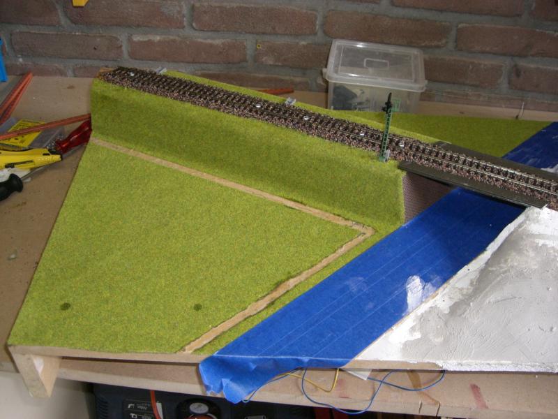

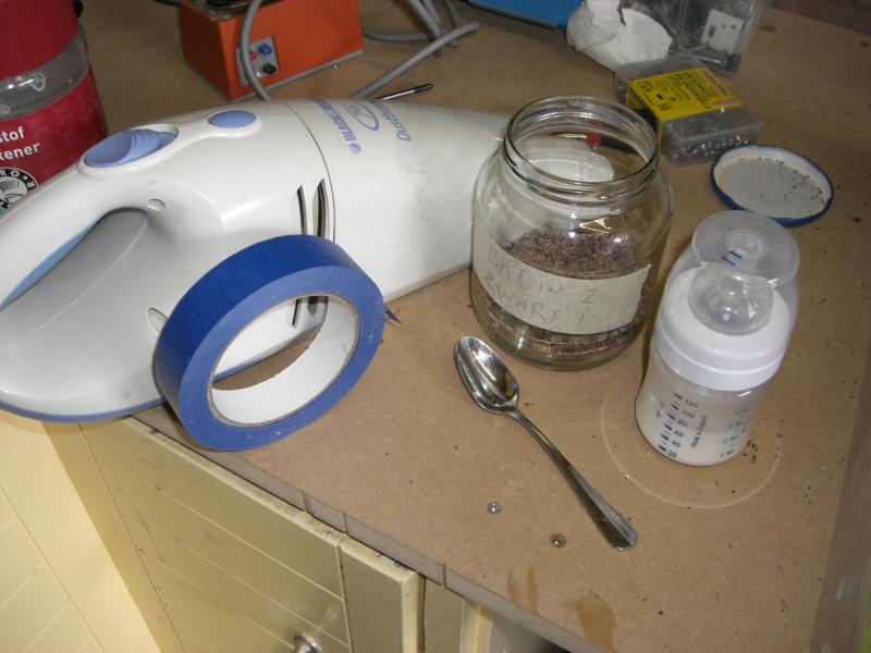

13 June 2011, 17:27:21 »
Dus had ik weer tijd om wat aan mijn proefbaan te doen.
Vandaag een tweede laag gips aangebracht op mijn berg. Ik heb ook een Faller gipsset voor het maken van rotsblokken maar daar ben ik niet tevreden over. De brokken die daaruit komen vind ik toch niet goed passen. Dus heb ik een extra laag rotband aangebracht en ga ik straks zelf wat vormen door stukje weg te krabben.

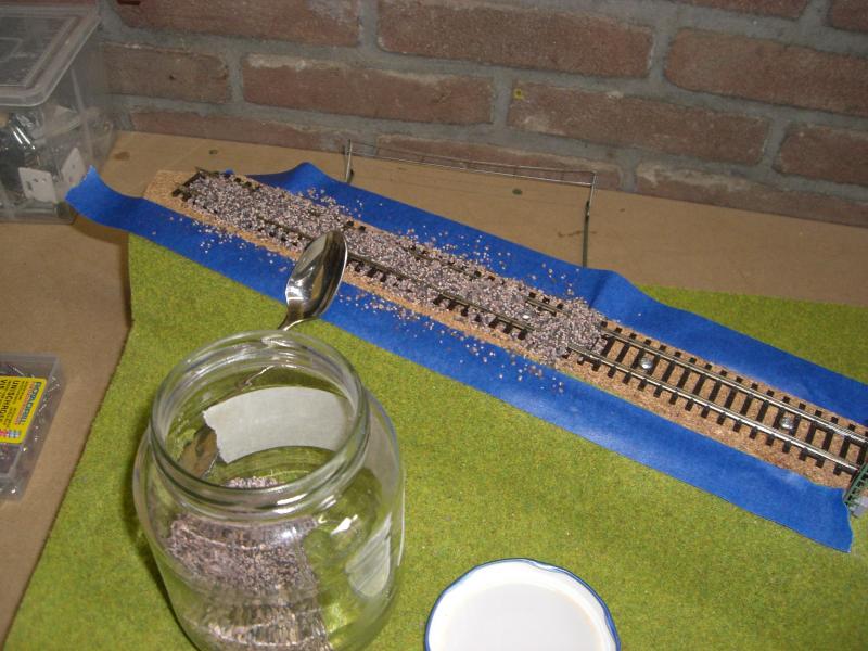

Voordat ik met de rotband aan de slag ging heb ik de kwetsbare stukken van mijn baan afgeplakt met blauwe schilderstape (minder krachtige plak)
Zoals julie kunnen zien ook mijn gras langs het spoor afgeplakt want ik wilde ook proberen te ballasten.
Voor het ballasten heb ik twee zakjes grid gekocht 1 zwart/grijs en 1 bruin. Deze heb ik 1:2 gemixed voor dit resultaat. Ik weet nog niet of het de juiste verhouding is. Daar wil ik nog wat mee spelen op het andere stuk wat ik nog niet heb gedaan.
Na een zoektocht door het huis voor een geschikt iets om de lijm mee te verdelen kwam ik uit op een niet meer gebruikte babyfles. Dus dit is de eerste bijdrage van zoonlief aan mijn baan en dat met 15 maanden :-) . Hieronder een mooi overzicht van mijn gebruikte spullen
Uiteindelijk is dit het resultaat dat nog moet drogen. Ik zal zodra het droog is en het losse grid is verwijderd een foto van het eindresultaat plaatsten. Dan weet ik ook of ik er tevreden mee ben.
Toen ik eenmaal bezig was, kon ik het niet laten om ook nog te werken aan de sloot rond het uiteindelijke koeien veldje.
Eerste de vorm uit gesneden uit de grasmat die ik heb gebruikt. Dit is gras van Noch dat als je het nat maakt je makkelijk het gras eraf kan schrapen. Vandaar ook de wat donkere vlekken aan de rand hier en daar. Dat is water.
Daarna voor een wat minder strak effect heb ik met de Dremel er een gootje in geslepen. De plaat die ik gebruikt heb is niet al te diep dus het gaat puur om war relief. Nu nog de juiste vulling/verf vinden om het af te werken. Maar dat is iets voor de volgende keer want zoonlief was klaar met zijn middagdutje en dan is er geen tijd meer voor de hobby.

13 June 2011, 17:38:12 »
Hallo Ralph,
Het was mij ook opgevallen dat je dijk erg steil is, maar omdat je nog aan het experimenteren bent zal je volgende dijk wel beter worden. Mijn tip voor als je straks een echte baan gaat bouwen;
Laat de rollen gras voor wat het is en ga werken met losse strooisels. Grasrollen zijn duur, niet natuurgetrouw en kunnen ook slecht tegen water.
Aangezien de meeste treinen in mijn collectie van
Roco
zijn vind ik het wel vervelend als mensen Rocco schrijven.....zooooooo slordig ( veel erger dan die steile dijk )
Groeten Ruud B.

13 June 2011, 20:53:16 »
Ruud,
Hoe kon ik zo stom zijn. Het staat tenslotte in mooie oranje letters op de doos.
Hoe vaker ik naar die grasmat kijk op mijn baan hoe slechter ik het vind. Het is inderdaad veel te strak.
Ik wil proberen om rechts-voor met strooisel te werken.
Zo zie je maar goed om eerst wat technieken en materialen te proberen alvorens een groter project op te starten.
R,
Ralph
