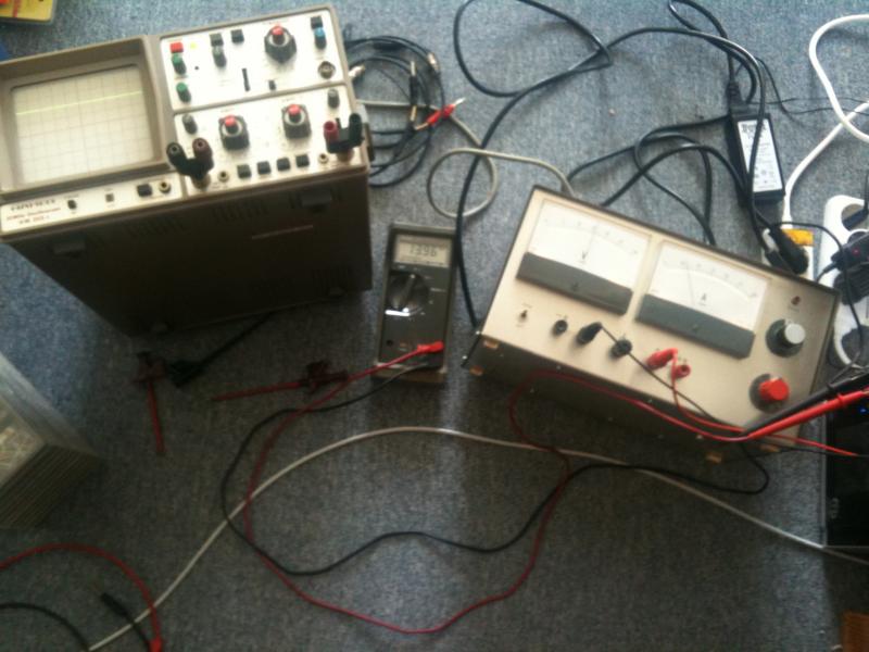

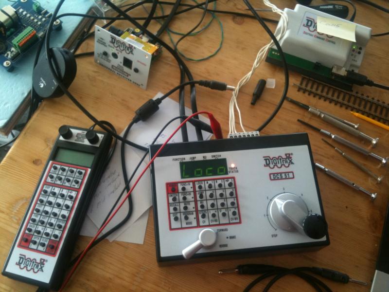

Testopstelling voor het bepalen van de voedingsspanning:
Van links naar rechts: mijn oude scoop, Fluke multimeter, instelbare labvoeding.
En bij de centrale:
Gerard
