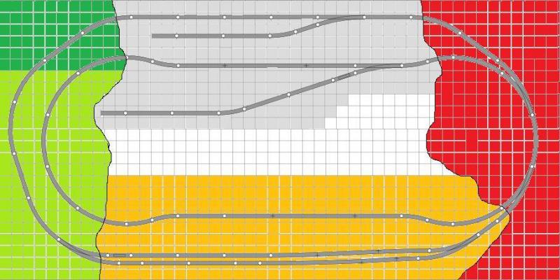

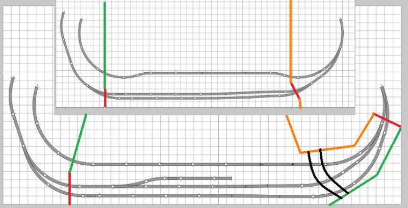

Dus wordt het een kleine baan waarbij de bochten onder een berg of bebouwing liggen en de rest vlak. Omgeving in tijdperk III maar moderne ( IV-V ) NS treinen.
Het fictieve plaatsje heet Zazou city (vernoemd naar onze poes die me regelmatig helpt/in de weg loopt op de baan)
Groen en rood zijn hoger dan de rest en liggen over de baan heen.
lichtgroen is berg
donkergroen is boerderij
grijs is industriegebied
rood is stad/dorp
oranje is groot stations gebied

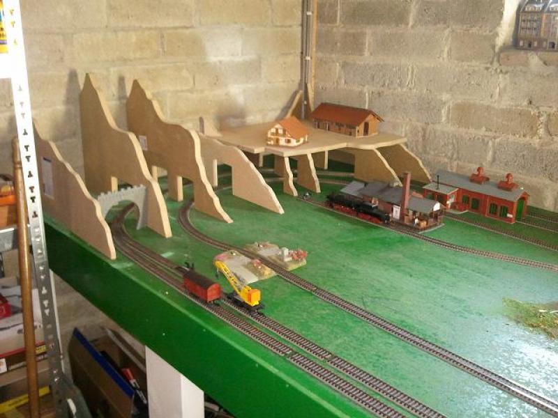

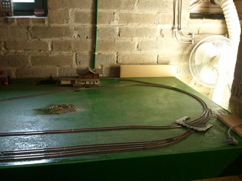

De rails gelegd even hier en daar nog wat geschoven en gemeten maar alles ligt nu op zijn plaatst. Morgen even alles vast spijkeren los/vast natuurlijk.
Tevens ook al eens gekeken hoe de bedekking eruit komt te zien(berg en de stad/dorp)
Niet te vergeten de belangrijkste levensbehoefte is er ook al, de brouwerij van brand’s bier staat er al (leuk 2de hand model)
Een paar foto's van de baan.
Dit is de linker kant waar de berg komt en erachter waar de boerderij komt.
Dan is dit de rechterkant waar naderhand de stad/dorp op komt te staan.
Ongeveer zoiets denk ik.

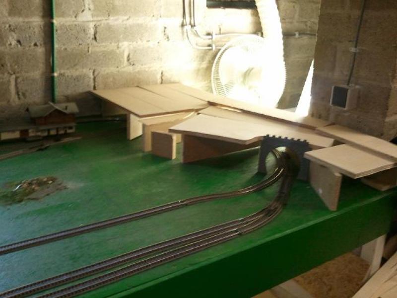

Vandaag viel de laatste rapportvergadering uit (morgen langer werken maar vandaag eerder thuis) dus nog even snel een stukje berg gemaakt. Ik heb de schotjes aangebracht om de berg te “onthollen”. Deze heb ik direct zwart geverfd met plakkaat verf. Daarna een stuk bekleed met fijn kippengaas als basis om te gaan bedekken met papier-maché.
Tevens zijn hier de foto’s van het gemaakte werk.
(foto's gemaakt mobieltje dus geen topkwaliteit)

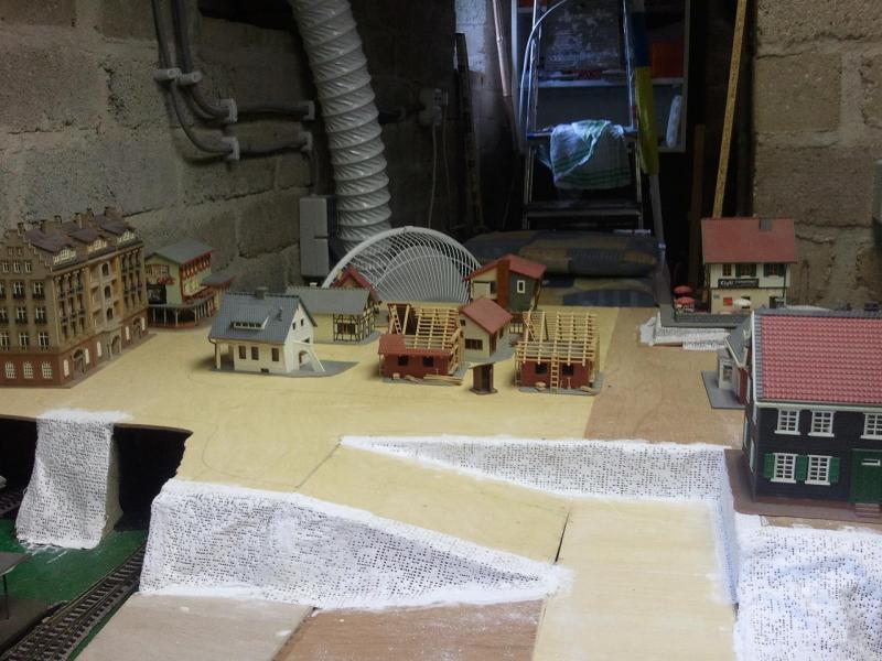

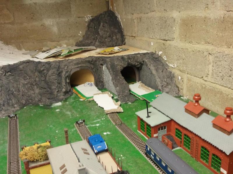

Afgelopen weekend niets gedaan aan de treinbaan ivm andere verplichtingen. Maar gisteren gebruik gemaakt van mijn dagje vrij. Ik heb de bergen compleet dicht gemaakt met kippengaas ,ik had nu pas mijn tunnelportaaltjes binnen(een maand op moeten wachten, trage winkel). Daarna toch maar met gipsverband gewerkt ipv met papier-maché. Dit ging lekker snel en best makkelijk(alleen moet ik de poes even leren geen kopjes te geven aan het natte gips).
Ook het noodlot heeft toegeslagen in de probeerfase, een rek met huisjes is omgekiept alles naar de haaien.
Zit nu met 2 vraagjes
Vraag 1: met welke verf moet ik dadelijk aan de slag als ik het wil gaan verven(na het verder ingegipst te hebben)(kleur/soort tips)
Vraag 2:  Hoe worden figuren (popetjes/bomen/koeien enz enz) op de baan gezet? ondergrond is van hout/plastic/gips?
Tot slot ff wat foto’s
Zo de berg in het verband + een idee hoe de huisjes hier komen te staan.
Zo een eerste doorkijkje (niets bijzonders maar toch)

Zo deze week even een tussen uurtje gehad en meteen besloten een stukje baan te veranderen! Ik werd erop gewezen dat op het onderstuk de treinen niet naast elkaar kunnen (de besturing is nog steeds niet uitgeleverd dus kan ik zelf niets rijdend testen :(). ik heb 2 oude locs op de rails gezet en moest helaas het probleem erkennen, na wat puzzelen kwam ik met een nieuw idee (zie foto), geen grote veranderingen, wel een klein stukje berg moeten afbreken doordat de rails iets anders loop. Het was gelukkig nog niet gegipst. Door de aanpassingen heb ik ook besloten om het gedeelte dorp/stad iets aan te passen en een kleine brug ga inbouwen.
Rood=tunnel ingangen die anders zijn geworden
Oranje= stad/dorp(hoger als rails)
Groen = berg grens
zwart = brug die vanuit de stad de berg ingaat
(in de berg probeer ik de besturing te plaatsen

Het baanplan is wel aanmerkelijk een stuk verbeterd.
leuk!
gelukkig dat je nog niet helemaal gegipst had, maar denk dat je zo wel veel meer rijplezier gaat krijgen!
succes met de bouw

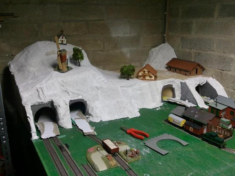

Eindelijk weer eens een update. Ik heb het een paar maanden druk gehad met werk/studie en bijkomende zaken. Maar nu eindelijk afgestudeerd, net voor de boete voor langstudeerders eraan kwam. Tussendoor ook nog wat problemen met mijn account gehad (was mijn inlog gegevens vergeten en mijn mail adres was gehackt) :'(
Maar genoeg smoesjes waarom er niets is gepost op het forum terug  naar de baan. Ik heb gelukkig tussendoor wel nog tijd gevonden om aan de baan te werken en wat te bouwen. Zo heb ik een besturingshoekje gemaakt:

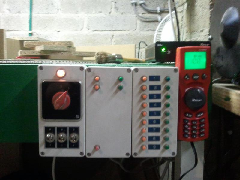

Rechts de multimous van roco (moet ergens mee beginnen als ik volledig digitaal wil rijden in de toekomst) daarnaast een schakelboard voor de wissels en ontkoppelstukjes. Tot slot links de hoofdschakelaar met kleine schakelaars voor: huizen, lantaarns en de zon (TL- balk)

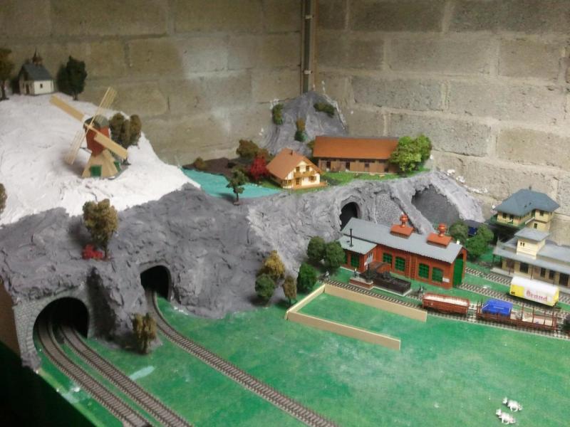

Daarnaast ben ik aan de slag gegaan met de bergen te voorzien van een laagje verf.
Ik maak gebruik van de goedkoopste acrylverf die ik kan vinden meng wit en zwart en maak zo iets wat op grijs lijkt. Je ziet dat ik vergeten ben de tunnels eerst zwart te verven van binnen (leermoment).
Hier heb ik al een stukje verder gewerkt met verven en meteen is er een grote fout van mijn verfmethode te zien. Door het zelf mengen en niet alles in 1 keer te verven is er een behoorlijk kleurverschil ontstaan. (leermoment)
Het middenstuk van de baan in nog niet zoals ik het wens en ik schuif nog regelmatig met huisjes rails en mijn gedachte. Mijn beeld van de baan veranderd telkens meer wanneer ik een stukje “afheb”.
Tevens ook de boerderij al een beetje aangekleed

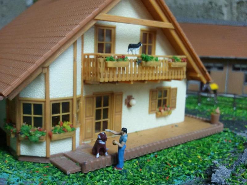

Huisje heb ik niet geweatherd (hier durf ik eigenlijk nog niet mee te beginnen) Tevens leuk detail de kat op het balkon mag doorgaan als mijn eigen kat waar ik de baan naar vernoemt heb.
De varkens krijgen ooit nog een hekwerk (voorlopig zijn ze goed afgericht en lopen ze niet weg). Het gifgroene stukje is het begin van de bergweide voor de koeien ik wil hier gaan experimenteren met langere stukjes gras.
