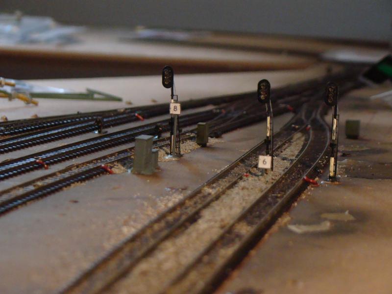

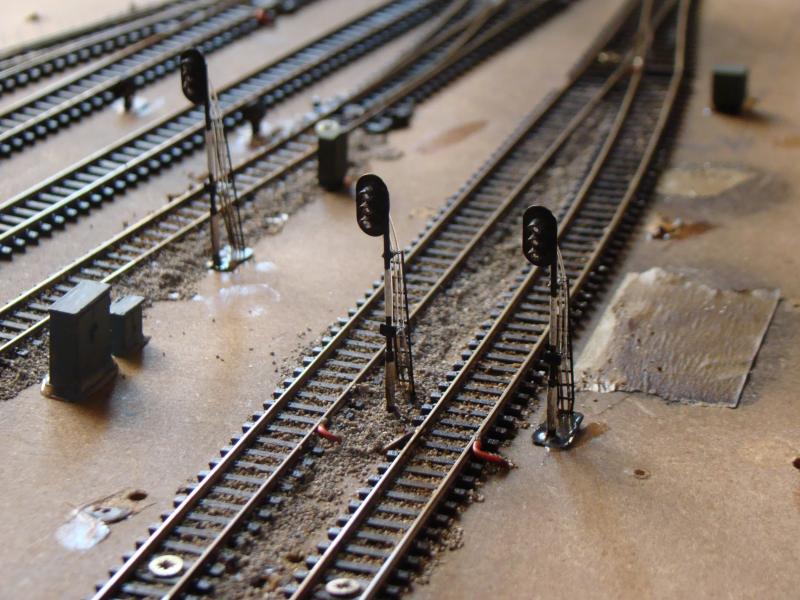

De afgelopen dagen ben ik druk geweest met ballasten en andere details van het emplacement. Het is ontzettend moeilijk om dit goed op de foto te krijgen. Ik heb niet echt een vaste hand, dus veel foto's zijn bewogen. Maar bij gebruik van de flitser wordt de ballast 10x lichter op de foto dan in het echt. Ik heb helaas geen statief, misschien tijd om die maar eens aan te schaffen.
Hier een deel van de wisselstraat voor plaatsing van de snelheidsborden:
En hier na plaatsing:
De ballast ziet er nog wat slordig uit, dat lag nog te drogen waarna het overtollige gesteente hardhandig wordt weggezogen
Maar het krijgt toch al aardig de sfeer die ik wil gaan bereiken.

Peter,
Leuk die vorderingen!
Seinen, relaiskasten en ballast geven al een leuke sfeer!
Puntje van kritiek:
De draden aan je rails, deze kunnen best een slag dunner en wellicht ook onder de raillas of spoorstaaf te solderen waardoor ze minder opvallen.

Peter van der Leek
Administrator
Berichten: 2363
Re:Den Helder in spoor N
Reactie #27 Gepost op:
15 March 2011, 18:19:26 »
Ik had voorheen dunnere draden, maar die hadden weer teveel spanningsverlies. Ik moet ze nog even een schutkleurtje geven dan valt het al veel minder op.
Maar ik snap wat je zegt hoor, ze storen mij op dit moment ook nog behoorlijk.
Reactie #29 Gepost op:
15 March 2011, 19:28:32 »
Zijn dat die seinen van Mitchell...? Ziet er wel goed uit zo hoor..
