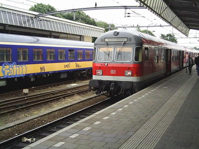

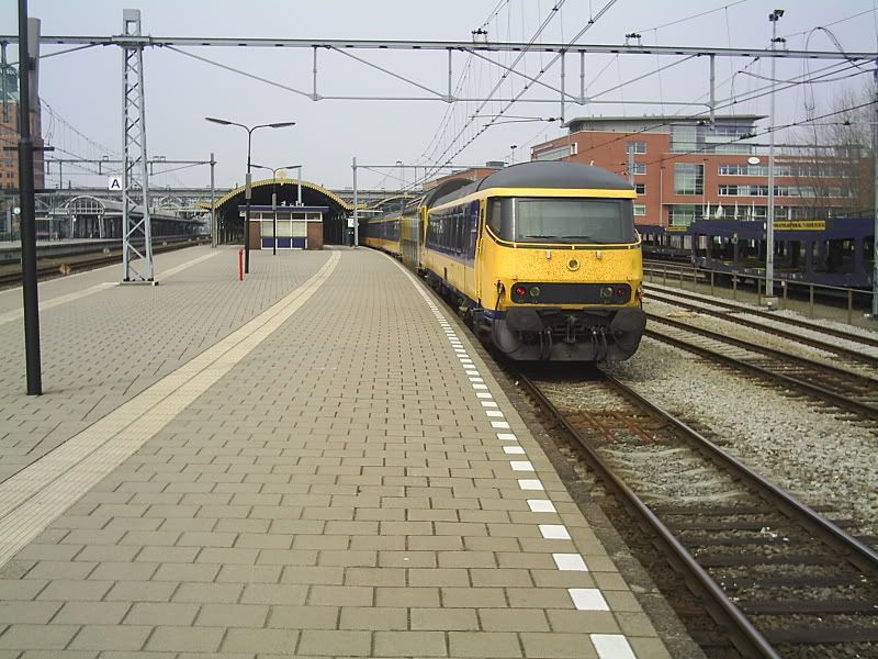

Hier een door mij zelf gemaakte foto van station Venlo.
Hier een door mij zelf gemaakte foto van station Den bosch.
Hier een door mij zelf gemaakte foto van station Tilburg.
Ja dat klopt dat is wat anders als Gouda maar daarvan kan ik momenteel geen foto's vinden, op het internet, die de tegels mooi laten zien. Op de stations waarvan ik een foto hier boven heb staan en overigens ook van een scala aan andere kan ik je met 100% zekerheid zeggen dat het enkel gaat om de 30 X 30 Tegels.
