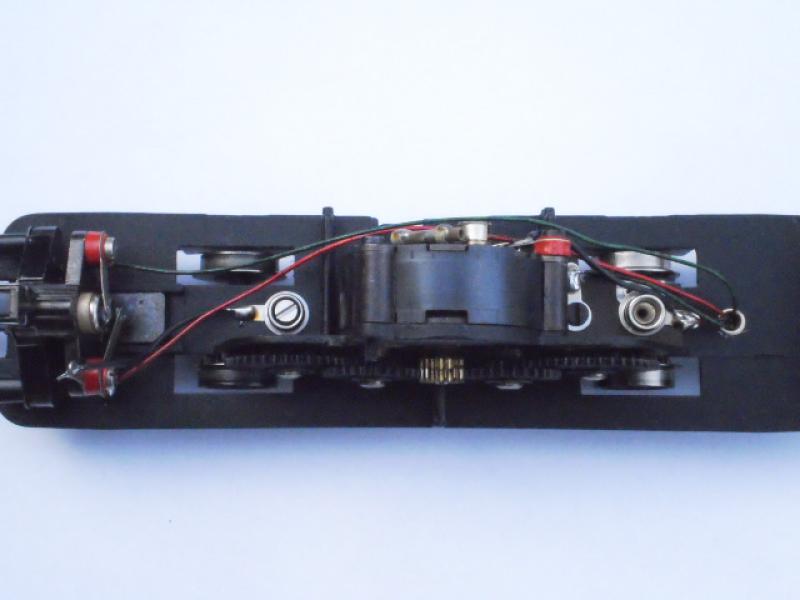

Ik wil graag mijn Fleischmann railbus (4400) voorzien van een Keuhn T 145 DCC.
Hij loopt analoog als een trein.
Ik heb al een geisoleerd motorschild.
Ik wil weten hoe je de verlichting(wisselend) aansluit en of ik nog ergens iets moet onderbreken.
Nu ben ik al een hele tijd op zoek naar een site waar een voorbeeld met foto's op staat.
Ik kan het namelijk alleen als ik het zie.
(het zal mijn leeftijd wel zijn)
Op de site van pheiffer staat wel een railbus onder HO maar volgens mij is dat een N spoor.
Ik heb er een met een ronde motor.(zie foto's)
Dit is
geen
gemakzucht maar ik kan niets vinden.
Wie kan mij helpen.
Alvast bedankt.
Groet John.

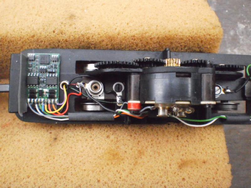

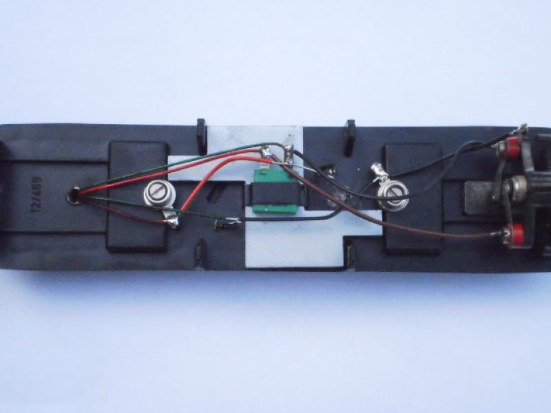

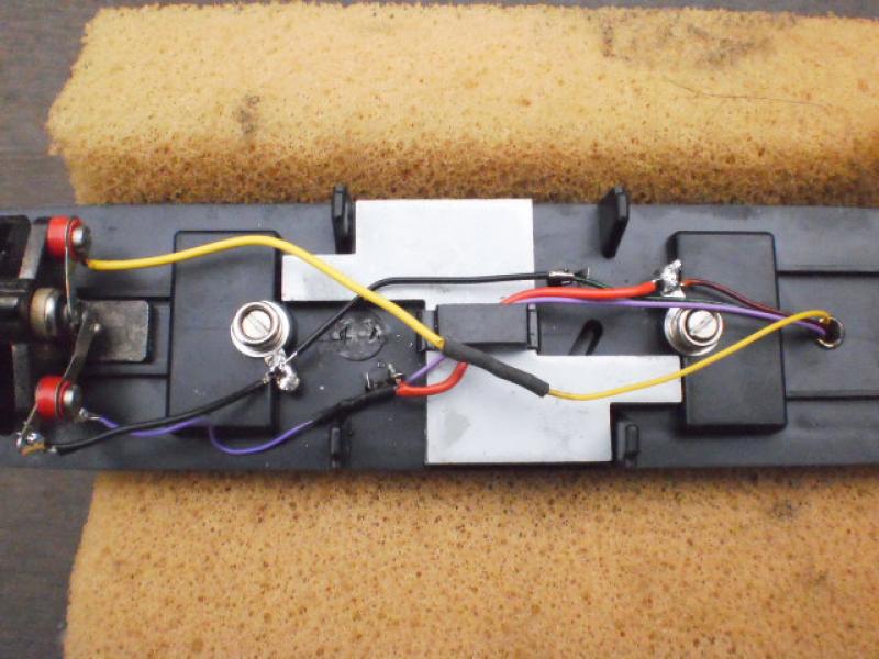

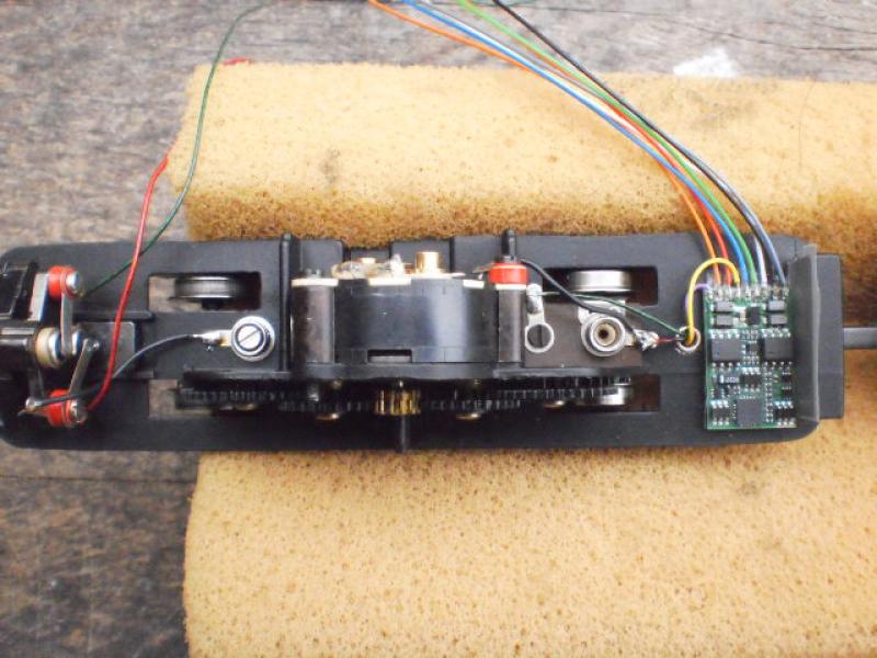

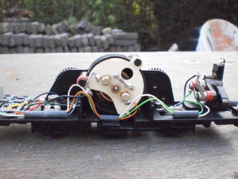

19 October 2011, 21:17:44 »
Hallo Heren,
Door verhuizen en verbouwen weinig tijd gehad voor de treinen maar het is mij gelukt.
Er zit een Keuhn T65 Decoder in en hij rijd perfect.
Lichtwissel (rood wit) is goed en word met F1 F2 geschakeld.
Ik ben niet echt een Pro dus ik hoop dat deze foto''s genoeg laten zien.
Ik hoop dat je er wat aan hebt.
Groet Joh.
