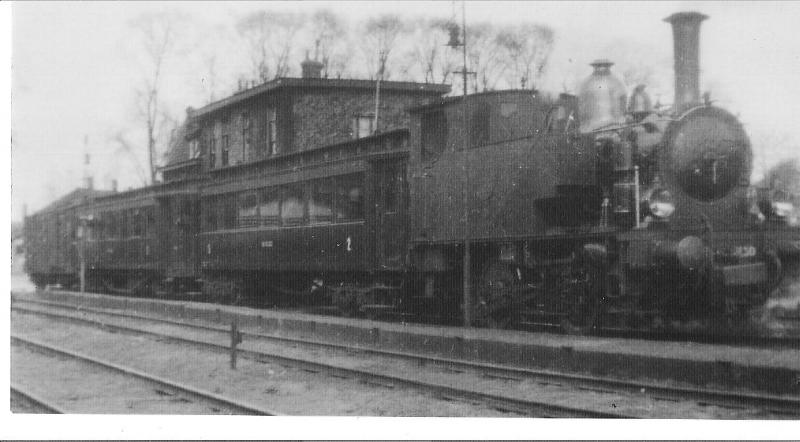

Hoi Bessel.
Hierbij een plaatje van een 8100 lok met een smal rijtuig voor vertrek uit Schoonhoven.
Wat betreft het lot van de smalle rijtuigen,volgens het boek de rijtuigen van de nederlandse paarden-,stoom-en motortramwegen van Ad Dijkers.
De BC224,BC227 en BC228 werden aangepast voor de lijn Nunspeet-Zwolle in begin 20er jaren.
In 1925/1926 werden ook de BC221,BC225 en BC226 zo aangepast en alle 6 in 1931 buiten dienst gesteld en op de BC225 na in 1933 afgevoerd.
Het inmiddels tot C 225 gedoopte rijtuig heeft in 1941 tijdelijk op Ede-Wageningen dienst gedaan.
Van de overige kwam oa de C230 in 1945 in de Haarlemmermeer te rijden.
In 1946 gingen de overige naar Alkmaar.
In 1947 hebben er nog een paar in trams naar de havens gereden.
Gr Martin

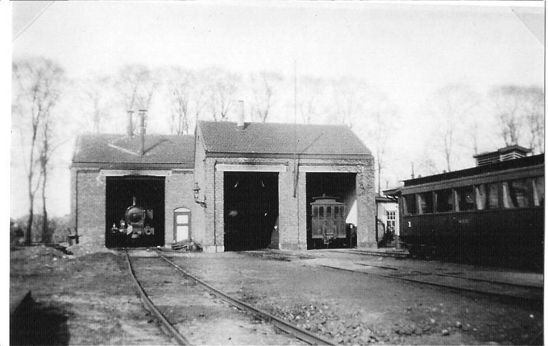

Er zijn ook nog foto s uit 1942 waar deze rijtuigen op staan maar dan staan ze geparkeerd voor de loods.
Gr Martin.
martin 66
Berichten: 52
Re:OHMB Station Schoonhoven: de zilverstad express...
Reactie #109 Gepost op:
22 August 2012, 22:30:13 »
Rechts voor de loods staat nog een smal rijtuig.
Rechts nog een smal rijtuig,weet niet of het dezelfde is.
Gr Martin.

Geweldig, deze 2 foto's heb ik nog nooit gezien! De eerste lijkt de afbeelding die ook in het Utrechts Archief te vinden is, maar dan vanuit een anders standpunt genomen. Daar is ook het brede rijtuig in de loods te zien, maar niet het smalle ernaast... Bedankt, nou moet ik brede én smalle rijtuigen bouwen

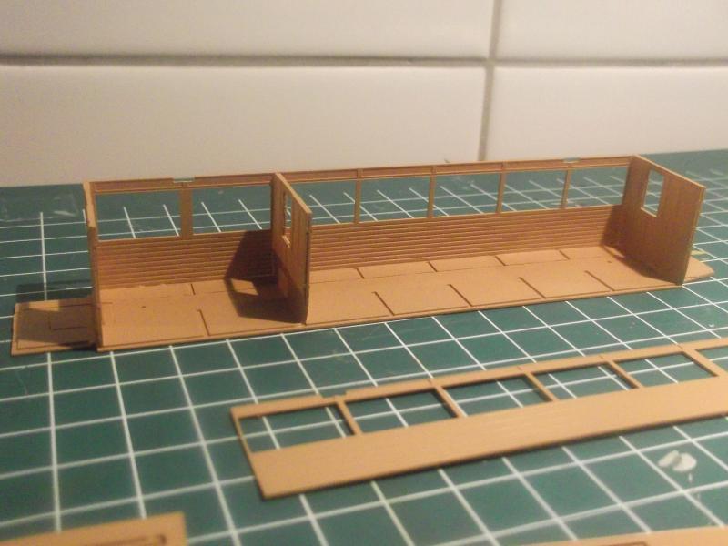

28 August 2012, 22:45:32 »
Even een uurtje gevonden om de versmalde basis te voorzien van dito tussenwanden en alvast een zijkantje.. Ik moet zeggen dat de indeling in vlakken van de hout-motief wandjes het aanpassen naar smalle versie goed werkbaar maakt. Wel alle bankjes voor de 2+1 opstelling met de hand versnijden, da's dan even meer werk.
Meteen de basis maar even in de spray-dye coating gespoten (lak voor kunstleder etc, trekt er in en is de beste primer ooit..) in de kleur saddle-tan. Met een vernisje waar wat bruin pigment slordig doorheen gekwast wordt, een goede basis voor teakhout. Het plankenmotief in de binnenwand komt er alvast mooi uit zo.
Wordt weer vervolgd, als alle zeteltjes zijn aangepast...

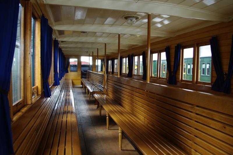

Zonder gekheid, het is geen beginnerswerkje, maar ik ben nog geen onduidelijkheden tegengekomen,als je een beetje verdiept in hoe het rijtuig er uitzag wijst het zich eigenlijk vanzelf. Ik had elders al eens de vraag neergelegd wat voor vloer ik er in zou moeten maken: blijkt dat de meeste van dat soort wagenbodems gewoon van hout waren, dus ik ga in het zichtbare deel wat plankenmotief snijden.
Verder ga ik als aanvulling de gedraaide poten onder de banken maken die ook op de originele Werkspoor tekening te zien zijn. Een beetje dit idee, al zijn dit banken in lengterichting:
Werkliedenwagen C905 (ex HSM), foto van E.Belderok
Laatst bewerkt op: 29 August 2012, 09:18:49 door Besselspoor

Van het werkliedenrijtuig was ooit eens een bouwkit van 't Hollands locaalspoor. Misschien levert A. Doolaar, de producent deze nog. Maar ik zie dat jij een ander rijtuig bouwt?
Andre
