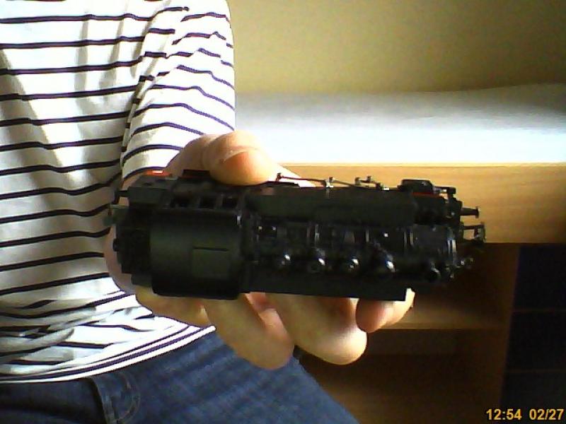

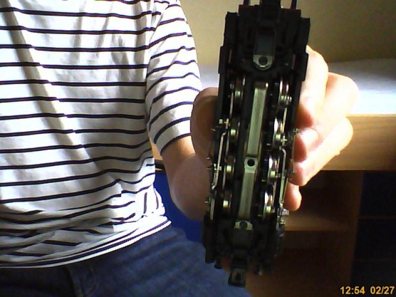

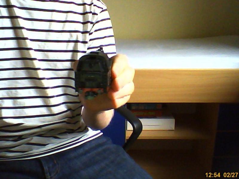

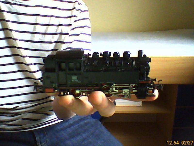

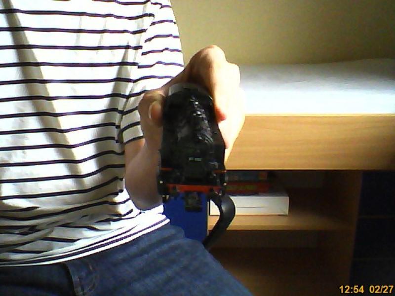

ik had nog een vraagje,
ik heb een locje maar hij rijd amper wat kan je eraan doen?
''zijkant''
''bovenkant''
''voorkant''
''achterkant''
''Onderkant''
(zie er ook zo lkkr fris uit :P dat is nou webcam kwaliteit van mijn laptop :P)
ik keek net nog naar het locje maar hij stottert enorm! want eerst zet ik hem snelst  maar dat is al enorm sloom en toen zette ik hem in zijn achteruit dan gaat hij een klein stukje en dan stopt hij maar de lichten branden gewoon nog

Dit lokje heeft wat TLC nodig: "Tender Love and Care".
Het lijkt dat de antislipband (ASB) al verdwenen is, die moet er weer onderom te zorgen dat de andere wielen goed massa kontakt maken.
Daarnaast denk dat je ook de kat uit de motor moet halen: haren en stof blijven namelijk plakken in en rond de motor en vormen zo een 'haarbal'.
Na een grondige schoonmaak beurt komt een lichte (en dan bedoel ik heel licht) smeerbeurt om de hoek kijken.
Is er dan nog steeds een probleem kan je de motor zelf nog onderhanden nemen. Alle aangekoekte koolstof van de koolborstels uit de motor verwijderen, en evt. de koolborstels vervangen. Ook de collector kan 'opgepoetst' worden mbv een glasvezel potlood.
Daarna zou de lok weer als 'nieuw' moeten lopen.
