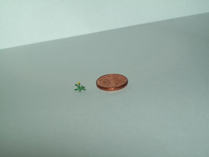

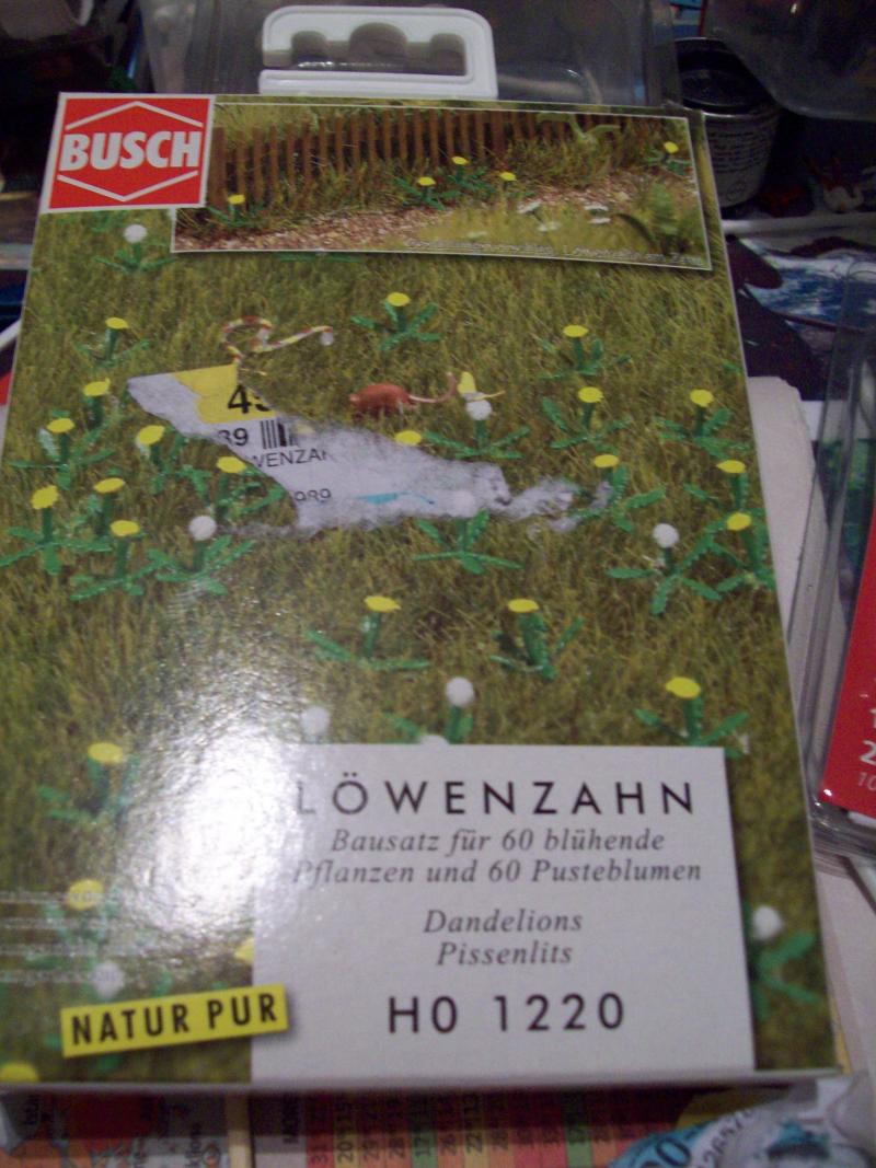

Tijd voor landschap, tijd voor priegelwerk.
Het ergste priegelwerk is wel de set 'Lowenzahn' van Busch. Wat een miniatuurplantjes.
In 3 uur tijd lukte het me welgeteld drie! van zulke dingen in elkaar te zetten. Ze bestaan uit 3 delen. Die zijn zo klein dat de plasticlijm het hele ding bijna laat verdwijnen. Teveel lijm = plastic prut, Te weinig lijm = losse onderdelen. Ook was daardoor de droogtijd wel meer dan 1 uur. Daarna vertrouwde ik de plantjes pas. Wederom een eurocent als grote vergelijking.
Uit het setje kan je 60 planten halen. Ik mag mazzel hebben als ik 30 haal.

Ik heb een doosje zonnebloemen uit de zelfde serie, ik was snel tot de conclusie gekomen dat je die gewoon eerst in elkaar moet drukken en dan met een speldepunt een drupje secondelijm er in moet laten lopen. Elke poging om er eerst lijm aan te smeren en dan zo'n frutsel in elkaar te prutten is (zeker met mijn bouwklauwen) voltooid verloren tijd...

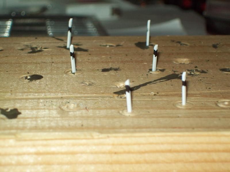

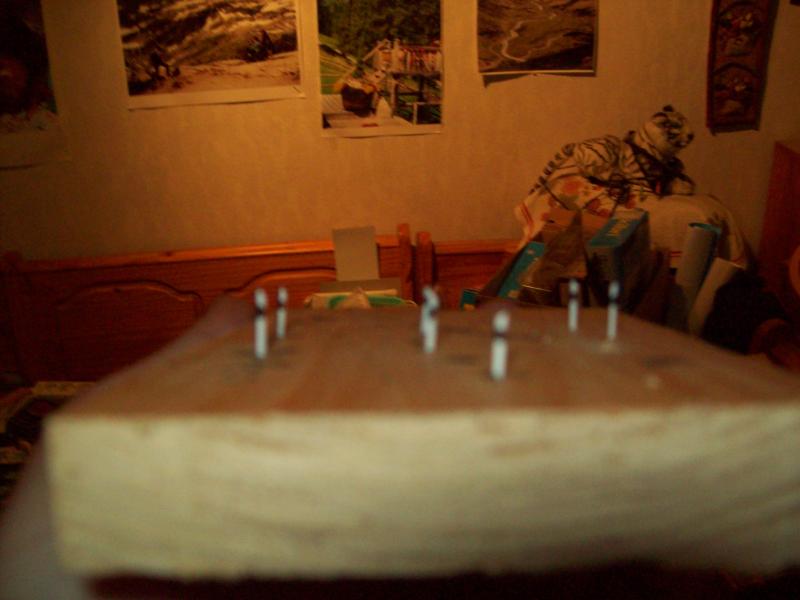

Ik heb ook nog even een detail gemaakt.
Nu moet het drogen, morgen kan ik het plaatsen.
Rarara, wat zijn het ?
