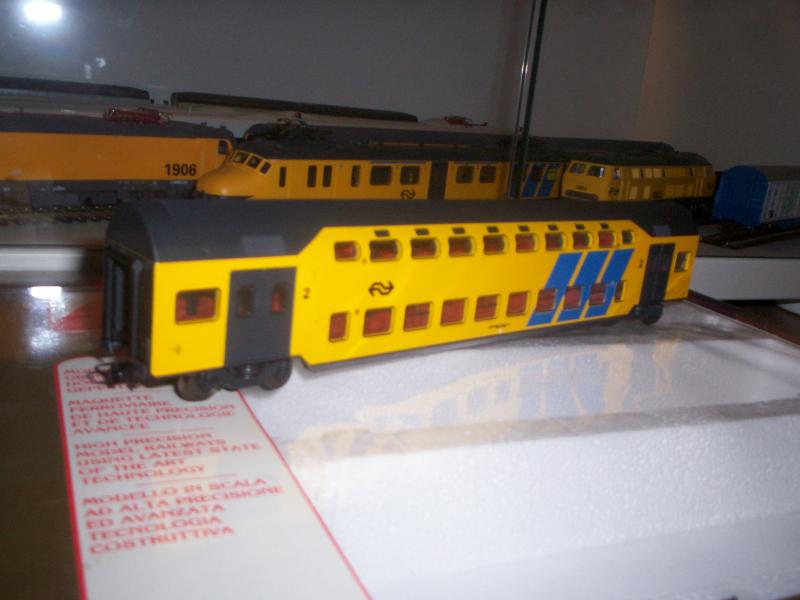

Lima panda DDM wagon probleem (wiebelen)
Topic: Lima panda DDM wagon probleem (wiebelen) (gelezen 2080 keer)
Sneeuwtrein
Berichten: 608
27 February 2011, 17:00:46 »
Dit is mijn eerst post op een forum dus weet nog niet zo goed hoe het allemaal werkt.
ik heb een Lima DDM wagon die wiebelt wanneer hij rijdt, de andere wagons van de trein wiebelen nooit.
ik heb meerdere wagons weleens opengemaakt om te kijken of het er anders uitzag maar er zat geen verschil tussen de wagons.
heb het probleem ook al eens geprobeerd op te lossen door er wat extra gewicht in te doen maar daardoor veranderde er niks.
weet iemand mischien nog een andere oplossing?
ikbenik79
Berichten: 195
Re:Lima panda DDM wagon probleem (wiebelen)
27 February 2011, 18:47:13 »
assen eens nakijken of ze recht zijn.
eens kijken of de wielen recht op de as zitten.
ecos, NS , tijdperk 1924 tot nu.
Trix, hamo, roco, fleischmann, lima,
LS models, rivarossi, electrotren.
Sneeuwtrein
Berichten: 608
27 February 2011, 19:36:32 »
probleem opgelost.
één wiel zat tegen het plastic aan en de vorige eigenaar had de draaistellen er achterstevoren op terug gezet.
