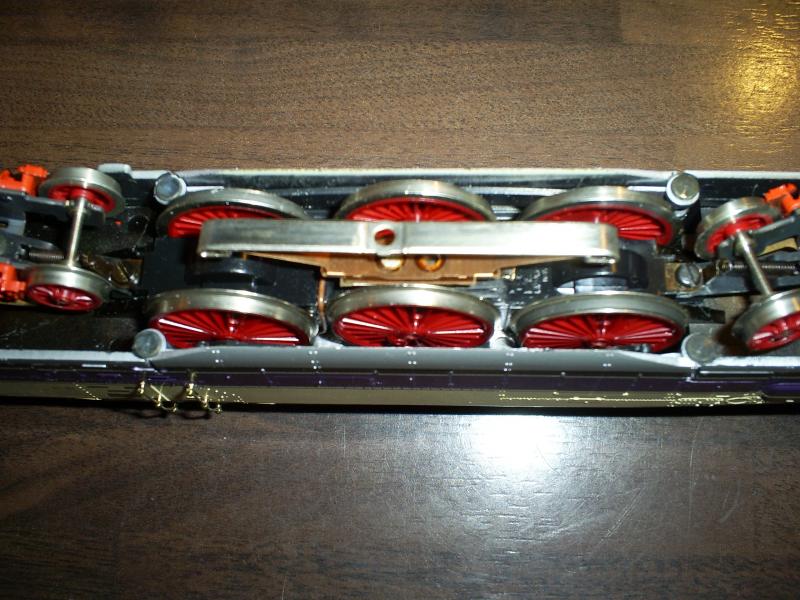

Sinds vandaag ben ik lid van Beneluxspoor. Ik heb een vraag (zoals zo velen, denk ik). Ik heb een Rivarossi treinset gekocht via de Duitse Ebay. Het betreft de 0339 Henschel-Wegmann trein. Deze is aangeboden als zijnde gelijkstroom, niet digitaal. Gisteren heb ik het set ontvangen en uitgeprobeerd, De trein reed echter niet op mijn Fleischmann profirails. Ik heb daarna nog eens de advertentie gelezen en daarin wordt ook nog gesproken van "Strom Mittelleiter". Ik heb de lok nog eens bekeken aan de onderzijde. Daar zit een sleper. Dat duidt op wisselstroom. Het is echter geen wisselstroom trein (volgens de advertentie en het opschrift op de doos). Hierna heb ik met de draadjes van de (analoge) trafo de wieltjes laten draaien. Het motortje draait als je de draadjes tegen één van de wielen (aan één kant) en de sleper houdt. Ik heb vastgesteld dat de wieltjes geïsoleerd zijn. Ik begrijp nu niet wat ik voor een soort lok ik heb. Kan deze lok op Märklin-rails rijden? Is deze lok geschikt om op rails van Trix Express te rijden? Ik kan het niet uitproberen omdat ik die soorten rails niet heb. Ik heb een aantal spoorwinkels gebeld. Uiteindelijke kreeg ik te horen dat er wel een ombouwing mogelijk was maar dat zou veel geld gaan kosten. Kan iemand mij helpen wat ik hier nu mee aan moet?

De kans is inderdaad aanwezig dat het een 3 rail gelijkstroom model is. Of te wel Trix Express.
Ik weet niet waar je woonachtig ben, maar wellicht dat er een handige collega modelspoorder in de buurt woont, die je wel wil helpen met het ombouwen naar 2 rail bedrijf.

Maak anders even een foto van de onderzijde van de loc.
Misschien was het een gelijkstroom locomotief die geschikt is gemaakt voor wisselstroom

Ik heb een foto gemaakt en het plaatje ge-upload. Hoe krijg ik de foto nu in dit forum?

Hij zegt het niet precies, maar ik kan me voorstellen dat hij een gelijkstroom trafo aan een wiel en sleper heeft gehangen. Een sleper betekent niet per definitie wisselstroom.

Ik kom er niet uit hoe ik een foto moet bijvoegen. Ik begrijp echter uit de reacties dat een kenner aan de onderzijde moet kunnen zien of het gelijkstroom of wisselstroom is. Ik ga morgen naar een treinenwinkel. Bedankt in ieder geval!

De 0339 is van origine in ieder geval een gelijkstroom set. Als met gelijkstroom tegen sleper en wiel de lok wel loopt, dan lijkt het om een eigen ombouw naar Trix Express. Is via de verkoper op eBay (eventueel een link naar de advertentie) niet te achterhalen wat er precies mee gebeurd is?
