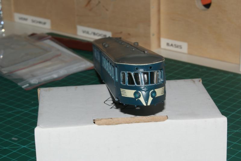

Re: BNLS-Werkspoor - Kleurvariant Artitec DE1
« Reactie #46 Gepost op: 18 April 2012, 20:59:09 »

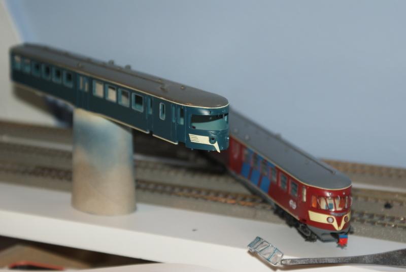

Helaas nog niet de rust gehad om de andere kant te doen.
Wel ben ik even aan het testen geweest voor de snor.
Ik heb drie soorten;
-Reitsma als een soort sticker maar wel biezen geel.
-Philotrain erg donker geel
-Spoor curiosa, waterslide maar ook erg donker geel
Mijn voorkeur lag bij de waterslide omdat die makkelijk om de  lampringen te plaatsen is.
Helaas is de kleur veel te donker maar erger nog alle snorren zijn te klein :-\
Enigste optie is om een snor te versnijden en de opengevallen stukken met verf op te vullen.
Keuze is gevallen op de reitsma omdat de kleur het beste benaderd is.
Let niet op de strakheid, dit is een test ;)
Ik had er 1 extra om te testen, volgende moet in 1 keer goed ;D
Met humbrol 74 met een beetje Revell 5 is de kleur goed te benaderen.
Grtn,
Dennis

Prachtige versie moet ik zeggen en het resultaat mag er straks ook wezen! (y) Vind persoonlijk deze snor mooier dan de proefsnorretjes. Ben héééééél benieuwd naar het eindresultaat! ;)

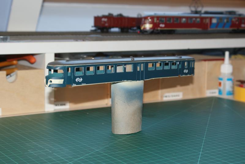

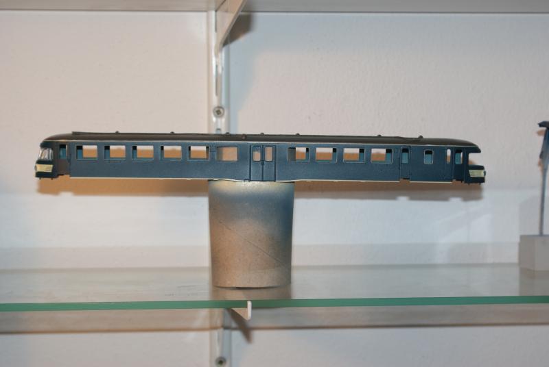

Nadeel van de hobby...... het moet niet!
Daarom schuilt er altijd het gevaar dat vervelende zaken worden uitgesteld ;)
Maar vanavond eindelijk de andere zijde voorzien van grijze raam lijsten.
Helaas 1 frontraam verpest, maar eens kijken of dat nog op te lossen is.
Per abuis had ik ook de twee midden spijlen grijs gemaakt.
Nader bestudering van foto`s zegt dat de midden stijlen blauw waren.
Dus met een scherp mesje de verf weg gekrast, helaas ging de onderliggende blauwe verf ook mee.
Hoop dat ik dat nog kan herstellen >:(
« Reactie #50 Gepost op: 03 May 2012, 20:16:59 »

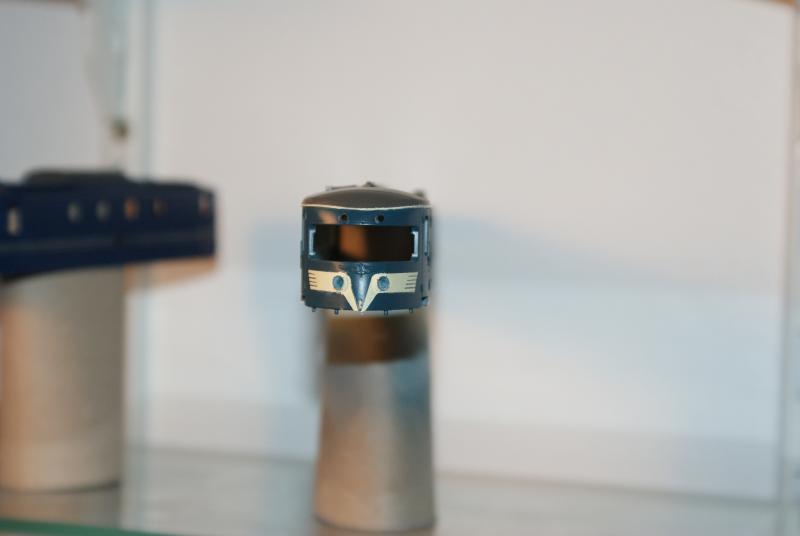

Hij staat echt hoog op de lijst om afgerond te worden ;D
Zoals gezegd passen de snorren niet mooi om de lampen heen.
De snorren gedeeld om ze mooi rond de lamp ringen te laten passen.
Daarna met een mix van Humbroll 74 en Humbroll 5 een passende kleur aangemaakt en de resterende gaten en de lampringen te kleuren.
Even met het voorruit erin voor het gezicht ;D
En nog eentje voor het sfeertje, begint erop te lijken (y)
Voor het mooie had ik de verf iets moeten verdunnen.
Van dichtbij gezien zit het er net even te dik op :(
Maar goed dat zie ik als een leer moment en ik ga weer verder, dit model moet af. ;D
Volgende stap, de bak voorzien van tranfers!
Grtn,
Dennis
« Reactie #51 Gepost op: 03 May 2012, 21:07:24 »
Best OK Dennis ! (y)
En als je hem straks hebt afgewerkt met de Phildie blanke lak, knapt hij een stuk op hoor ;) Alleen die lak niet te zuinig aanbrengen ;)
Grtzz,
Karst
P.S. zal het wel gemist hebben, maar welke snorren heb je gebruikt ??
« Reactie #52 Gepost op: 03 May 2012, 21:15:01 »
Dank je.
De Phildie blanke lak heb ik nog nooit geprobeerd, maar dat wil ik op dit model gaan proberen.
Ik heb de snorren van Reitsma gebruikt, nummer 250.
Grts,
Dennis
« Reactie #53 Gepost op: 03 May 2012, 21:20:37 »
Ziet er keruig uit. Ik doe juist wel zuinig met de Phildie lak. Die wil bij mij nog wel eens een zakker te zien geven.
« Reactie #54 Gepost op: 03 May 2012, 21:42:09 »
Ja... nou ook weer niet zo dik Ivo ;)  :P
Gewoon lekker 'nat' niet in laagjes bedoel ik... ;)
Aha... zeker nergens meer te verkrijgen :(
Grtzz,
Karst

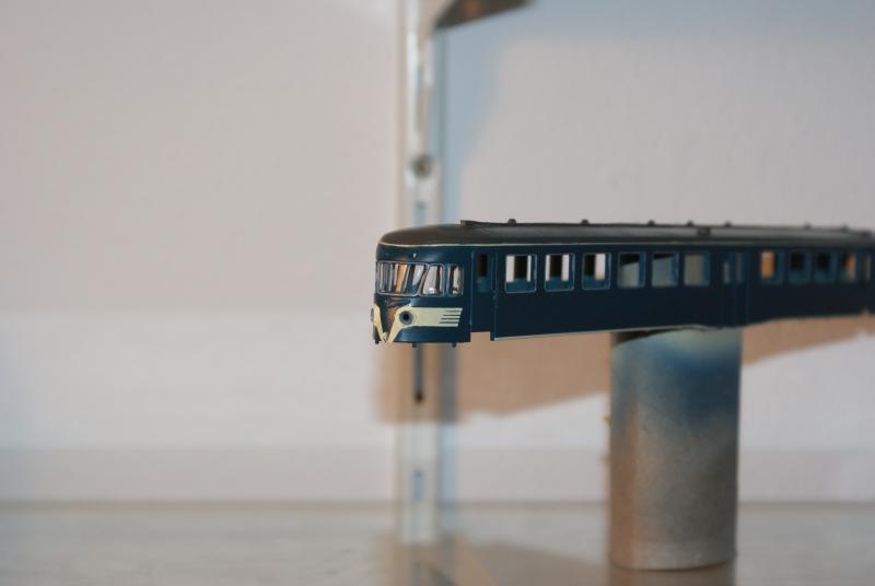

Zo kap is gedecaleerd (y)
Met een beetje geluk kan ik hem vanavond al in de blanke lak zetten ;D
Grtn,
Dennis

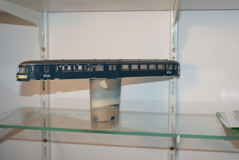

Zo kap is af.
1 vignet is niet helemaal naar het zin, maar daar had ik wat lakschade :-\.
Dus die laat ik lekker zitten.
Gelukkig brak er nog een cabine raam met terug plaatsen. :'( :'(
Dat wordt weer Artitec mailen.
Conclusie tot nu toe;
Met vallen en opstaan kom ik er wel, maar het heeft wel wat voeten in de aarde.
Gelukkig is Artitec  enorm klantvriendelijk door telkens maar onderdelen te leveren, werkelijke top service.
De decals zijn erg fragile, maar ik ben zo blij dat er mensen zijn die dit maken en het dan ook nog willen verstrekken aan anderen.
Karst bedankt (y)
Op naar het onderstel.
Grtn,
Dennis
