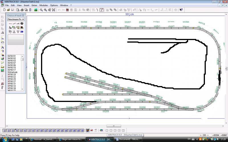

Goedemiddag,
Ik ben sinds kort bezig om een modelbaan te bouwen. Heb op mijn beschikbare ruimte een tafel gebouwd van 1,68 meter bij 3,30 meter. Voldoende om iets moois op te beginnen lijkt mij. Ik ben in het bezit van een starterset van roco (een 1100 loc) en rijd dus met een multimaus. Ik wil graag een aantal Nederlandse treinen laten rijden, zowel pasagiers als goederen. Ik maak gebruik van Piko a-rails. Onderstaand een eerste opzet voor een baanplan, maar ik ben hier niet helemaal tevreden over. De bedoeling is dat onderaan een lang perron komt en in de ruimte tussen spoor 2 en 3 ook. Daarnaast een klein terein voor industrie o.i.d.
Graag wil ik nog een (kop)station ergens kwijt voor kleine pasagierstreinen en wat goederen. Ben druk bezig aant proberen maar helaas loop ik steeds vast.
Ik hoop dat er mensen zijn die mij van tips kunnen voorzien om onderstaande baan interessanter te maken.
Hoor graag van u!

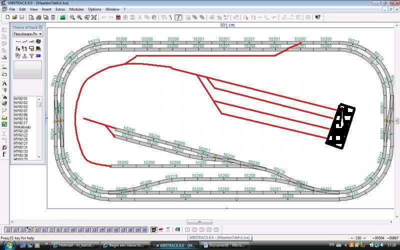

Hoi Maarten,
Onderstaand plan is maar een idee en het is maar de vraag als je de bocht kan halen.
Maar nu heb je wel een kopstation en je rij mogelijkheden zijn minder beperkt
gr Leo

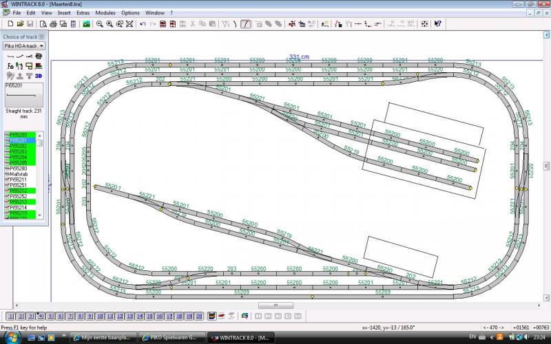

Goedenavond allemaal,
Heb één en ander proberen te combineren in Winrail. Zie hieronder. Is dit een te ambitieus plan? Ben benieuwd wat men hiervan vindt?
Ik sta open voor tips van allerlei aard........
Groet, Maarten
Ronaldk
  • Berichten: 8868
Re:Baanontwerp H0, starter, 3,3 meter bij 1,68
« Reactie #5 Gepost op: 26 January 2011, 08:42:08 »
Dit plan kan je goed uitvoeren... Alles op één niveau, geen keerlussen. Dus dat moet goed komen.
Wil je wat meer weten over hellingen, zie even de encyclopedie: Hellingen en klimspiralen. 3% is toch wel het maximum.
Groeten Ronald.
loclion
  • Berichten: 266
« Reactie #6 Gepost op: 26 January 2011, 09:20:40 »
Hoi Maarten,
Mooi opgelost en nog genoeg ruimte over voor scenery
gr Leo.

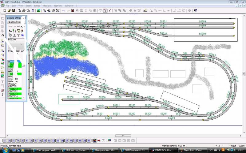

Vanavond weer bezig geweest met een gewijzigd baanplan. Het resultaat staat hieronder. Ook een klein beetje gekleurd met scenery, maar dat is iets voor een later stadium....
Wat vind men hiervan? Is dit "beter" dan mijn eerste plan, of zal ik toch beter terug kunnen. Heb alleen nog niet echt een doel voor de treintjes uit het goederenstuk, misschien hebben andere nog ideeën. Mocht men nog andere ideeën hebben hoor ik dat uiteraard ook graag! Alvast bedankt!!
Groet, Maarten
  • Berichten: 8645
« Reactie #8 Gepost op: 27 January 2011, 00:13:27 »
Volg je baan eens tegen de wijzers van de klok in over de buitenbaan. Zie je dan wat er aan de hand is?
Tevens doe ik een ander voorstel. Wat nou als je de baan enkelsporig maakt?
En als je station tevens het beginpunt is van een smalspoorbaan die dan weer eindigt in een klein kopstation (die slordig getekende lijn ja)

Mark been
  • Berichten: 209
« Reactie #10 Gepost op: 27 January 2011, 10:00:18 »
Ga je met lange treinen rijden? (Het lijkt me bijna onmogelijk gezien de afmetingen, maar je weet het nooit) Als de treinen niet zo lang zijn moet je gewoon eens gaan experimenteren met hellingen. Ik heb nog minder ruimte dan jou, maar ik doe het wel in 2 etages. Hierdoor creëer je een meer afwisselende treinen verloop. Je kunt dan een schaduwstation maken namelijk.
Ik gebruik wat kortere treinen en mijn hellingen zullen ongeveer 4,5% worden. De treinen redden dat allemaal dus gaan we lekker bouwen.
M.v.g. Mark

loclion
  • Berichten: 266
« Reactie #12 Gepost op: 27 January 2011, 10:51:47 »
Hoi Maarten,
Dit idee is minder strak dan het vorige maar je hebt nu wel een 'flessen hals' gecreëerd (zie rood streepje) waar met het rijden van meerdere treinen een conflict ontstaat, ook al omdat je dicht bij het kopstation zit, waar altijd extra trein bewegingen voorkomen.
Ik vind ook dat je nu in de buitenste baan helemaal geen uitwijk mogelijkheden meer hebt, waardoor je terugvalt op wat rondjes rijden.
gr Leo

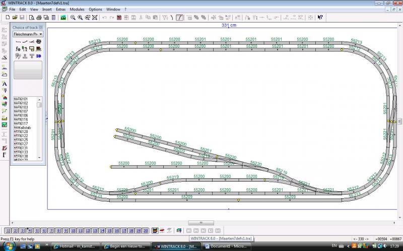

  • Berichten: 8645
« Reactie #13 Gepost op: 27 January 2011, 11:26:15 »
Ik moet eerlijk zeggen dat ik niet zie wat er aan de hand is?? Help me maar even.....
Groet, Maarten
Als rechtsboven jouw kopstation ligt en een trein vertrekt daaruit dan komt hij niet weer terug in het kopstation behalve als je de rijrichting subiet omkeert.
  • Berichten: 2147
« Reactie #14 Gepost op: 27 January 2011, 11:49:40 »
Ja, en je kunt ook niet zonder om te draaien op je andere kopsporen komen.
1 van de 2 zou je moeten spiegelen zodat je altijd van kopspoor naar kopspoor kunt rijden.
