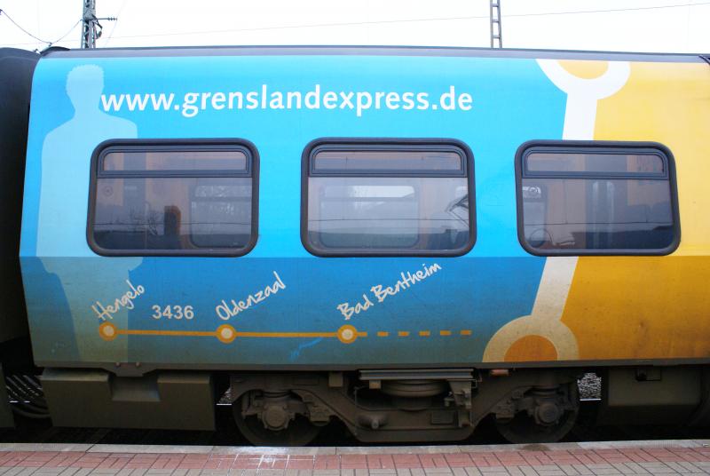

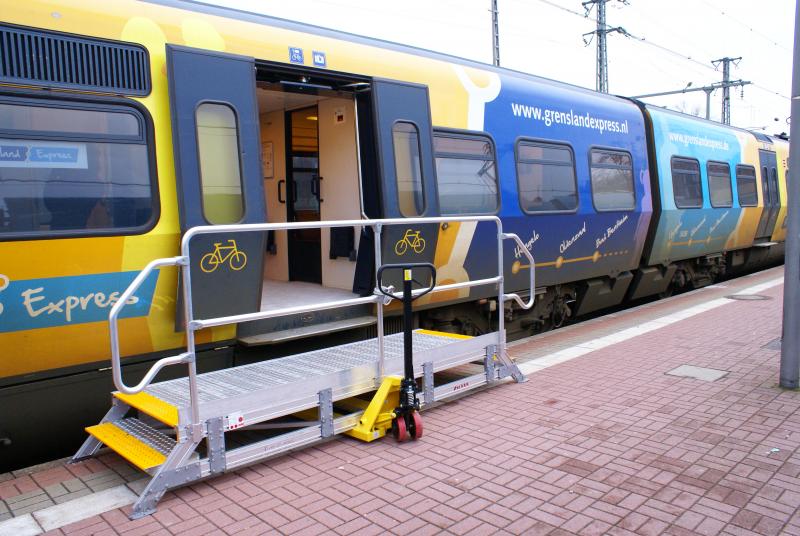

Om na de beneluxstam iets te doen te hebben ben ik van plan een "buffel" , volgens mij lijkt het meer op een rupsje, in de Grensland Express uitvoering van Syntus/Bentheimer Eisenbahn te bouwen.
                                                              © Rino Voogd
Buffel (Rupsje) in Bad Bentheim
(let op de lage perons in uitsland)

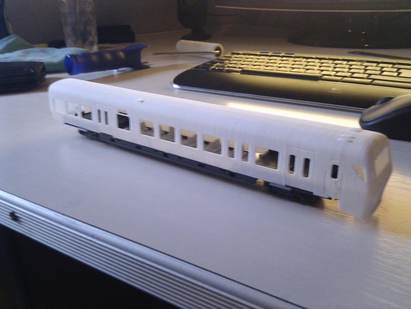

Nu maakt Shapeways een DM90 met de plotter techniek maar dat ziet er nogal ruw uit. Zijn er mensen die ervaring hebben met modellen van Shapeways met name het schuuren en het glad krijgen van het model? Graag wat advies.

Ik moet er wel bijzeggen, mensen denken altijd dat het erg ruw is als ze het zien, maar als ze hem in het echt vasthouden, dat het toch wel redelijk meevalt!
natuurlijk komt er wel wat schuurwerk nog steeds bij om hem helemaal glad te krijgen!
edit: Rino, je zal geen commentaar horen van mensen die hem gebouwd hebben, er is namelijk nog niemand behalve ikzelf die een DM'90 heeft van Shapeways!

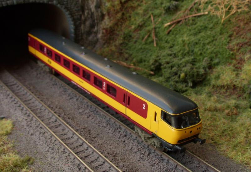

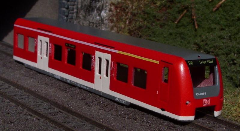

ik heb dan de DM 90 wel niet gebouwd, maar een aantal andere modellen uit hetzelfde materiaal wel.
In principe is het materiaal door middel van schuren heel erg mooi glad te krijgen! Het probleem zit hem een beetje in de details en roosters. Die kun je natuurlijk niet zonder meer schuren en daar zal je dus de afweging moeten maken; ofwel de details deels wegschuren, ofwel de details blijven wat korrelig.
Hier zijn nog wat plaatjes van door mij gebouwde shapeways modellen (alles in spoor N; de benelux stuurstand is door Mitchell getekend):
http://n-umbauten.webklik.nl/page/cfl-1800
http://n-umbauten.webklik.nl/page/steuerwagen-wittenberge
kas

Zien er heel goed uit  Kas,  zelft in N.
Was het veel schuur werk? Moet ik dan denken in uren of minuten?

Ik denk dat ik per kap ongeveer een uurtje heb geschuurd.
