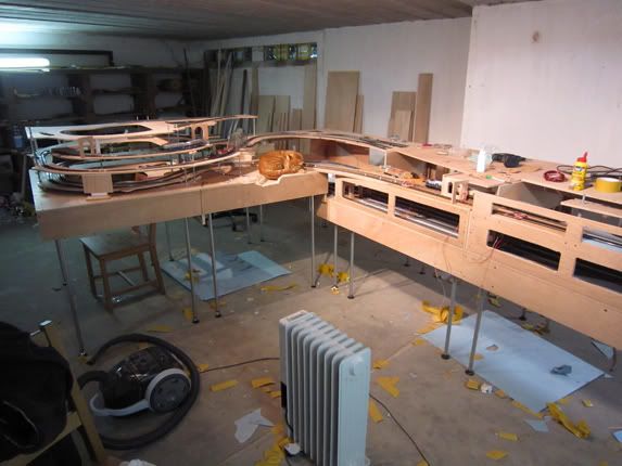

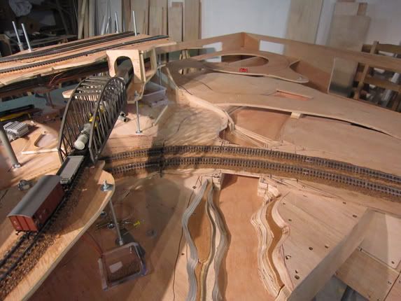

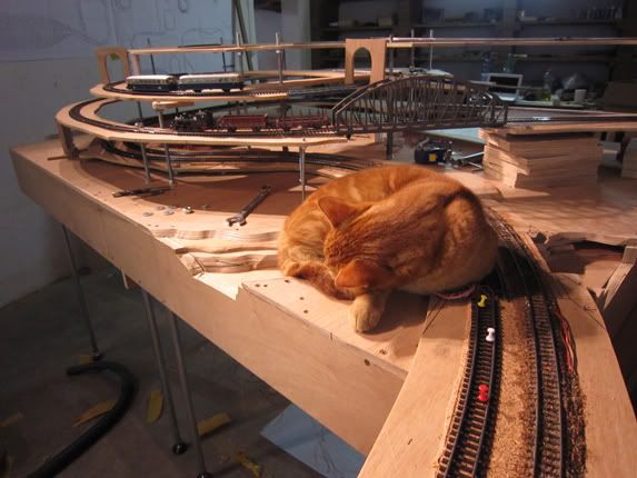

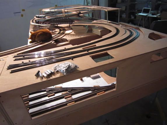

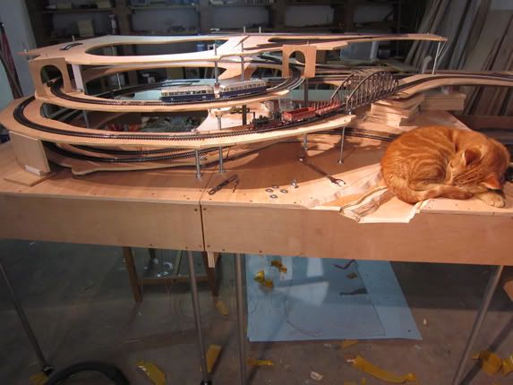

Even een korte update tussendoor: wat knusse foto's (met gezelschap van schaal 1:1 ;-) ) van hoe de zijlijn ongeveer gaat worden:

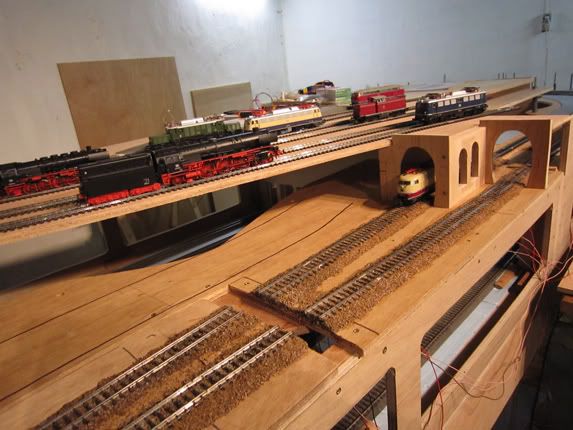

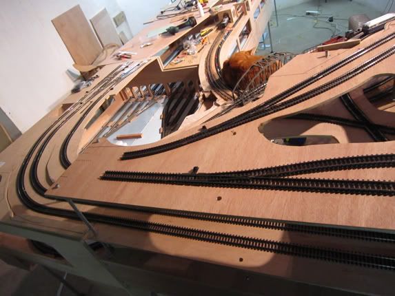

Hier nog een paar overzichtfoto's, op de foto hier direct onder is te zien hoe het bergriviertje verder gaat onder 't spoor naar het hoofdstation (de gaten naast de rails):

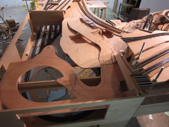

Nog een mooi plaatje van de sporenspaghetti die straks grotendeels in de berg moet verdwijnen, en het besproken gelijkvloerse kruisingetje dat beveiligd moet worden voor het zijlijntje met 'geheime' inhaalsporen:

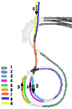

Hier het plan van de zijlijn:
Ziezo.. en nu naar Houten:-D Veel kijkplezier!
groeten, Jake

Die beesten gaan ook altijd op de meest moeilijke plaatsen liggen heh

[offtopic] Het lijkt wel of iedere modelspoorder hier een kat heeft, dit is de zoveelste al. Wel leuk
[/ontopic]
Groeten, Erwin

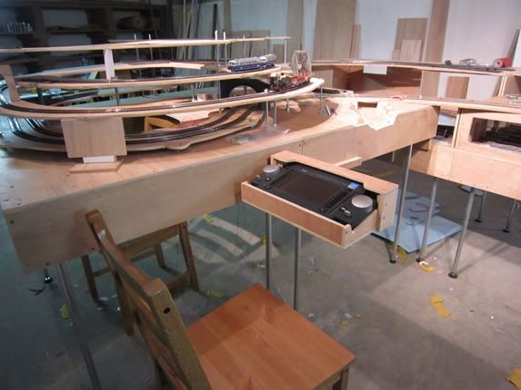

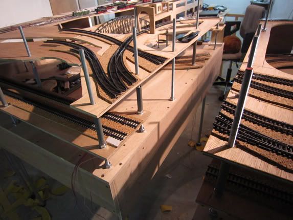

Hier nog even een leuke update; het verdere verloop van de rivier, het eerste bruggetje en eerste keerlus voor het MCC Car system, en modules doorgezaagd;
Veel kijkplezier!
Groeten Jake

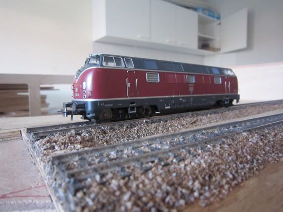

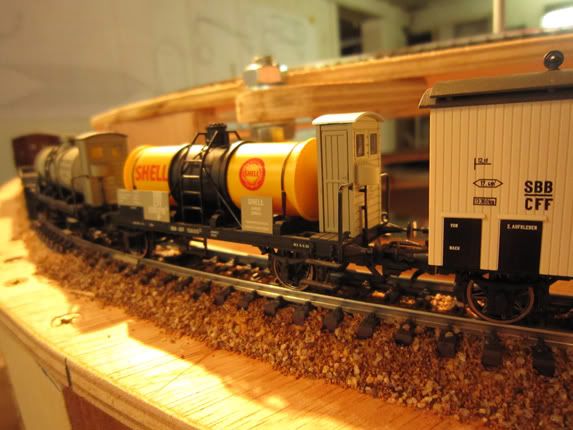

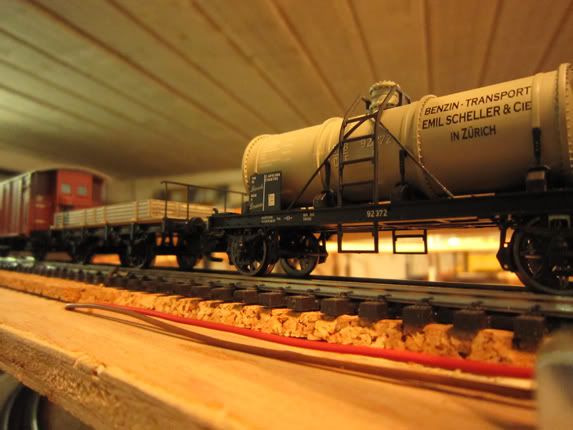

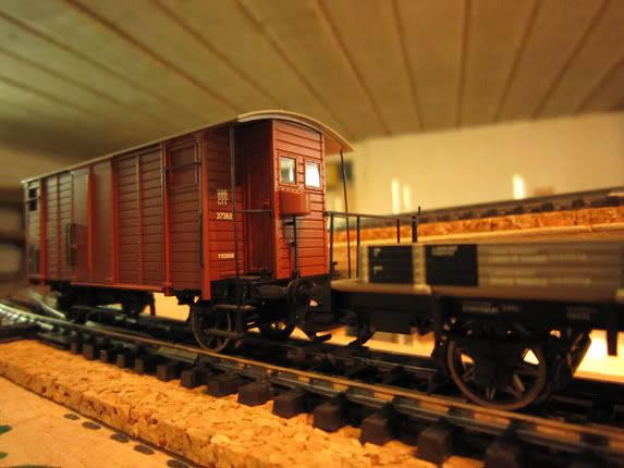

Dit weekend kocht ik een mooi setje Zwitserse Brawa goederenwagens;
Laatst bewerkt op: 24 March 2011, 14:08:14 door jakeman. Reden: meer fotos geplaatst

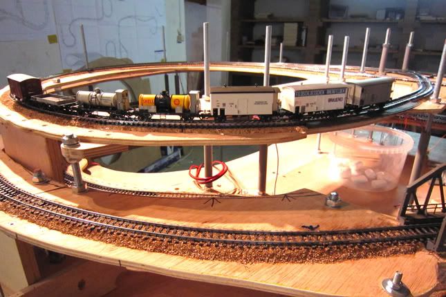

Hoi Klaas, deze modulebaan is nu in L-vorm en heeft een afmeting van 492cm lengte met een breedte van 170cm aan het lange stuk, het L-stuk links is 340cm lang en 130cm breed. Het linker gedeelte is geconcentreerd op de zijlijn en in het rechtergedeelte zal een Locloods en industriegedeelte komen. Uiteindelijk komt rechts net zo'n groot stuk als aan de linkerkant.
De kleinste module wordt 82x90cm, en de grootste module (de klimspiraal) is 170x109cm. De meeste modules zijn echter circa 110x92cm. Elke module is maximaal circa 40 cm hoog, anders kunnen ze niet op zijn kant door de deuropening in de kelder, die slechts 57cm breed is.
Aan het begin van m'n draadje op pagina 1 is het baanplan te zien. Het is 3rail in H0 1:87, Locs van Marklin, Fleischmann, Roco en Brawa, 2-rail Trams van Roco en Lima, Auto's in het Van Perlo MCC/Faller Car system, Bovenleiding en Seinen van Viessmann, bestuurd door een Ecos2, Rocrail en de terugmeldingen zijn via Treinhobby Loconetprints.

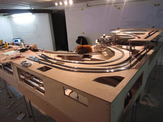

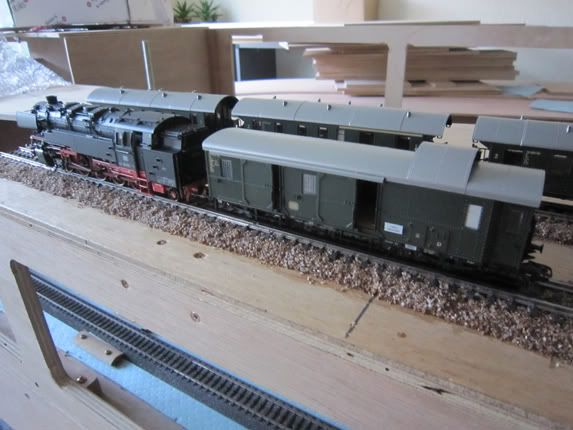

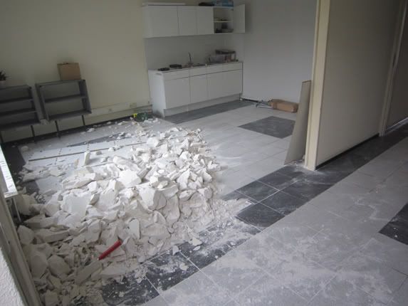

Wat foto's van de nieuwe treinruimte in het nieuwe huis;

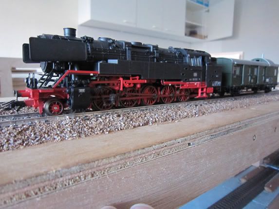

En de nieuwste aanwinst die de eer had om in het nieuwe huis als eerste op de rails te staan;
De Roco V200 Sound en Marklin BR85 Sound met bijpassende donderbussen;
En vast 4 rangeerseinen voor het hoofdstation in aanbouw:
Groeten Jake

Nieuwe treinenruimte !!!
Gewoon hopla in de woonkamer maar waar ga je dan nu zelf leven/wonen
in de kelder ??
willem22
Berichten: 1543
Re:De bouw van Jakes baan
Reactie #27 Gepost op:
10 April 2011, 00:21:21 »
Ik zou toch maar naar zolder verhuizen.
Is er nog een mede beslisser?
wil.
Eegtrain
Berichten: 1018
Lid Modelspoorgroep Eindhoven
Reactie #28 Gepost op:
10 April 2011, 00:28:29 »
Haha zo had ik het nog niet bekeken. Het is niet de woonkamer maar de voormalige behandelkamer omdat het een schoonheidssalon was. De woonkamer is op de eerste verdieping en de slaapkamers op de 2e verdieping. Toevallig zat er op de treinenkamer een klein keukenblokje dat ik kan laten staan om koffie te zetten tijdens de bouw van de baan!
