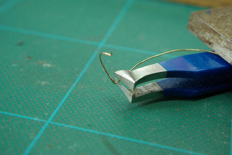

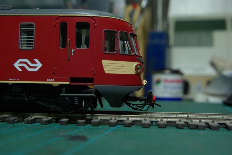

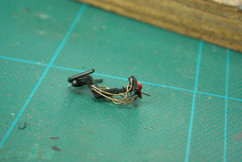

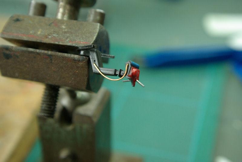

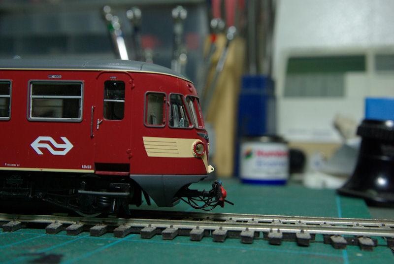

Ook ik vond, ondanks het fraaie uiterlijk, de kop van de DE2 er wat kaal uit zien. Dat komt voornamelijk door het missen van de slangen en leidingen op de Scharfenberg koppeling. Deze dus maar toegevoegd.
Het is allemaal al meer beschreven en daarom summier wat plaatjes.
Met een 0,5mm boor in pennetang de benodigde gaten geboord in de schaku en van 0,4mm messingdraad de leidingen en kabels geimiteerd.
Bij het knippen van dun draad is een knippincet erg handig, vooral als je heel dicht bij een montageplaats moet knippen en een fijn electrokniptangetje al te dik is.
De koppeling met alle versierselen.
De koppeling geschilderd en gemonteerd. Het aanzicht is zo wat minder kaal.
