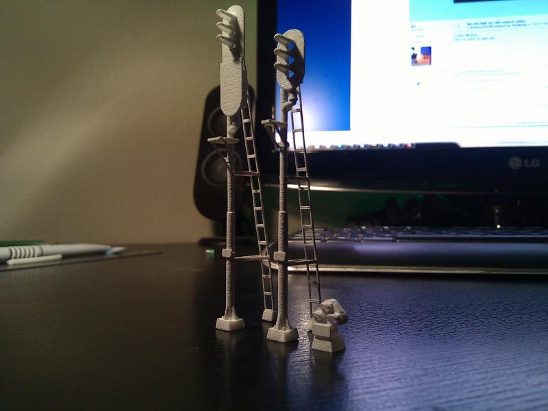

Zoiets ?

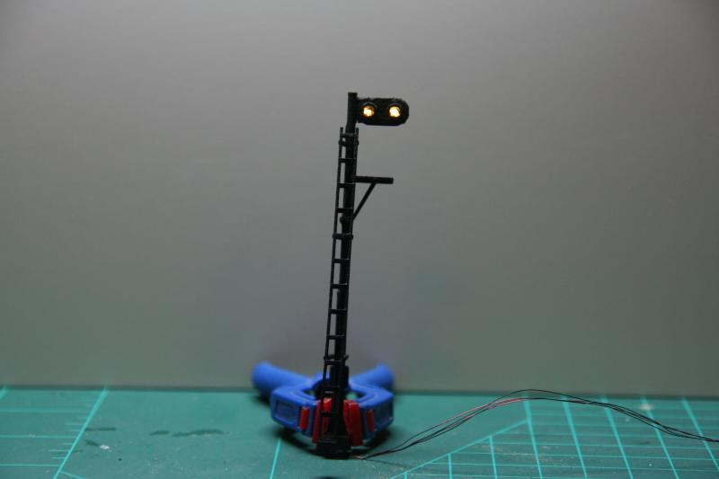

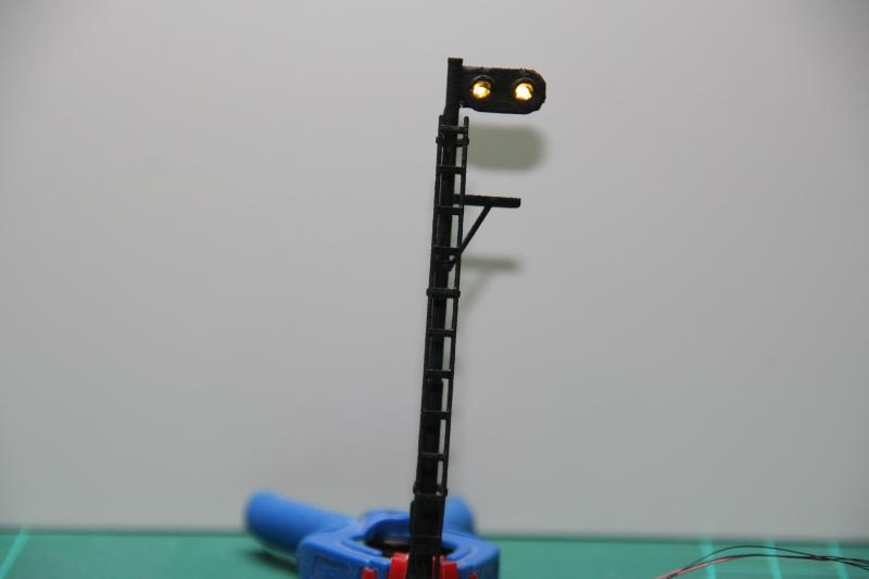

Ik heb nu een WUBO in de zwarte verf gezet, vandaag even aangesloten voor het effect met de LEDjes, werkt uitstekend.
Hier de foto's.
Als je de foto's sterk uitvergroot zie je de wat korrelige ondergrond heel goed. Ook zijn dan de draadjes wel te zien, zag dat op 1 plek de verf niet gedekt had. Dit is het eerste model dat ik heb gemaakt en ik zag dat rond de lampen de Cristal Clear een rommelige laag heeft achter gelaten, niet goed gezien bij de afwerking. Daar is verf overheen gegaan en dan zie je wat oneffenheden.
Als ze eenmaal op de baan staan, dan moet je er met de neus op gaan staan om die oneffenheden te zien, dat doe je normaal gezien niet.

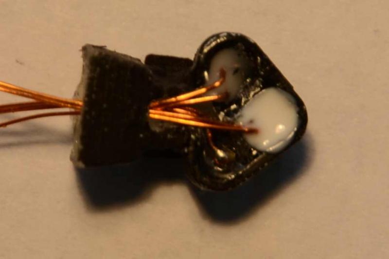

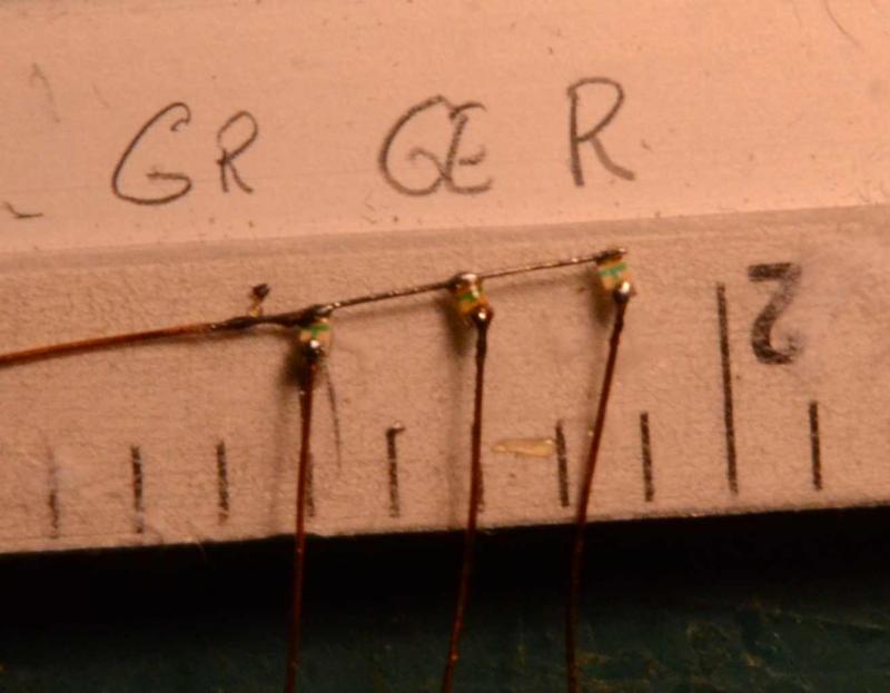

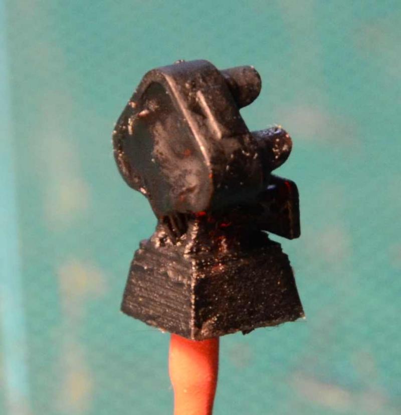

Een paar dagen geleden de dwergseinen binnen gekregen en gelijk maar aan de slag gegaan. Eerst een gaatje van 1 mm geboord aan de uiterste achterzijde. Bij de eerste ging dat grandioos de mist in omdat ik niet in de gaten had dat het materiaal tamelijk bros is. Maar goed bij de tweede gaf dat geen probleem (een ezel stoot zich.......).
Vervolgens het sein zwart gespoten.
De kleinste ledjes die ik heb, aan de draden gesoldeerd. Ik kan dat alleen maar voor elkaar krijgen met een lupe op mijn oog. Probleem is dat je met één oog geen diepte ziet, maar toch gelukt. Ik heb voor dit eerste exemplaar de afstand onderling op ongeveer 5mm gehouden, maar dat bleek toch wat aan de krappe kant en zal daarom bij de volgende minimaal 7mm aanhouden.
Op de foto kan je zien hoe ik ze heb gemonteerd. ik heb ze op een stukje dubbelzijdig plakband (erg dun spul) op een lineaal geplakt. Let op: Ze zitten op de inchschaal, dus de maatverdeling is niet in mm.
Vervolgens heb ik de ledjes in het sein gefrommeld en de draadjes door het 1mm gaatje gestoken.
Daarna heb ik op de achterzijde een paar druppeltjes Kristalklear gedaan om de boel te fixeren.
Nadat alles was gedroogd heb ik met een fijn kwastje en zwarte verf nog wat lichtlekken weggewerkt.
De achterkant moet nog wit worden en aan de voorzijde moet nog een nummerbordje komen.
Groet, Gerrit

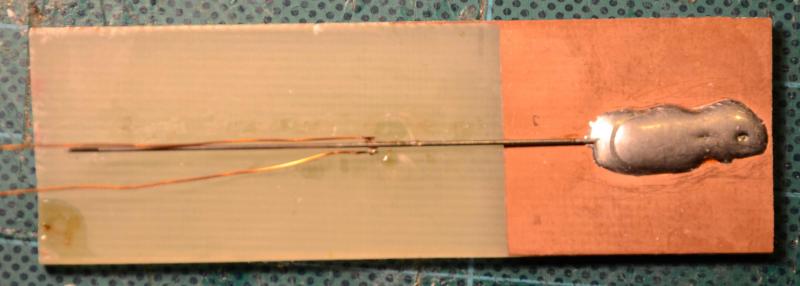

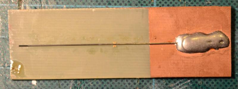

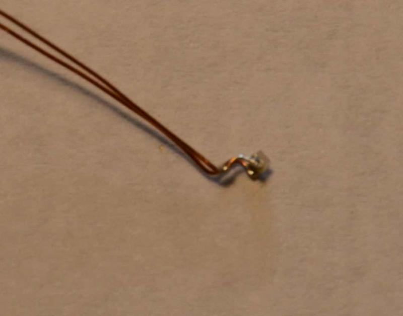

Het monteren van de ledjes ben ik anders gaan aanpakken omdat de methode die ik eerder beschreef erg lastig bleek te reproduceren.
Ik soldeer nu aan elk ledje afzonderlijk twee draden en kan ze daardoor beter positioneren in het dwergsein.
Ik monteer één ledje (beginnend bij de onderste) en laat er een drupje Kristalklear op vallen. Als dat voldoende is gedroogd monteer ik de volgende enz.
Op deze manier heb ik het hele proces beter in de hand.

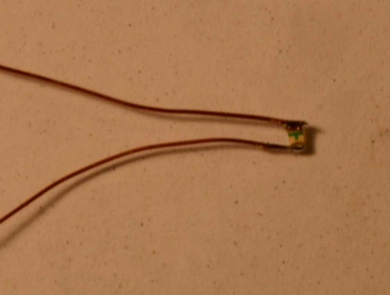

Het solderen van de draden op de led doe ik niet meer met het dubbelzijdig tape, maar met mijn oude vertrouwde led-klem-methode. Dat bevalt mij het beste en zal ik aan de hand van de foto's laten zien.
Op een stukje printplaat heb ik een veertje gesoldeerd van 0,5mm verenstaaldraad.
Hier geen fosforbrons o.i.d. voor gebruiken.
Onder dat veertje klem ik het ledje en kan er dan vrij eenvoudig de beide draden op solderen. Hiervoor gebruik ik gewoon harskern soldeer en geen fosforzuur als vloeimiddel. Met fosforzuur soldeer je n.l. direct het veertje vast op de led!
De koperdraadjes sloop ik uit een oude trafo en zijn 0,25mm dik inclusief de isolatie.
Het kale ledje onder de veer:
De draden vastgesoldeerd:
De led uit de klem:
Hopelijk heeft iemand iets aan deze informatie.
Groet, Gerrit

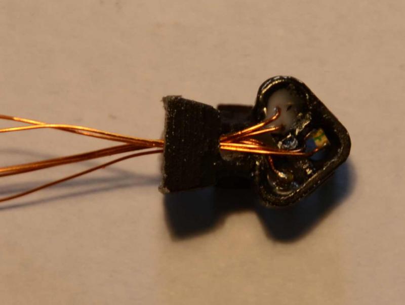

08 April 2012, 11:30:05 »

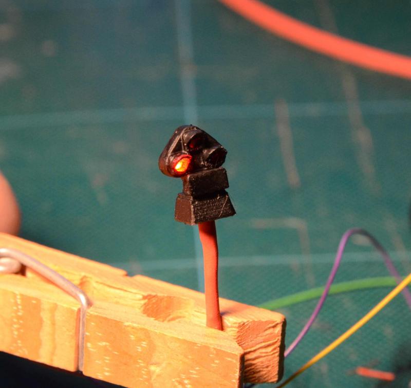

Montage is eigelijk doodsimpel.
Aan de hand van wat foto's zal ik het laten zien.
Eerst buig je met een pincet of een fijn punttangetje een S-bocht in de draden:
Vervolgens voer je de draden in het geboorde gaatje en je duwt met b.v. een sateprikker de led op zijn plek en zorgt er voor dat de juiste zijde van de led naar voor wijst. De rode en gele led had ik al eerder geplaatst.
Daarna een druppie Kristalklear er op en een aantal uren laten drogen.

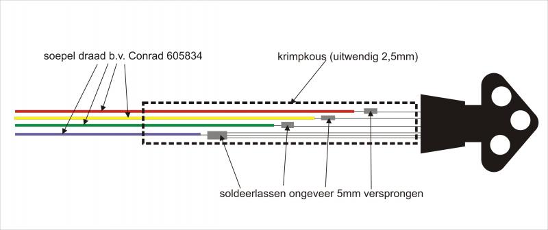

Het onderstaande plaatje laat zien hoe ik de uiteindelijke bedrading aan het dwergsein monteer:
Groet, Gerrit
