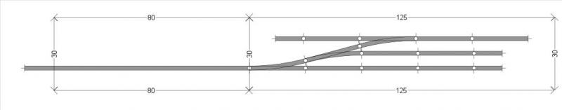

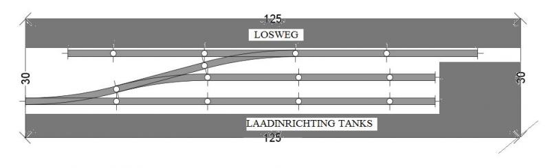

Avond,
Om wat technieken te oefenen, wil ik een klein project beginnen. Het wordt een rangeerbaantje. Bij dit baantje combineer ik twee interesses, namelijk treinen (duh) en militaria. Het thema is dus een legerbasis (JW staat voor Jednostka Wojskowa, ofwel legerbasis/eenheid) in -het voor mij gebruikelijke- Polen. Aangezien het de thuisbasis is van een tankbrigade (het fictieve 11. BKPanc, vrij vertaald de 11de Pantsercavaleriebrigade) komt er ook een inrichting voor het laden voor deze dingen. Daarnaast komt er nog een losweggetje om munitie enzovoort te kunnen lossen. Hieronder het baanplannetje. Wat vinden jullie ervan? Is het een beetje geloofwaardig?
Het gebruikte railmateriaal is Piko A. Is klikbaar.
mvg Bjorn

Hoi Bjorn,
Ik neem aan dat er links onderin nog wel spoor doorloopt? Want zo kun je natuurlijk niet rangeren
Greets Johan

Re:Baanplan JW 4087 (H0)
16 January 2011, 18:28:18 »
Euh ja:P Dat gaat naar een schaduwspoortje.
16 January 2011, 18:37:33 »
Oh haha, dan is het goed
. Het leek me al vreemd dat het niet zo zou zijn
Leg je dit "uithaalspoor" dan niet op de baan zelf? Want volgens je tekening zou je baan na de wissel ophouden..
Weet niet of dat zo mooi staat
Ik vind het overigens wel een leuk idee! Ik vind dat militaire ook altijd wel gaaf!
16 January 2011, 18:44:42 »
Dank je!
Ik leg het uithaalspoor niet op de baan zelf, omdat daar domweg de ruimte niet voor is. Eventueel kan ik het plan wat naar rechts opschuiven, en dus links van het wissel een klein recht stukje eraanleggen.
mvg Bjorn
16 January 2011, 18:49:40 »
Alstu!
Nou het gaat mij erom of je dat stukje spoor straks nog wel kan zien, ofdat het direct verdwijnt of wat dan ook. Neem niet aan dat je dat dan gaan aankleden straks.. Is wel jammer als je dan telkens op het schaduwspoor moet uithalen om bij je andere sporen te komen..
Mja ruimte is vaak "het" probleem
Greets Johan
16 January 2011, 18:54:20 »

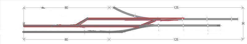

Ah zo, nee, oorspronkelijk was het onzichtbaar. Je hebt me nu op het idee gebracht om er nog een stuk aan te maken (ik heb toch nog een plank van 80 cm liggen) en het uithaalspoortje daar op te maken. kan ik me nog wat meer met details en gebouwtjes enzo uitleven Wederom, bedankt
Zo kan het dus ook uit gaan zien:
mvg Bjorn
16 January 2011, 19:02:02 »
Kijk dat lijkt er al meer op!
Nu behoort het uithaalspoor er tenminste bij, dat oogt straks ook leuker en mooier met rangeren. Vooral als je daar op de achtergrond een kazerne hebt met leuke gebouwen en mooie scenery!
Heb je al een idee welke gebouwen je er allemaal op gaat zetten?
Hoe je het gaat indelen?
Greets Johan
16 January 2011, 19:06:47 »
Het rechtse gedeelte is -zoals ik al heb laten zien- veelal asfalt, met de laad- en losinrichtingen. Links wil ik een gebouwtje neerzetten, iets van een kantorenpand of iets in die richting, en een bosrandje namaken, aangezien veel van dit soort basissen in of bij een bos ligt.
mvg Bjorn
16 January 2011, 19:14:15 »
ik vind dat er wat meer sporen mogen liggen die dan voor een groot deel buiten gebruik zijn... er was daar natuurlijk in de koude oorlog veel meer gaande waar nu nog maar een klein deel van over is... naar goed pools gebruik is daarbij al het oude spul gewoon blijven liggen.
16 January 2011, 19:29:24 »
Zoiets (waar de afbuigende sporen niet worden gebruikt):
16 January 2011, 21:55:59 »

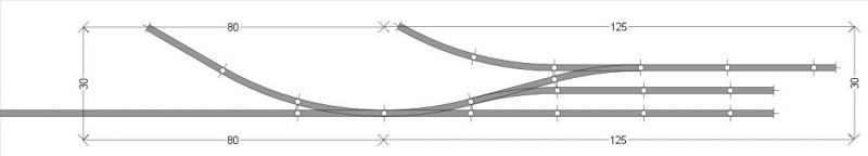

Hoi Bjorn,
Misschien vind je onderstaand plan iets speelser met wat meer rangeer mogelijkheden.
Eventueel kun je het hele plaatje nog iets naar beneden halen.
gr Leo
