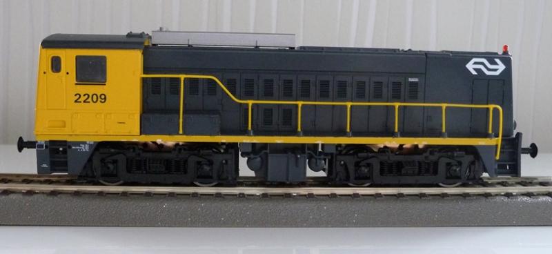

Ik zal zo wat foto's maken, ik weet niet of die correct is maar het is nummer 2209 met rode zwaailichten.

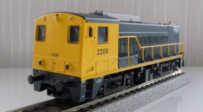

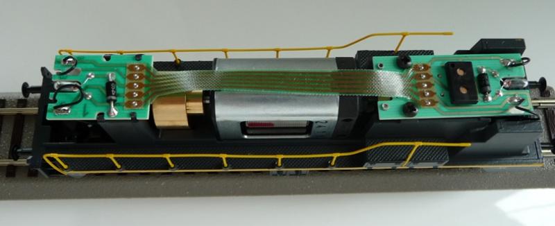

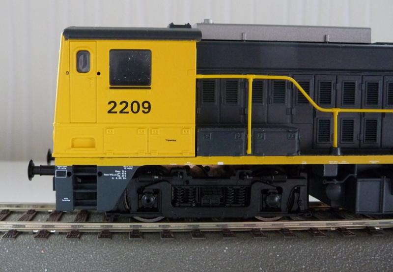

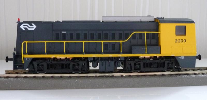

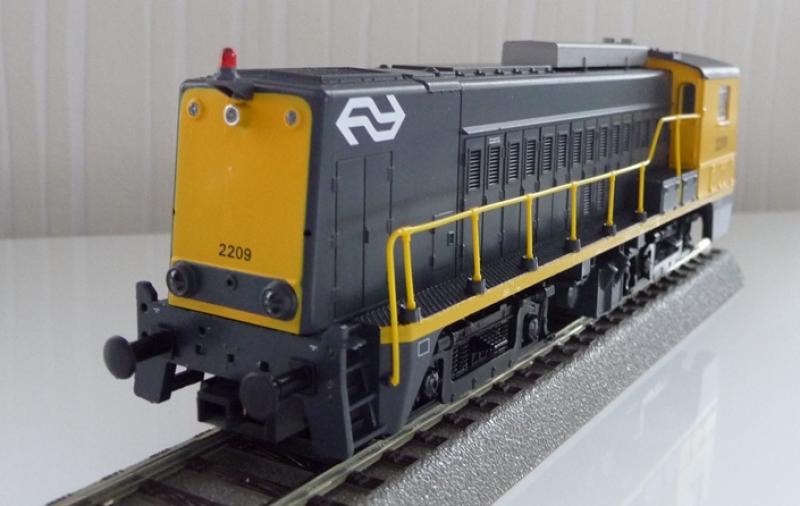

Hier de foto's, 1 zwaailicht had geen zin en heeft zich verstopt onder de rails.
Ik vind het een leuke set, zeker voor deze prijs. Er zit een klein ovaal bij met analoge snelheidsregelaar en adapter. En de print is standaard dus zo te digitaliseren.
(foto's heb ik niet helemaal goed verkleint maar t is wel duidelijk zo denk ik)

Lijkt mij een nette loc. Wat zeggen de kenners over de gele stelbalk en het A-sein?
Klopt het allemaal?

Stelbalk en A-sein zijn goed, NS-logo zit te hoog, geel op neus is te hoog en gele band loopt niet door onder cabine achterzijde, maar dat zijn minder belangrijke dingen

Thanks voor de plaatjes! Roco heeft het bijna goed gedaan (ik mag het vast niet zeggen, maar het blijft voor Roco toch erg moeilijk om onnodige fouten niet te maken....).

Het gele 'slabbetje' op het front blijft een probleem maar dat komt door keuzes van ruim 30 jaar terug... Roco heeft de sluitseinen in de neus te hoog zitten. Hierdoor komt het nooit mooi uit: of je zit door/in het zwaailicht of je zit te krap om de sluitseinen heen met het geel.
Hopelijk doet Philotrain het beter :P

Roco is per slot van rekening toch een top merk, wat ik vooral frapant vind bij de Roco 2200 dat de demper er na 30 jaar nog altijd verkeerd om op wordt gemonteerd :) Maar wel een leuk setje voor kinderen, koop hem zelf ook voor mijn kleinzoon. (y)

Nog een kleine tip, mijn 2209 begon bij het inrijden al wat piepende geluiden te produceren.
Even onbelast laten draaien, lok in de hand draadjes tegen de wielen, onbelast geen piepen in de lok,
geluid kwam dus uit de (belastte) aandrijving tussen moter en wieltjes.
Lok even open gemaakt, wat bleek, 2 van de 4 cardans en beide wormwielen waren niet tot slecht gesmeerd.
Geleverde kwaliteit/controle van Roco weer even vervoeid en zelf de smering maar even naar wens gemaakt.
Ik vind dit wel een minnetje voor Roco, zeker omdat je over een setje voor beginnende modelspoorders praat.
