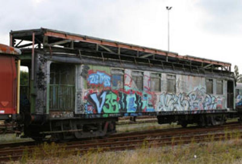

Ik zou graag de oude bovenleidingmontage wagen na bouwen op basis van een roco blokkendoos wagon.
Ik had in gedachte de mCd 9414 die is omgebouwd tot bovenleidingmontage wagen.
plaatje is van de Nederlands Museum Spoorwegmaterieel database.
 Het heeft dus eigenlijk geen zin om een motorwagen te gaan slopen, dat wordt te duur. Welk roco nummer komt optisch het meest overeen en zou voor dit doel geschikt zijn?
mvgr, Ruud

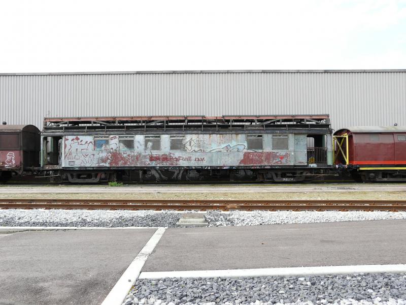

Hier nog een zijaanzicht van deze werkwagen.
Groeten Arjen

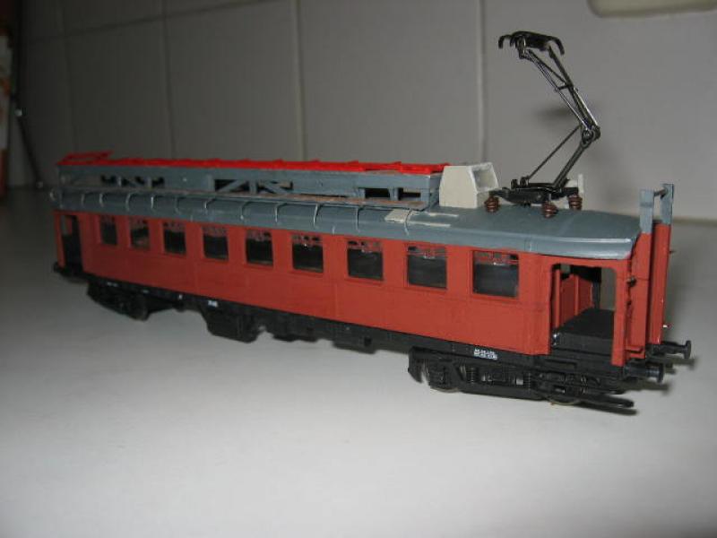

Een dergelijke verbouwing heeft ook in de Railhobby gestaan... 1/91 als ik me niet vergis.
Ja, die was van mijn hand. Ik zal het ding eens opzoeken. Leuk voor een foto.
CKLX
Andries
  • Berichten: 450
Re:Welke roco blokkendoos is om te bouwen tot mCd 9414 bovenleidingmontage wagen?
« Reactie #11 Gepost op: 05 January 2011, 23:43:47 »
Ik ben er ook ooit mee bezig geweest aan de hand van het artikel uit Railhobby. Hij heeft zelfs een houten vloerje gekregen.

Op de foto van Ivo is inderdaad goed te zien dat het toch een Ces lijkt met een dicht gelaste deur.
