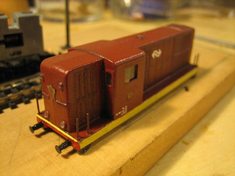

Vanavond de ruiten geplaatst en de lampen aangebracht
Gezien mijn eerdere ervaringen met Shapeways ben ik heel tevreden met dit resultaat, Shapeways heeft een grove korrel en naar mijn ervaring/mening komt die korrel op foto's altijd storender over dan in het echt.

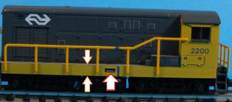

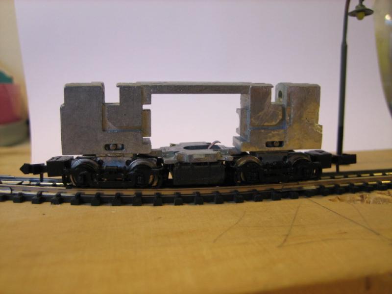

Tja, die stelbalk, daar had ik graag wat aan gedaan, maar als je kijkt naar de constructie van het Minitrix chassis heb je die dikte nodig om het chassis beneden te bedekken. Bij een Minitrix 2200 zie je diezelfde dikke stelbalk (tussen de oranje pijlen). Wat je bij Minitrix ook ziet is een uitsparing in diezelfde stelbalk waar het chassis in de kap klikt (rode pijl), en die zie je bij mij NIET omdat die uitsparing alleen aan de binnenzijde van de stelbalk zit maar niet zichtbaar is aan de buitenzijde.
Het feit dat ik gebruik maak van een bestaand chassis betekent dat ik (voortdurend) compromisssen heb moeten maken tussen schaal en constructie, de stelbalk is wat mij betreft de meest zichtbare. De traptreden ogen inderdaad te klein, bij een volgende versie zal ik die inderdaad groter gaan maken.

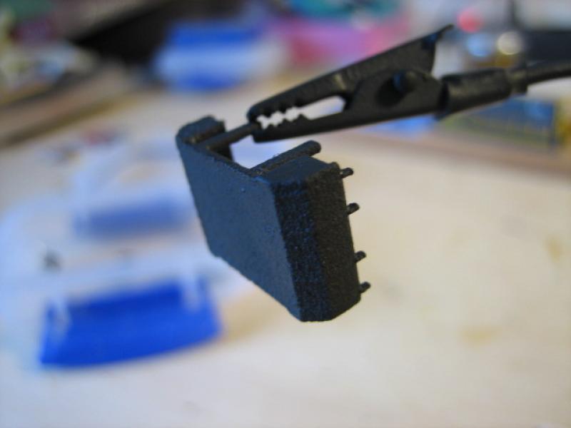

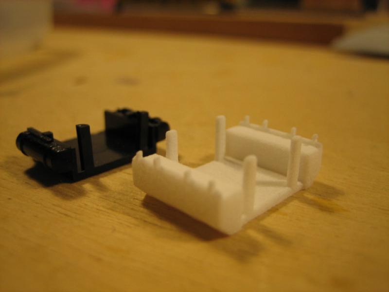

Dit heb ik nog niet in het echt laten zien (ze stonden wel al op een 3D plaatje eerder in deze draad), ik ben vanavond begonnen met de dieseltanks. Er horen dikke vierhoekige tanks onder de loc (rechts op de foto) in plaats van de kleine ronde tanks (links op de foto, 2 pootjes zijn afgebroken) die onder de Minitrix 2200 zitten.
Eerst weer even secondenlijmen...
Ik heb ze nog niet drooggepast, dus ik ben wel benieuwd of het gaat passen!
FRed

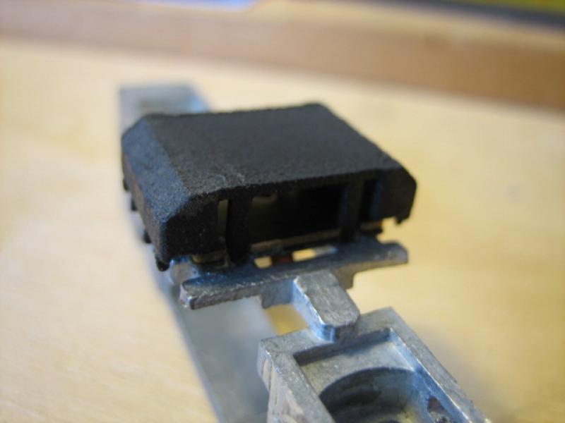

Vanochtend even boos gemaakt >:(, de tanks gespoten en onder het Minitrix frame bevestigd.
Het past! Draaistellen kunnen vrij bewegen, bodemvrijheid OK en de verhoudingen zien er OK uit.

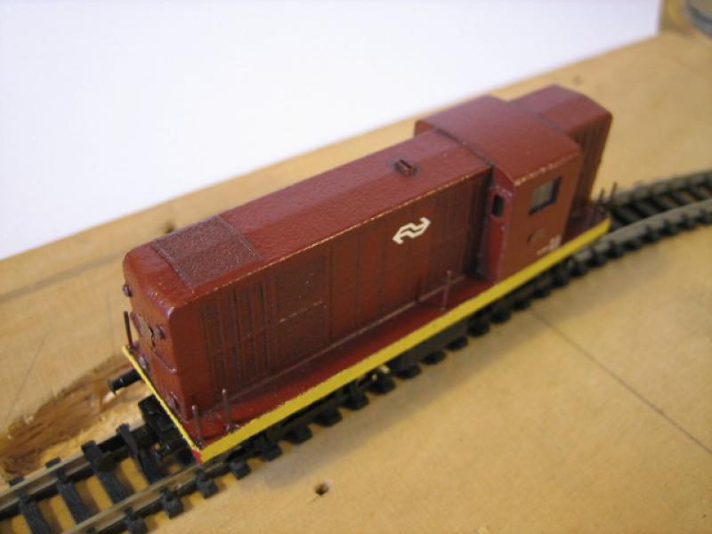

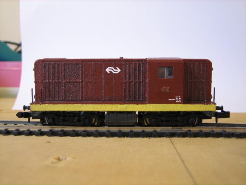

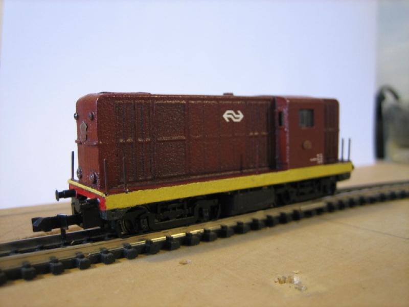

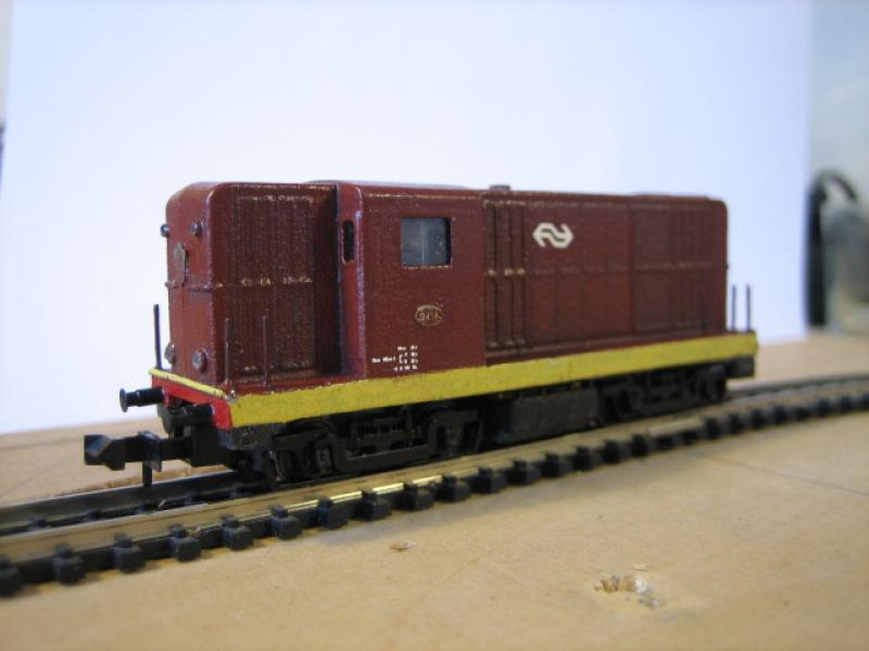

Nog wat foto's van het model dat helemaal klaar is nu.
Van voor
Van achter
Van boven
Van de zijkant
Mijn 2400 is helemaal klaar, van een idee naar een 3D model naar een print naar een 2400 op schaal N (y)
Bedankt voor jullie belangstelling en aanmoediging!
Met vriendelijke groet, en wellicht tot ziens,
Fred

Eigenlijk zou je nog moeten kijken naar andere scheenplaten voor de draaistellen, dat moet in 3D toch ook wel te maken zijn? Dat zou het modelletje helemaal af maken.

Misschien kun je zijkant nog iets meer vervuilen. Ik vind de zacht gele rand iets te veel afsteken op de mooie donkere bruine kleur. Voor de rest een mooi resultaat.  (y)
