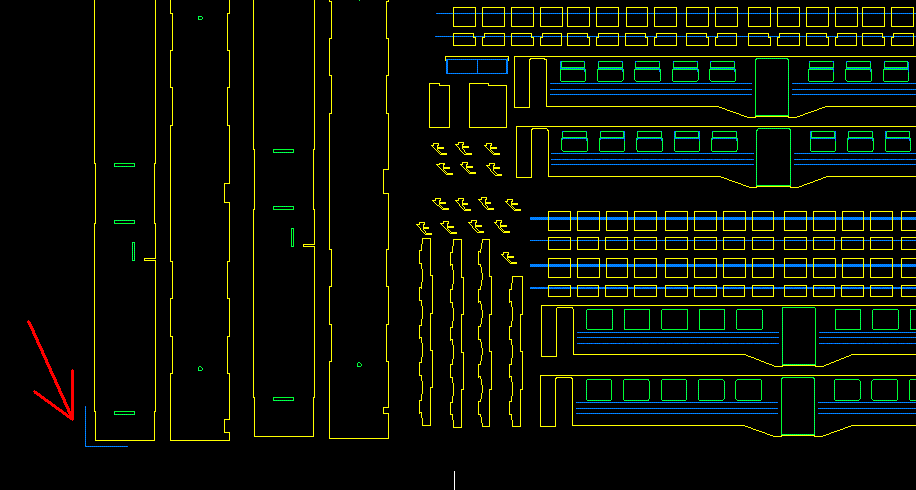

op de frees heb je ook dat probleem met 2 aparte tekeningen voor snijden en graveren. Ik los dat altijd op door aan de kant van het nulpunt van de machine een hoekje in beide tekeningen te zetten, zo hoeft ie niet alle snijlijnen dubbel te doen, hij neemt dan altijd dat hoekje als nulpunt van de tekening.
Voorbeeldje:
(blauw zijn graveerlijnen (op de lijn frezen), geel buitencontouren (buiten de lijn frezen) en groen binnencontouren (binnen de lijn frezen), bij een plottekening is het wat dat betreft natuurlijk eenvoudiger... deze tekening is dus later nog uitgesplitst in een graveertekening met alleen de blauwe lijnen en een snijtekening met de groene en gele lijnen en het blauwe hoekje)

Voor de plotter moet hij voor een snijlijn minimaal 5 gangen doen dus als een van die gangen ook het graveren meeneemt gaat het helemaal goed. Maar ook wij zetten tegenwoordig een nul kenmerk in de tekening.

ah, als ie er toch 5 keer langs moet dan maakt het inderdaad geen bal uit...
