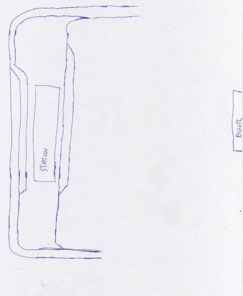

@Roy,
Waarom ga je ook niet met een dubbelspoor door naar je station?
Met vriendelijke spoorse groeten,
M@rco.

Of dit in gedacht maar dan weet ik niet of ik ook nog goederen spoor moet maken.

Okee,
Ik denk wel dat je nog wat goederensporen moet maken. En teken ook eens twee lussen aan het einde van de sporen... dan kan je het een en ander beter zien. Het schaduwstation kan aan de achterkant of juist onder het station. Heb je al de artikelen op de encyclopedie bekeken?

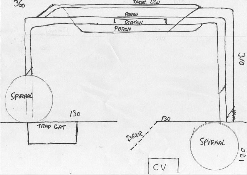

Dit is een grove tekening van de boven kant.
Dit had ik ongeveer in gedachte waar de klim spiraal moeten komen.
Er zal wel nog meer rails bij kunnen voor te rangeren en zo.
en dan onder de baan opstel sporen.
En dan moet ik nog aan de opstel sporen op 2 plaatsen stukken eruit kunnen nemen omdat ik dan nog in de bergruimte kan
komen voor wat spullen kwijt te worden.
Tips welkom
Roy

22 December 2010, 19:31:33 »
Niet zo heel gek... Dit kan een leuk plan worden... Hoeveel ruimte heb je nodig voor de luiken om bij de berging te kunnen? Dus tot welke hoogte heb je minimale vrije ruimte nodig...
Groeten Ronald.

Hoi Roland
Het deurtje is 65 cm breed en 60 hoog
deze heb vanmiddag gemaakt om toegang te krijgen voor achter de wanden wat op zolder zijn gemaakt
kan ik daar wat spullen kwijt.
Maar nu dit uitteken in winrail 8 is een ramp voor me.
lukt me niet dus dan maar uit de hand de baan maken.

22 December 2010, 20:04:30 »
Ik zal eens een digitale versie maken... in Cad dan heb je wat meer houvast... Even een andere vraag: Was het nu rocoline zonder bedding? ik ben zo vergeetachtig soms...
Als het even kan moet je de baan op een minimale hoogte van de onderkant op 70cm houden.. dat is een beetje goed voor je rug... Anders klap je iedere keer met je rug tegen de onderkant... De zichthoogte zou ik op een 1000mm of 1100mm houden... dan heb je ongeveer 200 - 300mm tussen de twee niveaus.

Hallo Roland
Het is rocoline met bedding.
Hoogte moet geen probleem zijn moet dan alleen dan eronder door kruipen om spullen weg te zetten.
Als jij dat wilt maken zou ik helemaal SUPER vinden van je.

22 December 2010, 21:02:55 »
Mooi dan kan ik daar even rekening mee houden... Geef me even een paar dagen om wat uit te tekenen...
Kijk maar even in mijn draadje over de hoogte van de baan... Ik weet niet of het bezwaarlijk is om er onder door te kruipen? Een beetje goed uitdenken met de poten en je komt goed bij de schotten. En ja ik heb ervaring daarmee
Groeten Ronald.
