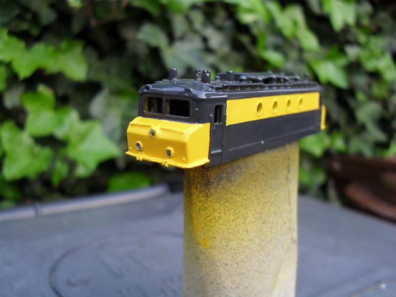

Even serieus,
Ik ga nu dus de kap afplakken.
De grijze verf moet er natuurlijk niet te dik in één keer op gespoten worden, maar dus in een paar lagen erop gespoten worden.
Hoe kan ik eigenlijk het best te werk gaan?
Ik bedoel moet ik na de eerste laag de afplaktape eraf halen en dan weer opnieuw afplakken of kan ik de tape gewoon laten zitten tot ik er 2 a 3 lagen op heb zitten?
Ik ben namelijk bang dat de eerste of 2e laag verf (die dan droog is) gaat scheuren als ik de tape eraf haal.
Hoe doen jullie dat?
Raymond

Re: BNLS-Werkspoor - Ombouw van een NS1100 van Minitrix met botsneus.
« Reactie #32 Gepost op: 11 May 2011, 18:59:02 »
Lekker laten zitten tot het droog is werkte bij mij.
« Reactie #34 Gepost op: 12 May 2011, 17:23:32 »
Ligt er aan welke verf je gebruikt, bij Kleinspoorverf spuit ik meerdere zeer dunne laagjes en laat het dan een dagje drogen nadat ik de tape heb verwijderd. Daarna spuit ik meestal nog een paar zeer dunne laagjes om het dekkend te krijgen. De Revellverf spuit ik in meerdere zeer dunne laagjes totdat het dekt en daarna verwijder ik de tape.
Veel suc6 en je moet het gewoon proberen wat het beste werkt bij jou!
mvg Bouwe
« Reactie #35 Gepost op: 13 May 2011, 22:29:38 »

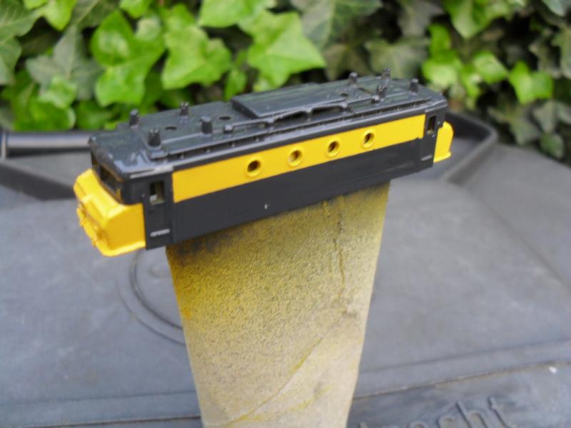

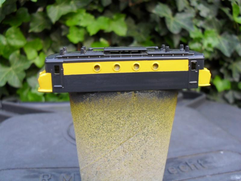

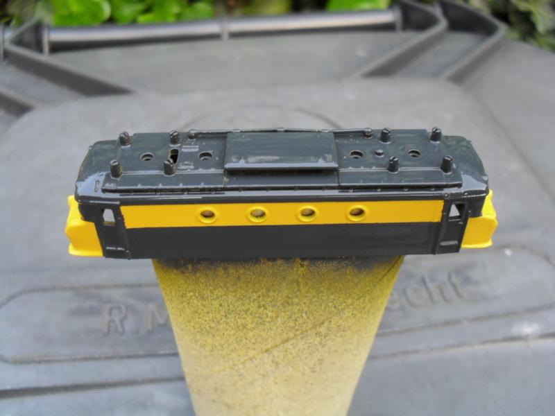

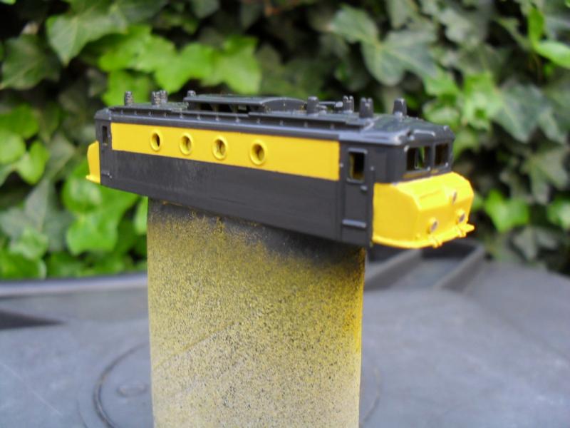

Vandaag weer lekker aan de 1100 kap gewerkt tussen het solliciteren door ;D
Het afplakwerk was wel even een precies klusje maar dat loont wel weer als je de afplaktape na het spuiten eraf haalt, niet dat het er zo super mooi uit ziet maar ik ben er tevreden mee :)
Weer wat foto's van de vordering.
Bouwe nog bedankt voor de tips (y)

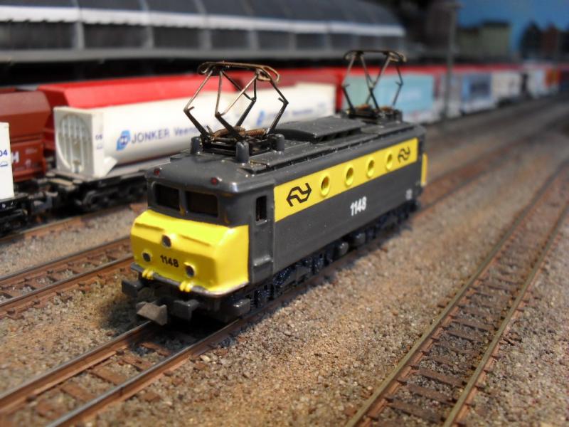

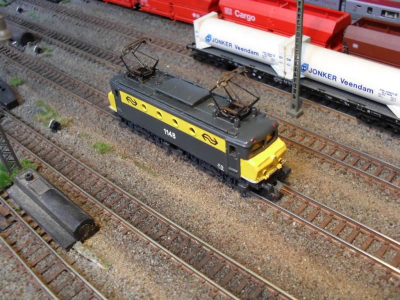

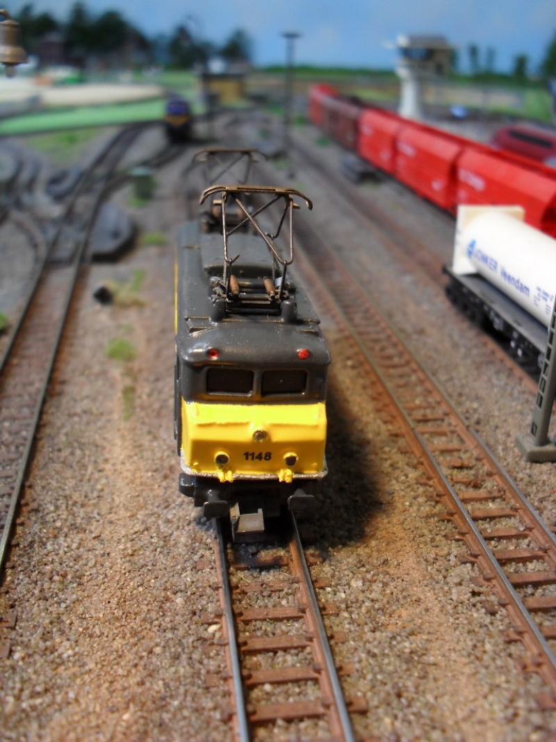

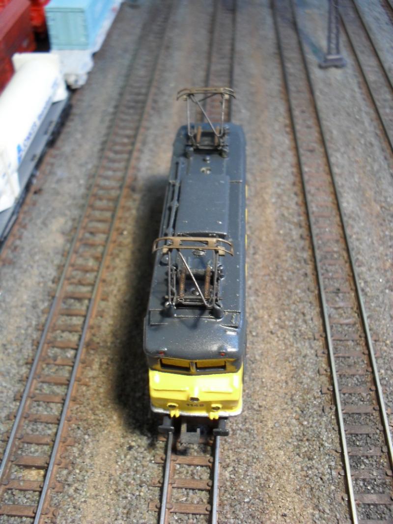

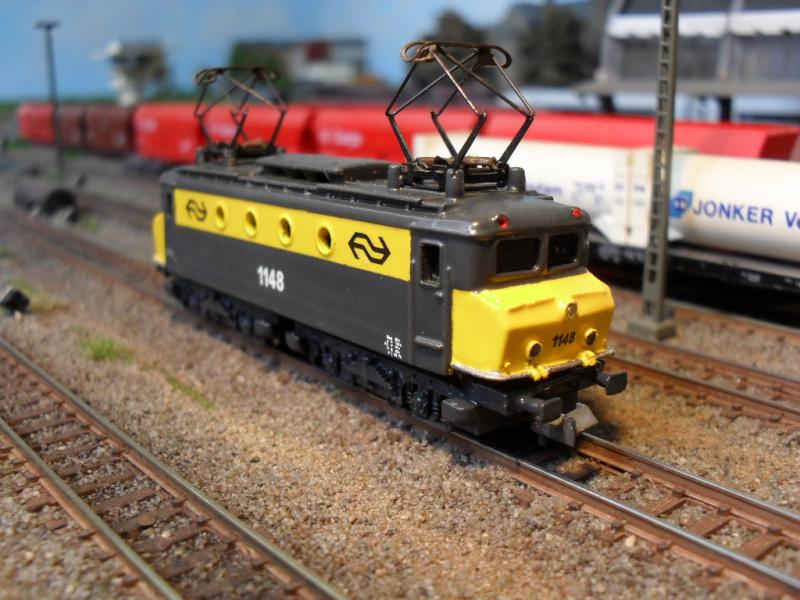

« Reactie #44 Gepost op: 17 May 2011, 14:27:29 »

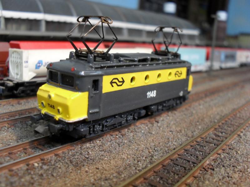

De transfers (van Phildie) zitten erop, helaas moest ik het eerste NS logo die ik erop had geplakt weer afhalen omdat die veelste klein was (stond echt voor geen meter :-\)
Maar gelukkig had ik nog andere NS logo's (1mm groter) van Kleinspoor liggen.
Ook nog wat kleine maar precisie werkjes afgemaakt zoals het schilderen van de buffers,
de zilveren rand rond de neus en de rode sluitseinen, de draaistellen heb ik ook maar gelijk grijs geschilderd.
Daarna de hele kap afgespoten met vernis (zijdeglans).
De kap is nu eindelijk klaar ::)
Het was best een lastig klusje,maar als ik rond kijk op beurzen en zie wat ze voor een NS 1100 met botsneus in N-spoor vragen, ben ik er nu toch wel heel erg blij mee dat ik er aan begonnen was!!!
Hier de foto's.
Nu nog een decoder erin zetten en dan kan ik genieten van mijn zelf omgebouwde 1100 met botsneus :)
