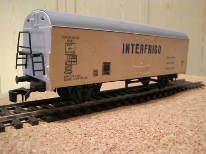

Hallo allemaal,
Momenteel ben ik bezig met de transformatie van een Lima spoor 0 koelwagen tot een standaard UIC ORE Interfrigo koelwagen met nederlandse opschriften.
Origineel gaat het om zo iets (foto komt van Ebay):
Feitelijk is dit een bastaard koelwagen. Het prototype is een Duitse standaardkoelwagen en niet het UIC ORE type. Het ontwerp is uit 1953 en daarmee ouder dan het andere type dat, naar mijn weten, uit 1959 stamt. De duitser zal wel model hebben gestaan voor het standaardmodel omdat de hoofdmaten vrijwel overeenkomen.
Ik noem het Lima model een bastaard omdat de kluisdeur juist weer wél van het UIC ORE type is. Welicht zijn er wagens op deze manier omgebouwd, mij lijkt het hinken op twee gedachten.

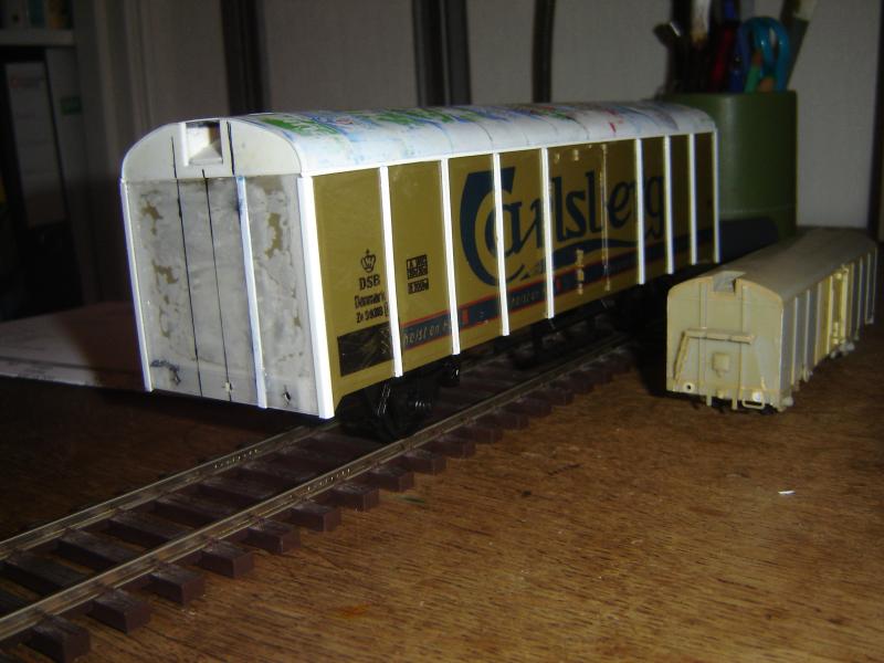

Enfin wat doe je dan? Allereerst moet het dak vervangen worden voor een eigen constructie met het juiste profiel en inkepingen voor ijsluiken. Dan mogen er verstevingingsribben en hoekprofielen worden opgelijmd. Dat zijn de grote lijnen. En dan krijg je ongeveer dit:
Het onderstel is voor Lima begrippen erg strak. Ik heb de wielen vervangen door Amerikaanse exemplaren met een fatsoenlijke wielflens en de bufferbalken afgezaagd. Die zijn toch kansloos. Zoals op de foto zichtbaar heeft de wagen nieuwe kopwanden van 1mm perspex. De nieuwe bufferbalken zitten daar integraal in. Uiteindelijk krijgt de wagen verende schroefkoppelingen en verende buffers.
Het h0 model er naast is een oude, nooit geschilderde Dapol kit. Merk op hoe massief 2 x zo groot in drie dimensies uitpakt.  :)
Wordt vervolgd...

Tijd voor een update op dit zéér populaire discussie-item  ;)
Alle profielen zijn geplakt. Een aantal details zoals de scharnieren op de ijsluiken, stekkerdoos en leidingen moet nog worden aangebracht. Ik ga de wagenbak eerst spuiten voordat ik de bufferbalk verder detaileer.
Nu nog een plaatje (ik zou echt betere foto's moeten gaan maken).
Voor de duidelijkheid: het gaat om het middelste object. De achterste bak is ooit gebouwd in 1/32. Ik ben consequenter in de modellen die ik aantrekkelijk vind dan in de schaal waarin het wordt gebouwd.
mvg, Paul

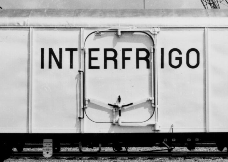

Paul,
Die INTERFRIGO-letters zijn niet helemaal correct. Zie maar eens het voorbeeld op bijgaande Bonthuisfoto:
Weet je al in welk jaar je die wagen ongeveer laat rijden? Daar zijn de overige opschriften afhankelijk van. Ik zal dan kijken of ik die stelbalkopschriften voor je op 'n rijtje krijg.
- hans -

Beste Hans,
Zeg maar gerust 'helemaal niet'  ;). Dankjewel voor je reactie en voor deze mooie foto van Bonthuis. Dit is eigenlijk de eerste foto die ik onder ogen krijg waarbij recht 'orthogonaal' op de zijkant is gefotografeerd. Meestal zijn de foto's onder een hoek gemaakt en dan moet je zelf een inschatting maken over de breedte van de letters.
Mijn thema speelt zich af rond 1960. Ik maak daarom de eerste uitvoering van een Werkspoor of BN wagen. Echter, het halve spoor 0 forum heeft interesse en daarom maak ik transfersetjes van oude en moderne uitvoeringen en zelfs de structon wagen. Ook vond ik in het Utrechts archief een hele mooie Chiquita uitvoering. Veel te jong voor mijn thema, maar soms moet je ook een oogje toe knijpen.
Ik heb inmiddels ook een NS blauwdruk uit het Utrechts archief onder ogen gehad waar veel informatie uit te halen valt. Ook over de stelbalkinformatie! Wordt vervolgd.
