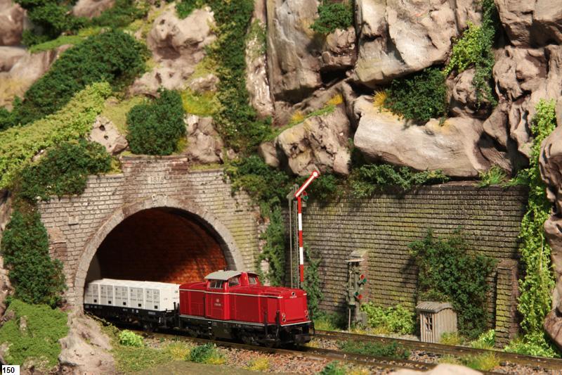

Ook ik had in het begin wat moeite met het groen op mijn kleine baan in spoor N. De kleuren van het groen moet je heel goed kiezen anders wordt het veel te heftig.
De meeste boompjes en ijslandsmos uit de winkel zijn naar mijn idee niet echt natuurgetrouw. Ik bewerk ze altijd met spuitlijm en fine turf van Woodlands in de kleuren
earth, burnt grass, soil, light green, dark green. Dat spul is zeer fijn en geeft de boompjes en struikjes net even wat meer detail.
Het gras naast en tussen de rails is bij mij ook fine turf en daar waar het iets omhoog moet komen gebruik ik groene poly fiber ( Woodlands ) en trek die heel goed uit elkaar zodat er een soort doorzichtig matje ontstaat met allemaal fijne haartjes. Dat spuit ik in met lijm en gebruik de fijne turf in allerlei kleurvariaties. Dit gebruik ik als een wat ruwere bodembedekker.
De iets grovere versie van Woodlands turf gebruik ik om op die bodembedekker wat accenten van grotere bladeren te maken, goed te zien op de laatste foto op de helling.
Hier wat voorbeelden:

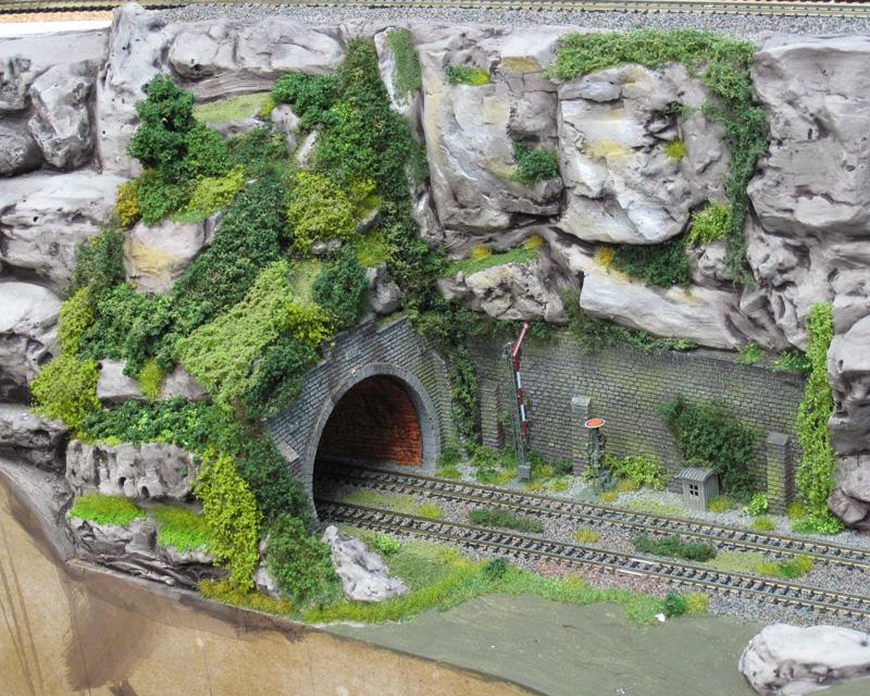

@Edwin, Hartelijkdank voor je reactie (mijn reactie is wat laat
) maar ik heb goed naar je foto's en raad gekeken en ook daar heb ik wat aan. Bedankt voor je opsomming van enkele producten die ga ik vandaag zien te krijgen.
In tussen ben ik ook verder gegaan met al het geen jullie aan adviezen gaven zie hier enig resultaat. Ik denk dat het steeds beter wordt maar we zijn er nog niet. Wel alvast eens een foto gemaakt met een mooie lok en dan zie je toch weer dingen die verbeterd kunnen worden omdat je het dan op een klein oppervlakte bekijk.

Het ziet er naar mijn mening al erg netjes uit. Misschien kun je wat meer variatie krijgen door niet alleen vlakken lichtgroen en vlakken donkergroen te maken, maar ook wat lichtgroen (in beperkte mate!) over/door het donkergroen en andersom. Ik zeg ook maar iets wat ik zou doen. Zelf heb ik nog geen landschapsbouwervaring (mijn baan is nog lang niet zover!). Ergens heb je al wat lichtgroen en donkergroen door elkaar, maar dat is alleen op de plek waar de twee in elkaar overlopen. Dat ziet er wel leuk uit.
Ik vind die gelige graspolletjes op de bovenkant van de rotsen erg mooi.

Je kunt ook proberen om een lamp uit een bep. hoek erop te laten schijnen om zodoende een licht en schaduw effect te creëren en deze plekken ook als zodanig met een tintje verschil in licht en donker groen te bewerken.
Zonder lamp zal je nu ook de illusie wekken dat daar de zon schijnt.

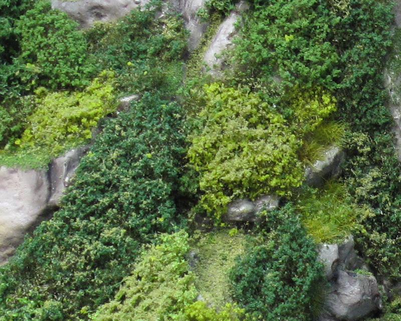

Je zult merken, althans dat deed ik, dat de lichtere kleuren groen ( ook geel ) toch nog heel erg fel zijn als het eenmaal op je baan is aangebracht. Ik"blus"die kleuren altijd wat af met een heel dun laagje Woodlands burnt grass het geel en groen is evengoed te zien maar het krijgt daardoor een iets natuurlijkere uitstraling. Ff proberen wat het meest natuurlijk is.
Nog een voorbeeldje van mijn baan met heel veel kleurnuances maar allemaal gemaakt met de spullen die ik eerder in dit draadje heb opgesomd.

Zoals belooft hier bij de foto van een verbeter poging. Heb wat meer materialen nu tot mijn beschikking en daardoor krijg je inderdaad een veel levendiger beeld.
Ik denk dat ik voorlopig maar op deze voet verder ga en aldoende meer bij leer.

Misschien kun je es proberen wat meer vanuit 1 kleur te werken en dan accenten aanbrengen.
Dan zal het nog meer een geheel gaan worden.
Neemt niet weg dat het er nu al heel leuk uitziet!

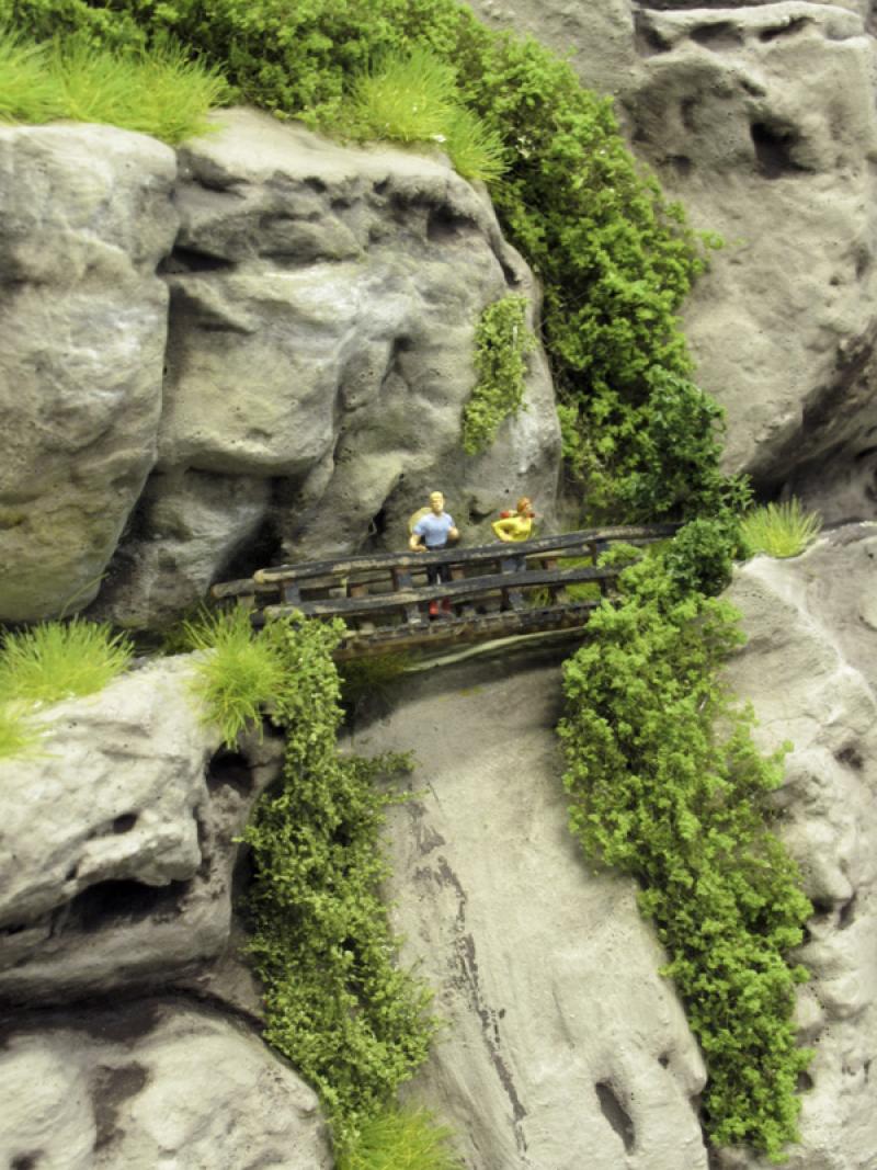

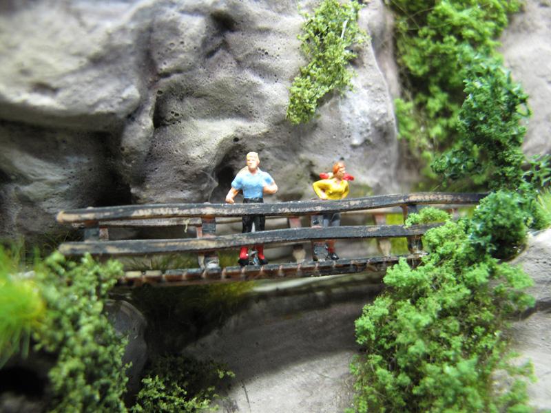

Vanavond bezig geweest met mijn eerste scene op de baan (klein maar toch het eerste begin).
In de rotswand heb een bergpad gemaakt en daar is op een bepaald punt een houten bruggetje nodig om een "ravijn" over te steken.
zoals gezegt mijn eerst figuurtje op de baan.
