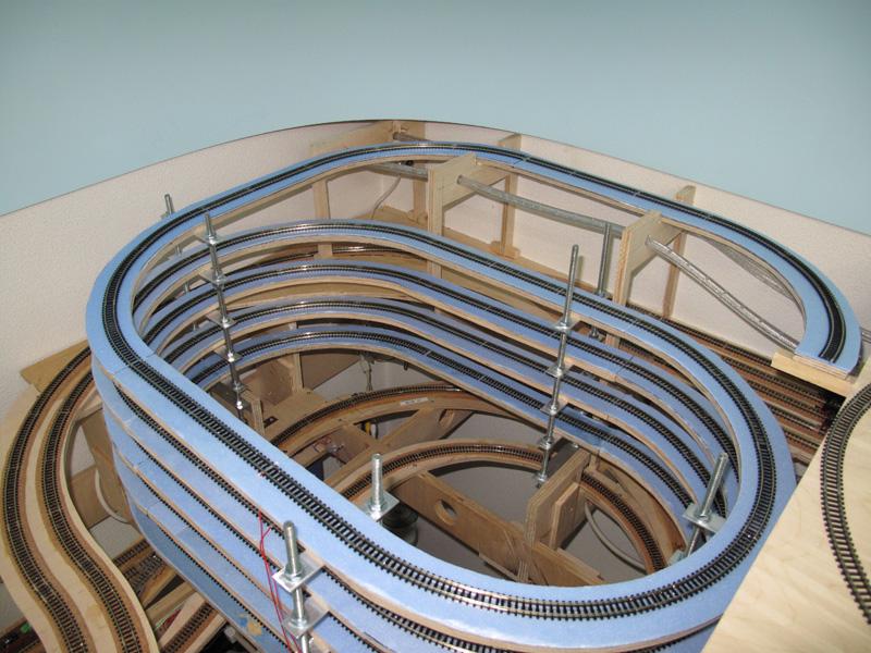

Hallo mobaers,
De laatste tijd veel in het buitenland geweest en in de schaarse tijd toch nog e.e.a. kunnen knutselen.
Heb voornamelijk kleine en groote klusjes gedaan die als maar bleven liggen.

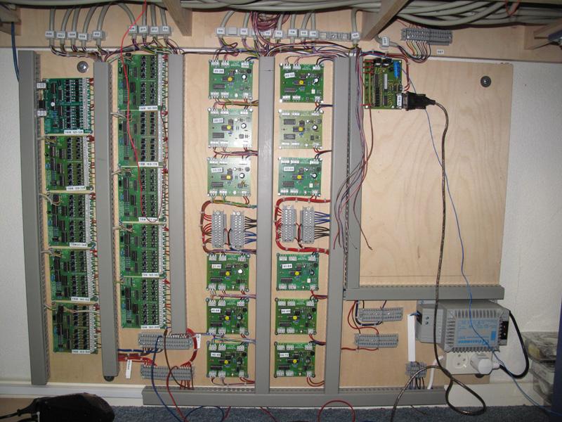

Van mijn noordelijke baan zijn nu alle terugmelders (200 stuks) aangesloten.
De grote spiraal nu helemaal afgewerkt zodat ik na de vakantie kan beginnen met de berg er om heen te bouwen.

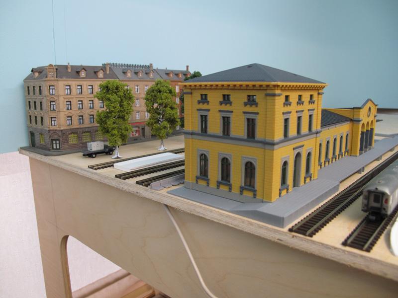

De spiraal van de zijlijn is gereed en aangesloten en ik ben eens begonnen met het station zodat ik een idee krijg hoe het worden moet.
hieronder een foto update:
De groote spiraal is nu helemaal gereed alle wissels en terugmelders zijn aangesloten en de scenery kan na de vakantieperiode beginnen.
Begonnen met het station Feldberg
De huizen komen nog ca 50 - 100mm hoger te staan
Een van de 2 borden met de elektronica.

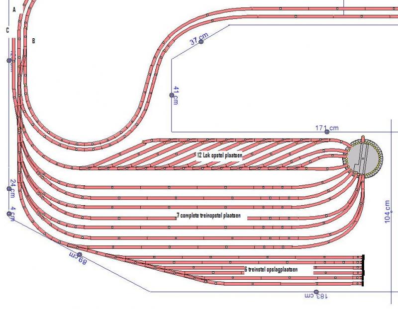

Op mijn onderste niveau, waar al 2 schaduwstations zijn met een capaciteit van 19 treinen, moet nog een stuk aangebouwd worden zodat ik daarboven uiteindelijk nog een stuk van het station kan maken. Ik heb vandaag maar eens een sporenplan uitgewerkt.
Het moet als volgt gaan werken. (Het geheel wordt door Windigipet aangestuurd, maar kan ook hand matig worden bedient).
Een trein komt binnen via A (linker bovenhoek) en rijd naar gedeelte B waar 7 complete treinen kunnen staan tot een lengte van 160 cm (mijn langste treinen zijn 140cm)
Daar wordt de lok automatisch afgekoppeld en rijd via de draaischijf (lok wordt gekeerd) naar een plaats bij een van de 12 opstelsporen. Als hij op een van 12 lokplaatsen komt dan blijft hij daar staan.
Een andere lok gaat vanuit de 12 opstelsporen naar het uithaalspoor C. Vandaar gaat de lok naar de zojuist binnen gekomen trein en koppeld aan. De trein kan dan weer op commando vertrekken via B naar de bewoonde wereld.
De onderste 6 opstelsporen zijn voor dieseltreinstellen.
Zo kan ik mijn voorraad treinen toch bewonderen al rijden ze niet mee op mijn "echte" baan. Ook kan ik hier gemakkelijk een trein veranderen of anders met de hand wijzigen omdat het gemakkelijk toegankelijk is (de baan er boven is ca 40 cm hoger)
Wat denken jullie van dit plan
Bob

Sander
Berichten: 4666
Re:Feldbergbaan in N
Reactie #111 Gepost op:
14 August 2011, 18:41:50 »
Bob,
ben je in die 7 weken ook miljonair geworden??
12 locopstelplaatsen is leuk maar dit plan kost kapitalen!! Ik kan niet in je portmonee kijken natuurlijk maar ik vind dit wel overdone, en of het er op deze manier leuker op wordt weet ik ook niet ondanks dat het verborgen zal liggen.
Sander

Hallo sander,
Nee, ben geen miljonair geworden, maar het materiaal (picolo en minitrix) heb ik allemaal nog liggen (van een vorigebaan) en nu denk ik dat het goed van pas komt. Al het andere materiaal wat ik nu nog nodig heb is van Peco en dient dus nieuw aan geschaft te worden.
Bob

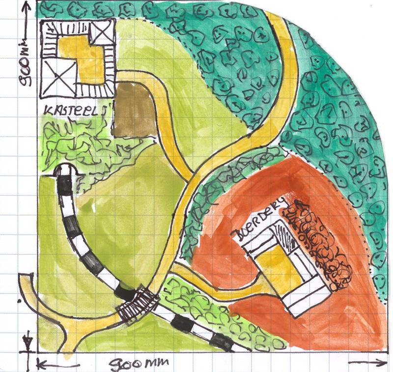

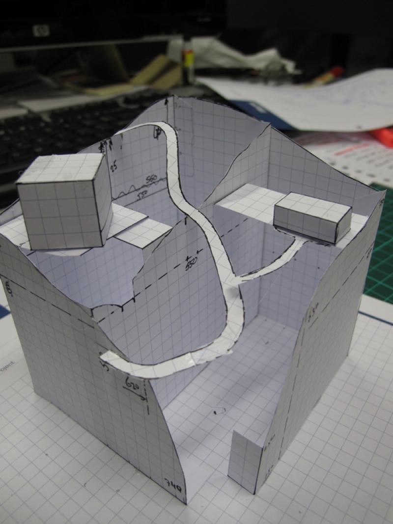

Vandaag wat tijd om te knutselen en vandaar de Feldberg maar eens wat meer gevisionaliseerd. allereerst een schetsje gemaakt en aansluitend een kleine makette om de verhoudingen wat te zien.
Zoal je kunt herkennen (dat hoop ik
ga ik er een burcht en een boerderij op bouwen en op de achtergrond komen dan wat bomen tegen een berg helling
Bob
Duitsland periode III, N spoor, DCC, WinDigiPet 2009.4, LDT voor terugmelding en schakelen, TAMs master control

Ik heb eens even terug zitten bladeren. Zo te zien ben je nog wel even van de straat maar ik vind het er gelikt uitzien Bob.
WimC
Berichten: 1255
Spoor N
Reactie #115 Gepost op:
30 August 2011, 19:23:27 »
Hoi Bob,
Is dat een logische plek voor een boerderij? Waar is het land van de boer, en waar 'boert' 'ie in?
Het lijkt mij meer een plek voor een houtzagerij of een hotelletje oid.
Grt, Wim

Hallo Wim,
Ja, bedankt dat zijn goede suggesties
. Ik heb nog een houtzagerij en die heeft nog geen plaats gevonden op de baan.
Zodra ik wat van het landschap in gips klaar heb zal ik eens kijken of dat goed gaat. Overigens komt er onder aan nog een stuk van 4 meter en daar heb ik later ook ruimte om wat akkers te maken, had nu gedacht om dat deel wat bruin is op de tekening een wat agrarische bestemming te geven.
Bob

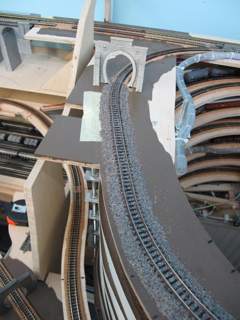

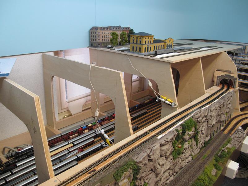

Kleine update bij de aanvang van de bouw van de Feldberg.
Begonnen met het aanbrengen van schotter op het zichtbare deel van de bergbaan.
In de komende dagen schotter aanbrengen achter de tunnel ingang en de tunnel afbouwen en beginnen met de bouw van de tunnel in het hoofd traject.
Bob
