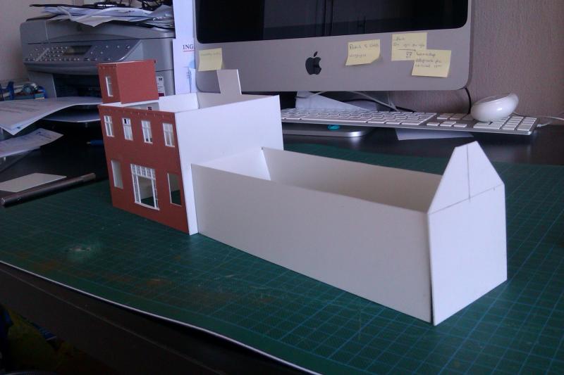

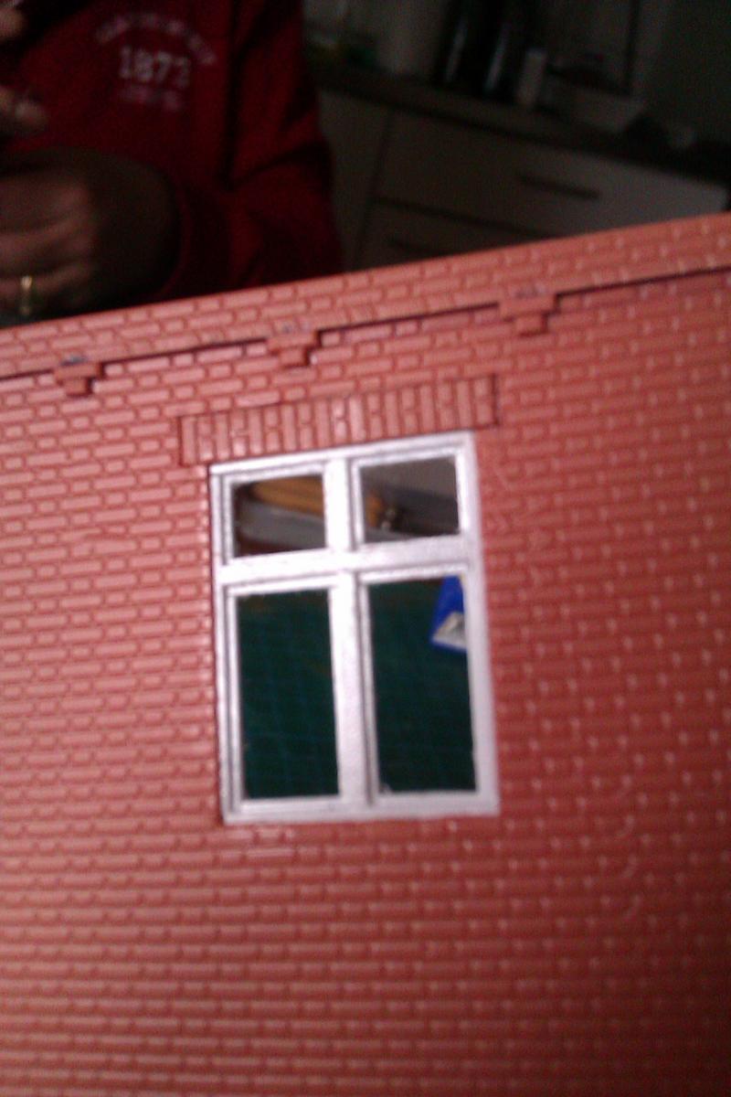

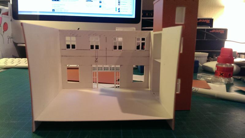

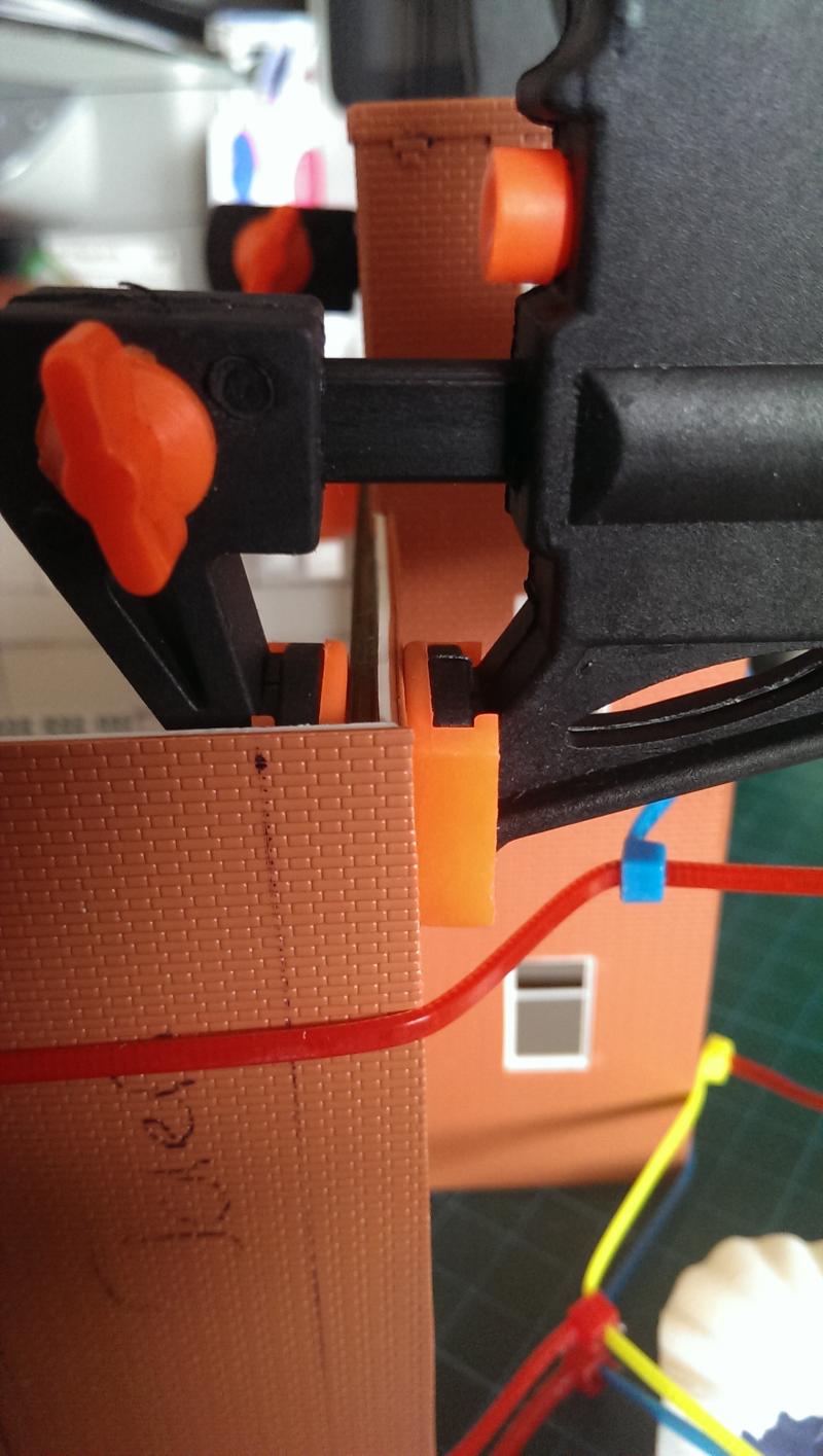

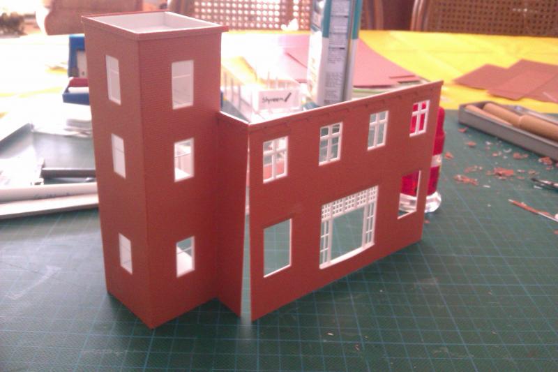

Laten we het een vingeroefening noemen, versie 1 van station Klein Ende.
Ik ben medio maart/april dit jaar begonnen aan de bouw van het station. In de loop het voorjaar stonden er al drie wanden omhoog. Daarna? Is het RECHTOP in de kast gezet en heb ik er een aantal maanden geen aandacht aan besteed. Eind augustus haalde ik het uit de kast en was de kromming van een banaan nog heilig bij wat ik aantrof, het stomme is, dat ik wist dat styreen kon kromtrekken als je het niet genoeg zou fixeren... Afijn, na heel wat forceren lijmen en verwarmen toch maar besloten dit station weg te gooien en opnieuw te beginnen. Eigenlijk ook wel beter aangezien mijn muurplaten van Slaters ook niet echt geweldig waren...
Een paar foto's van hoe het zou gaan worden en het uiteindelijk niet heeft gered..

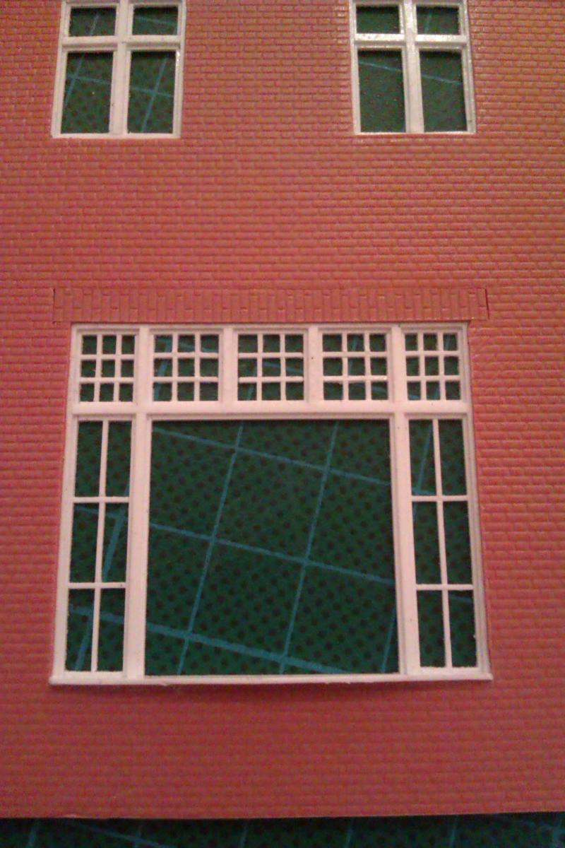

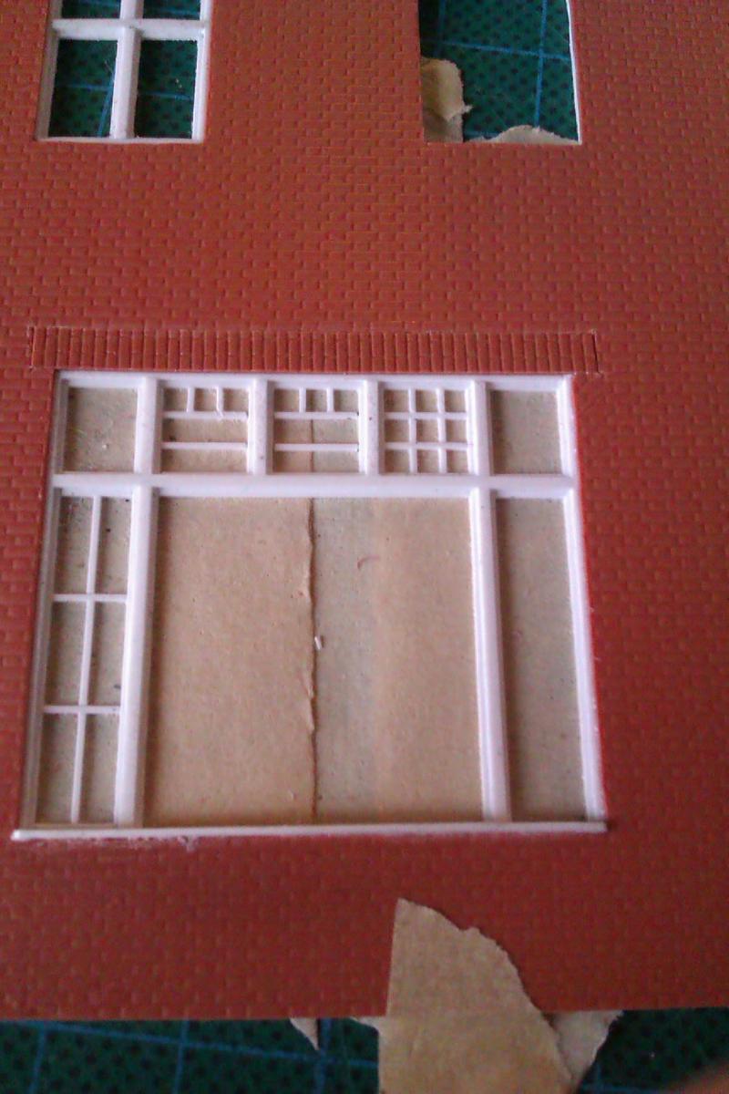

Mijn grote trots was deze compleet zelf gemaakte deurkozijn voor naar het perron..
Zoals het moest gaan worden...
Dit ging nog wel...

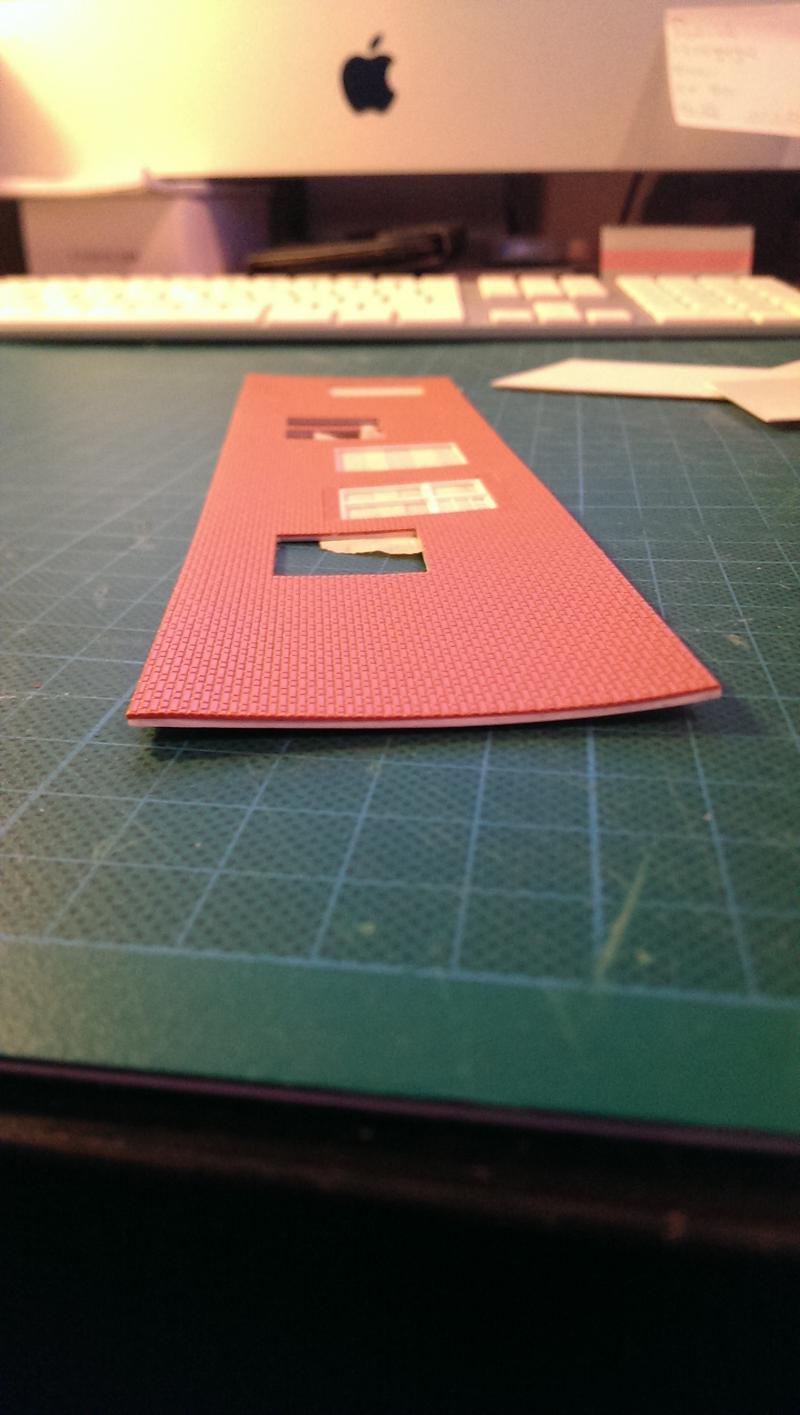

MAARRRRRRR!
Dit is geen vertekenend beeld van de lens, het was echt zo krom!
na dit was het:
Dit....
Helaas! Het is niet anders, ik stoorde mij wel aan de muurplaten dus misschien is het wel goed zo
In ieder geval ga ik weer vrolijk overnieuw beginnen, ik moet alleen nog mooie muurplaten vinden.

Een erg bekend probleem en dat heb ik met meerdere gebouwen mee gemaakt in het begin.
De oplossing bij mij is 2mm forex gebruiken om de Slater plaatjes tegen aan te plakken. Wat verstevigingsstroken en klaar is je muur..
Nu in mijn nieuwe bouw van berghuizer papierfabriek is alles recht en stevig!

Een dikkere muur is inderdaad een pre. Ik wil voortaan in drie lagen gaan werken en de platen pas monteren als alle muren gezet kunnen worden. In de tussentijd zal ik de muren onder druk bewaren, of in ieder geval op een plat oppervlak.

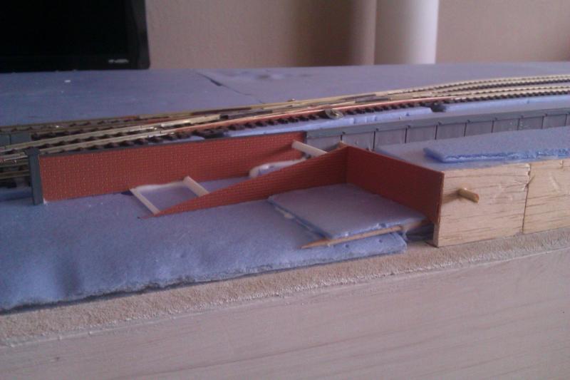

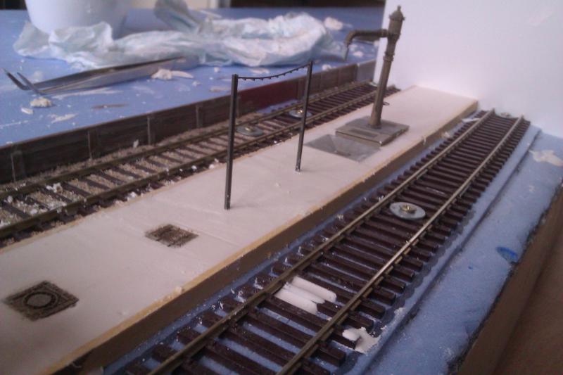

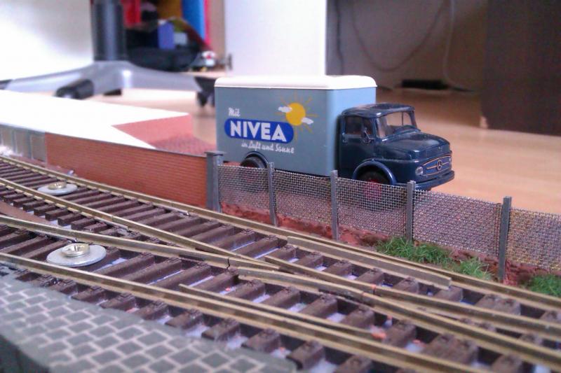

Goederenperron

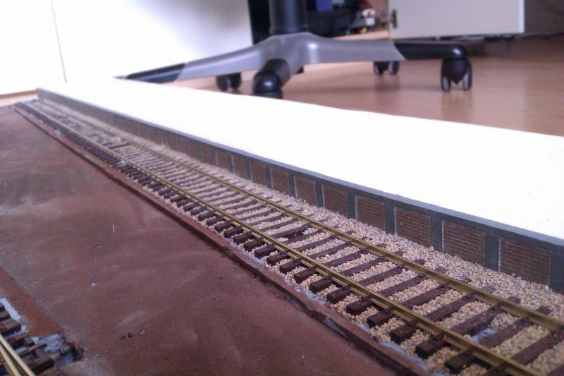

Ik heb buiten het station nog een klein aftakkend spoor waar goederentreinen geladen en gelost kunnen worden. Dat perron is reeds gegoten en wacht op een kleurtje. Bovenop het gips komt een halfreliëf loods van Artitec te staan, waarbij de loods compleet ingericht zal worden en je vanuit de loods door de deuren en ramen naar het perron en de trein zal kunnen kijken. Hierbij een aantal foto's:
Ik heb de Auhagen perronranden aangepast zodat er een meer authentieke perronrand is ontstaan.
Een stutmuurtje en een rijhelling is hier in baksteen al neergezet. Naast de helling kunnen auto's staan om te lossen en te laden als dat nodig is.

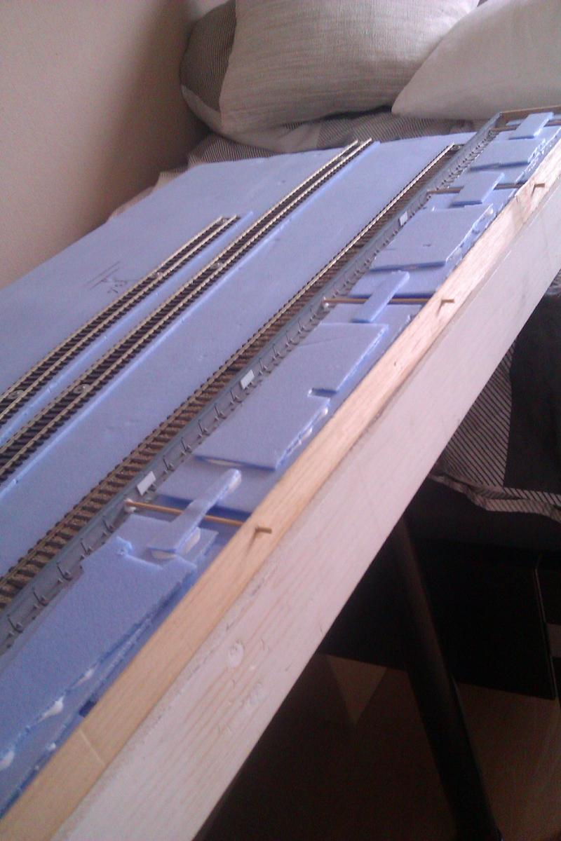

De ruimte is opgevuld met blauwschuim zodat er minder gips nodig is. Dat scheelt weer gewicht! Bovendien lopen er satéprikkers vanaf de ene rand naar de andere rand zodat het gips er niet uit kan vallen en de randen goed geklemd zitten. Ook het blauwschuim is niet mooi pas gesneden zodat het gips en het schuim elkaar vast houden.

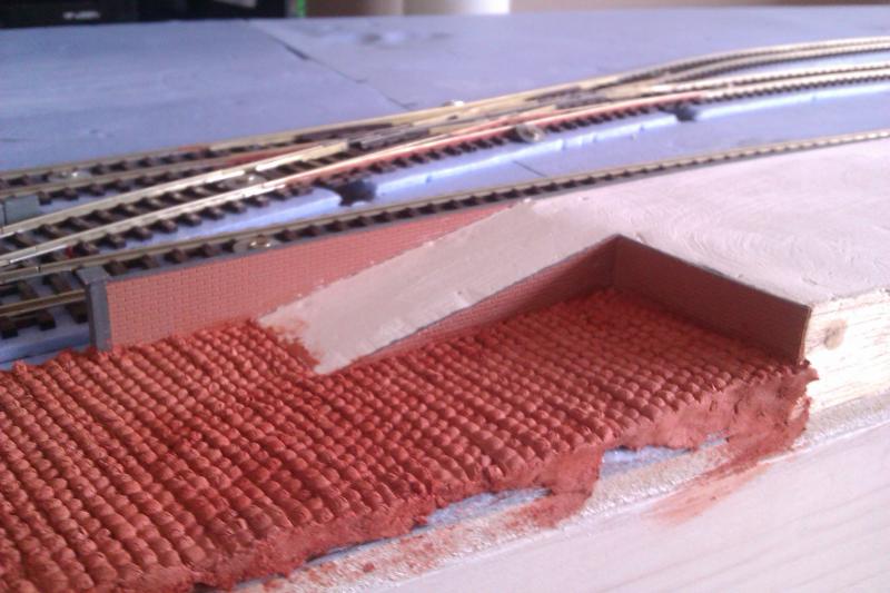

Eerste resultaat na het gieten en het leggen van de kleistraat.
Spoorzijde.

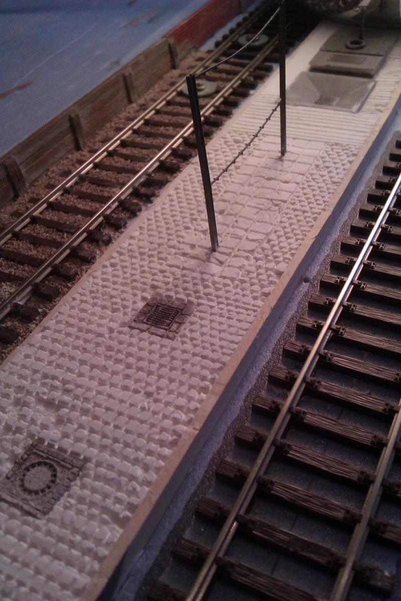

Sfeerplaatje.
Het gaas tussen de palen zit nog los en is pas aan één kant geschilderd. Boven het gaas zal nog een extra draad komen te lopen.

Goh, jammer zeg van dat bouwproject. Het viel dus niet te steunen? Wat er al gezegd wordt, je bouwt geen standaard bouwpakket; in standaard bouwpakketten hebben ze van te voren al bedacht waar steunpunten moeten komen. Bij zelfbouw is dat niet makkelijk te bepalen. Het probleem hiervan is herkenbaar voor mij.
Denk dat het raadzaam is voldoende steunpunten in je stationsgebouw mee te nemen. Wellicht dat de volgende poging stukken beter gaat.
Vond de details er al goed in zitten.

Nee het was niet meer te redden, het was zo krom getrokken dat het telkens los schoot van de metalen (platte) buis. Ik was al van plan steunmuren te maken door de binnenwanden vast te zetten aan de zijwanden, hierdoor krijg je ene stevig en strak geheel. Alleen er is zoveel tussen gekomen dat het is blijven liggen en dan krijg je dus dit..
Maar het komt allemaal goed! We gaan weer vrolijk opnieuw beginnen.

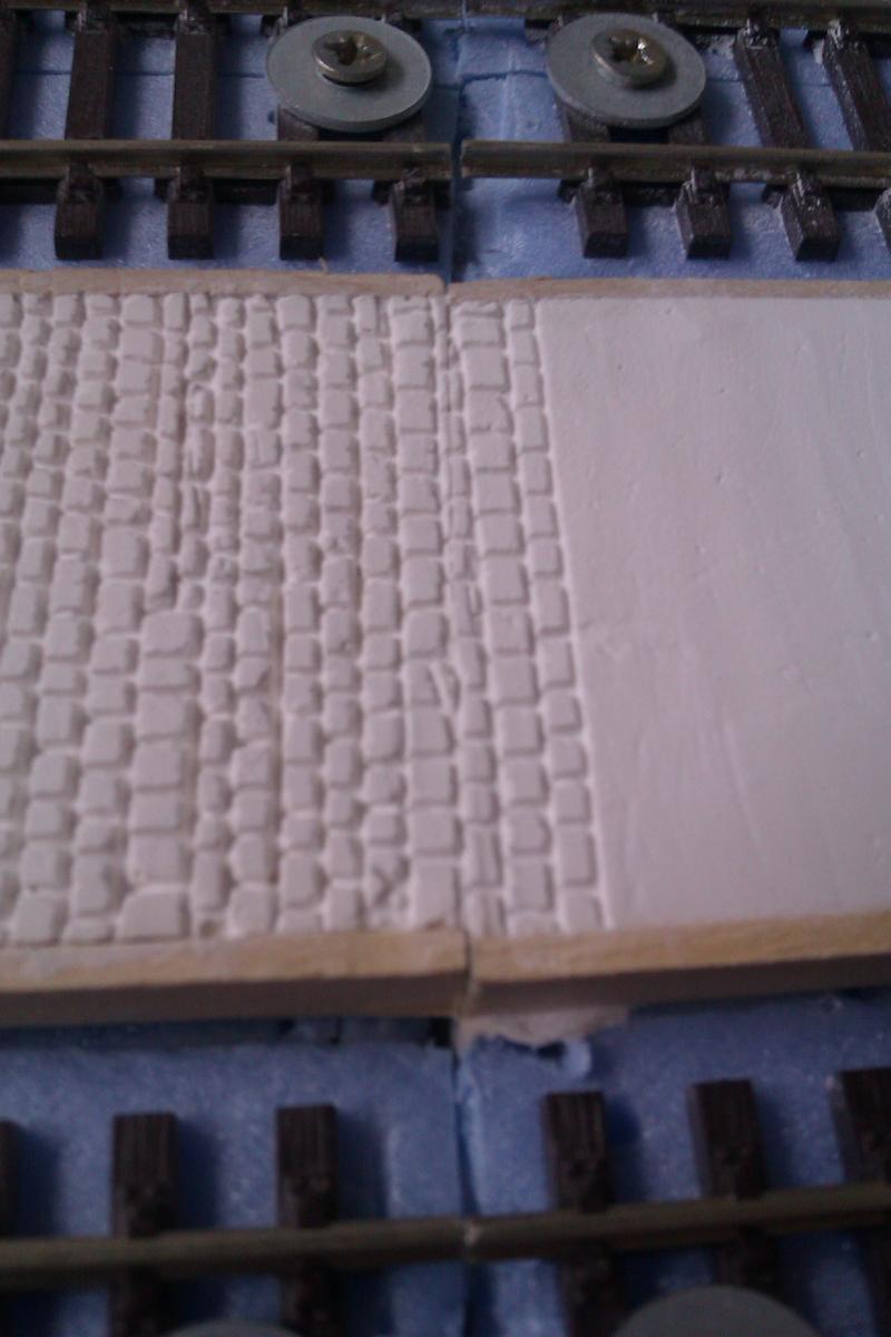

Deze keer gaat het om het station, dat is een stuk verder aangekleed als dat ik voor het laatst heb laten zien. Hierbij de foto's:

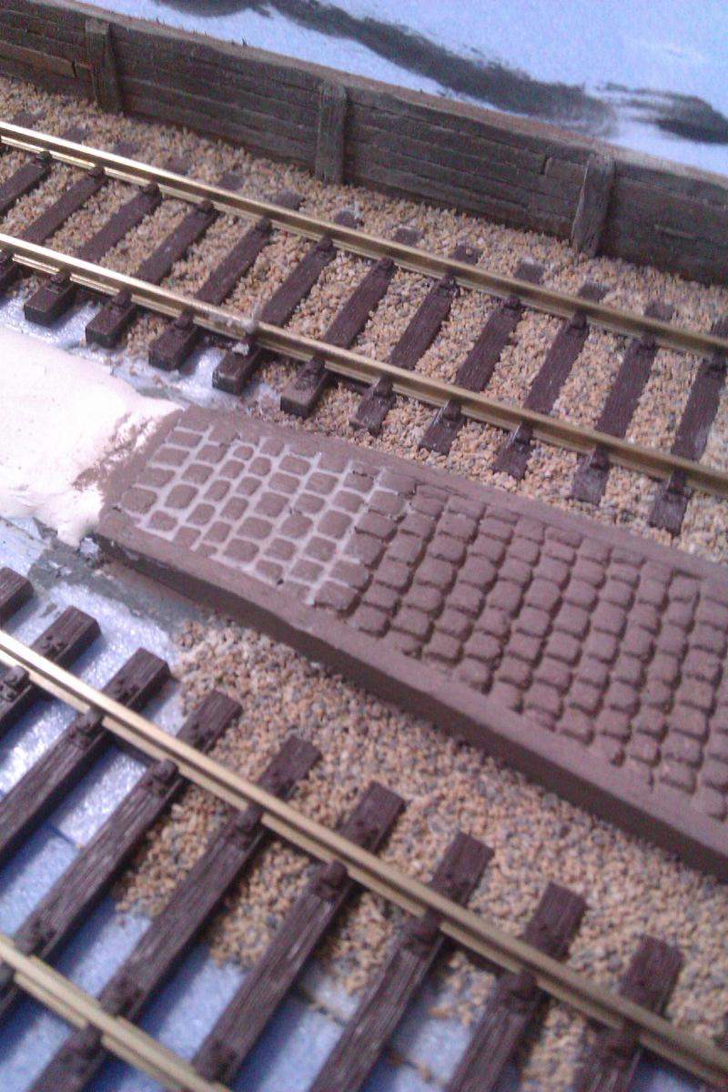

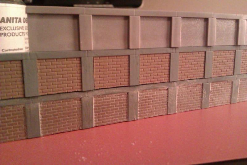

Hier deel één van het tussenperron, deze keer dus niet wit, maar in zijn schone kleurtje!
Later heb ik besloten om de voegen te voegen met voegpasta. Vond ik een stuk fijner overkomen als oorspronkelijk.

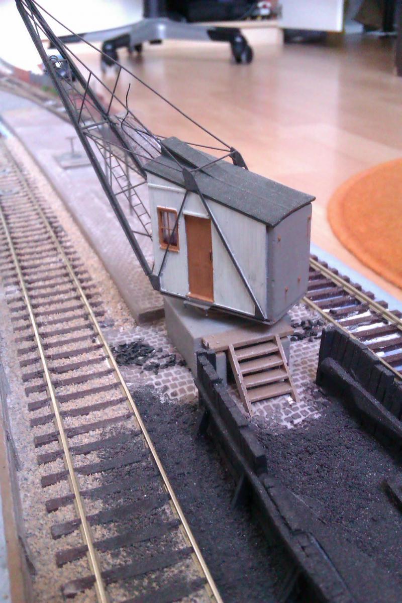

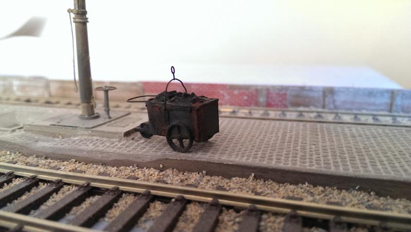

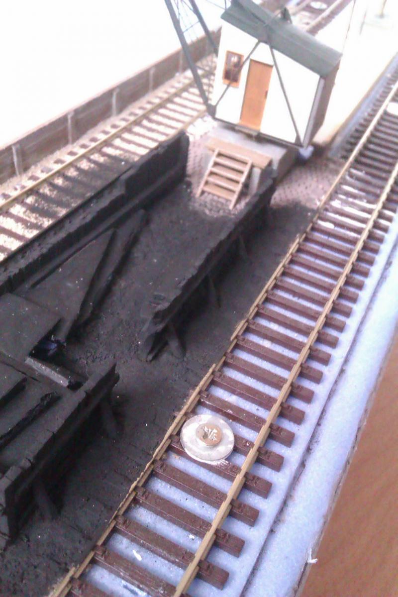

Een ietwat wazige foto van de kolenkraan met daarnaast de ombouw van de kolenbunker. De ombouw is klaar, de opvulling voor de kolen ook. Nu nog geschikte kolen vinden. Ik zit te denken aan die van Kotolt.

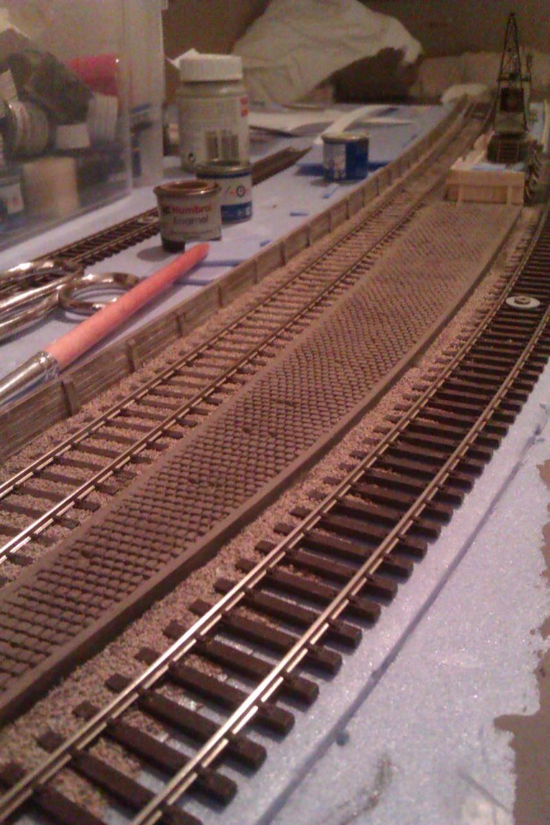

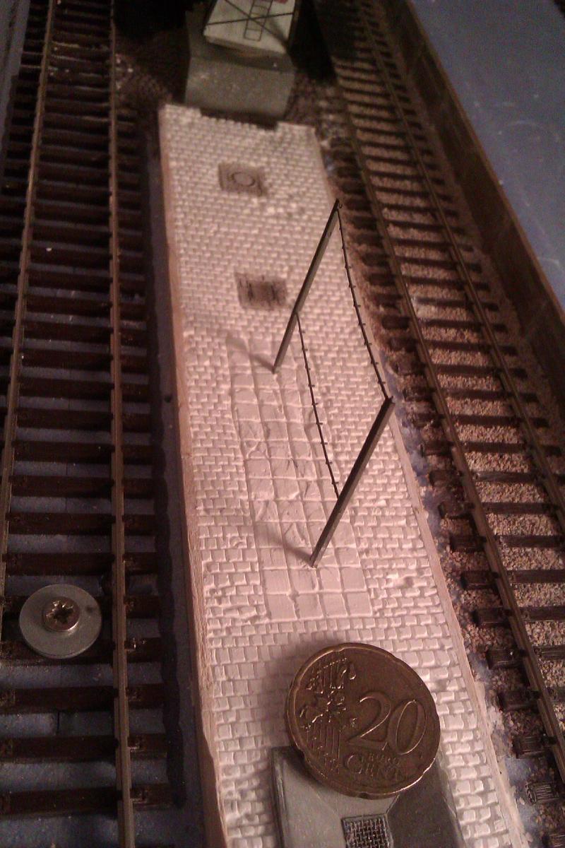

Nieuw gegoten tweede deel van het tussenperron.
En bewerkt.

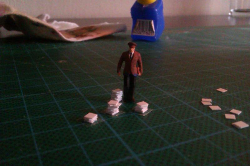

Om een idee van grootte te krijgen, een 20 cent munt.
De moduleovergang naar de andere module waar het station op gesitueerd is.

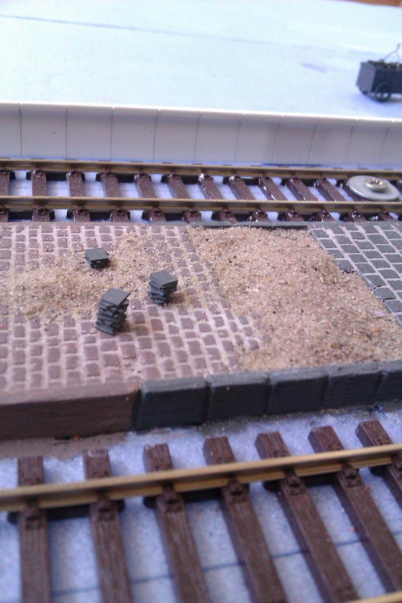

Hier heb ik een stapel stenen gemaakt. Ik heb tijden geleden verteld dat het thema op mijn baan renovatie is. Er zullen dus verschillende dingen in twee fases gebouwd worden. Zo zie je dus dat een deel van het perron van hout is, en een deel van het perron van bekende beton is. Zo wordt ook de bestrating van het tussenperron vernieuwd. Hiervoor heb ik een scène in gedachte met een paar stratenmakers en een openliggende stuk straat. Daar komen deze stapeltjes te staan.
Nu de stratenmakers nog. Op de foto vind ik het zand te veel glimmen, hier komt nog een drybrush overheen heb ik zojuist bij het typen besloten.
Ook de perronrand is hier voor een deel gerenoveerd!
Kraantje vanuit een andere hoek.. Opvallend is de plotselinge overgang van kolenzwart naar normaal. Ook dit is op dit moment al aangepast, maar nog niet helemaal naar mijn zin. Komt later dus online te staan.

Heel mooi allemaal Mathyn
Leuk gemaakt zo, die stenen! Erg netjes gedaan allemaal.
