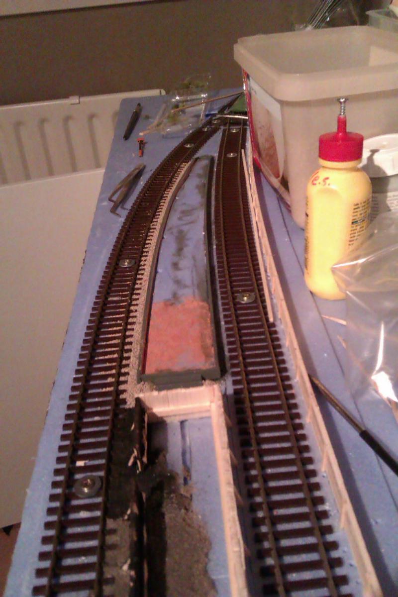

Heel wat weken later zal ik toch maar weer wat van mijzelf laten horen
Omdat foto's meer zeggen dan woorden, eerst maar eens een stapel foto's:

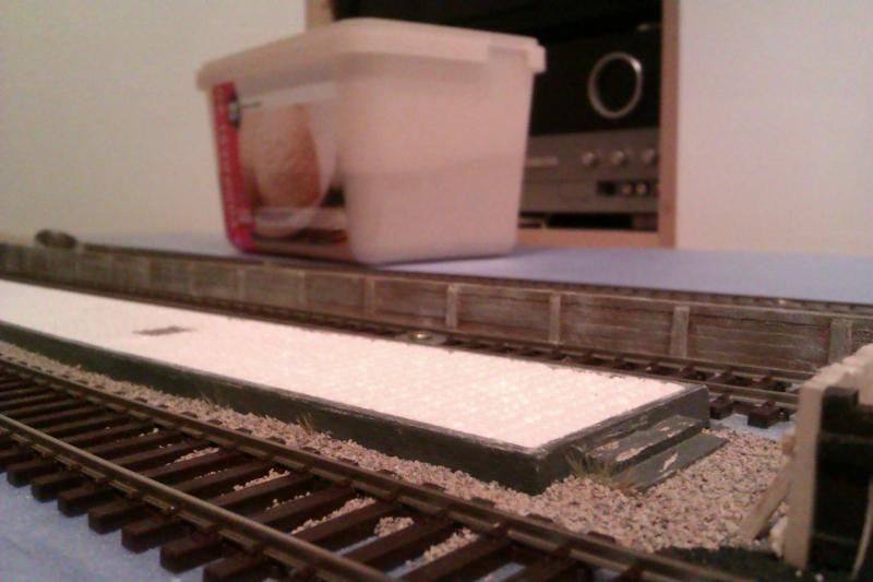

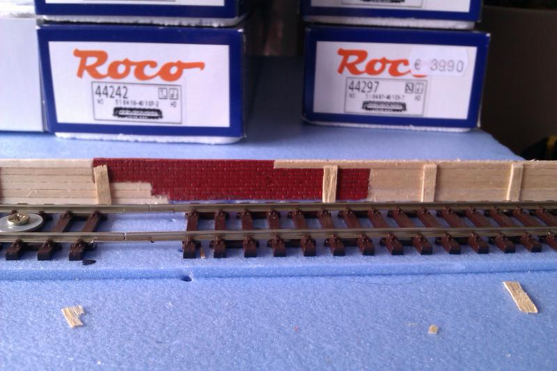

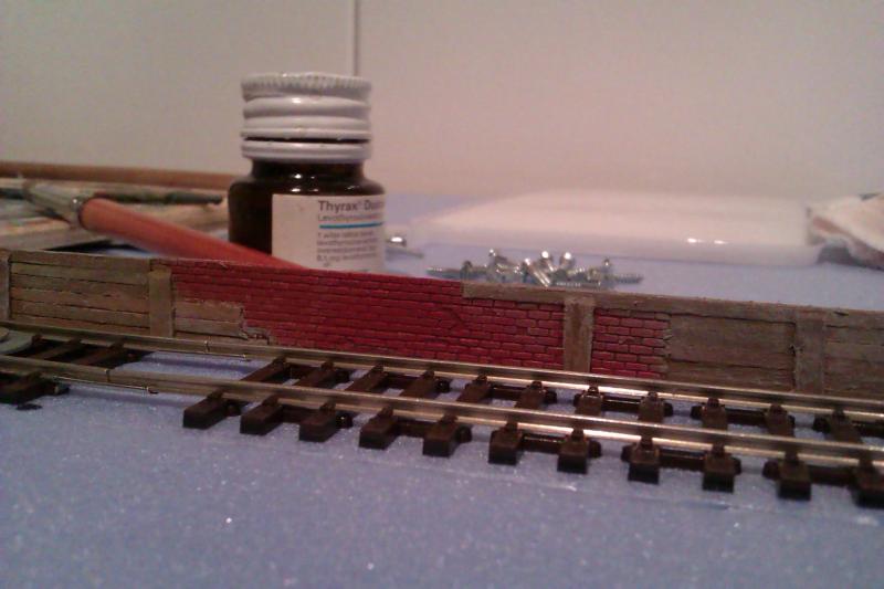

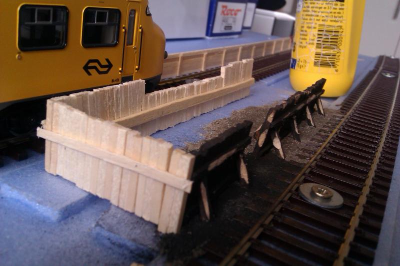

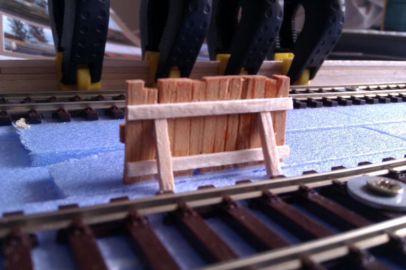

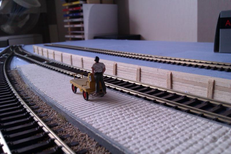

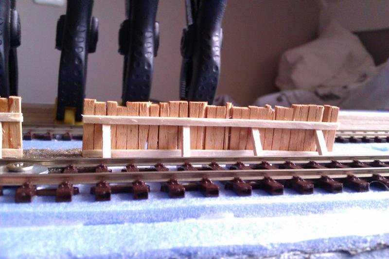

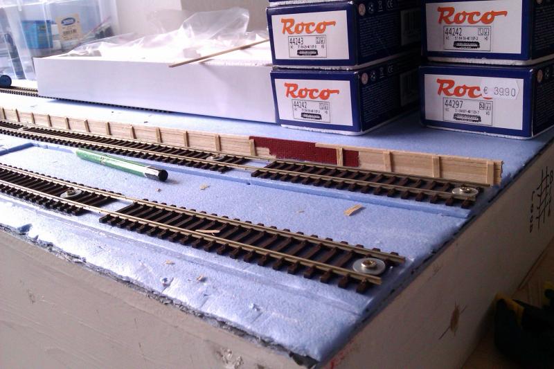

Omdat hout niet alles is, en het perron al heeeeel oud is, is er ooit een groot gedeelte gerepareerd met steen,
maar ook dat bleek niet alles en is er besloten om een groot gedeelte te vervangen met beton, dit gedeelte is nog overgebleven en is netjes in het hout ingewerkt.
omdat er ook een stoomstichting in de buurt is, én er regelmatig lange ritten worden gereden is Klein-Ende aangesteld als klein depot om kolen en water weer bij te vullen, daarom is er tussen de twee doorgaande sporen een kleine bunker geplaatst, zodat de stoomlocs kolen kunnen krijgen, een kraan volgt later.
Overigens zien jullie op de achtergrond al mijn nieuwste aanwinst, de Roco NS Plan V(mat'64)

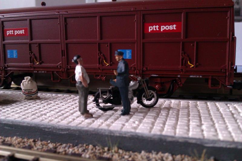

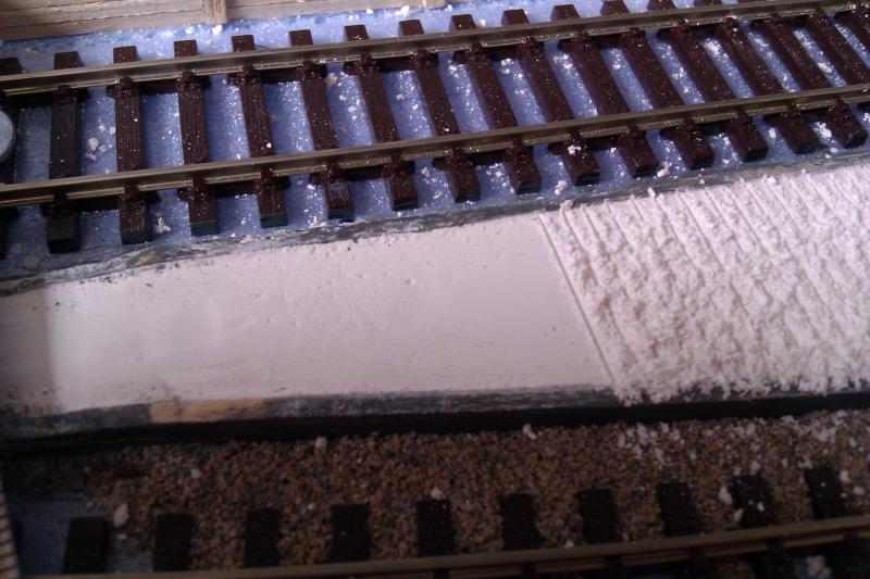

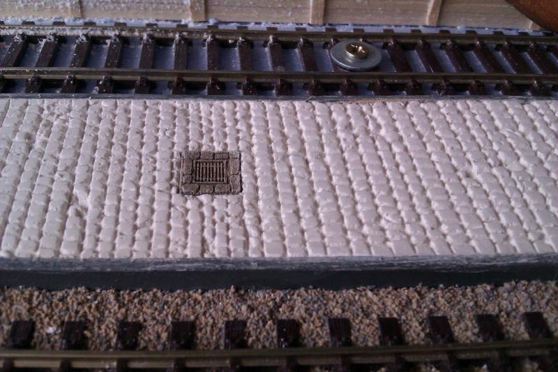

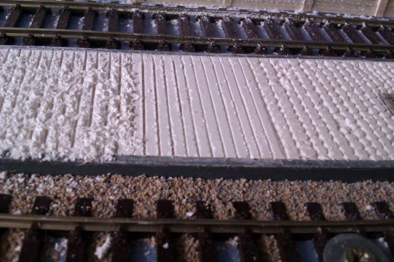

Tussen de twee sporen leek het mij leuk om een ligt verhoogd stenen gedeelte te maken om makkelijk naar alles toe te kunnen lopen, de bestrating is gemaakt met modelgips van Phoenix en een putje van laserkarton van het merk MBZ, de eerste poging met klei was mislukt, vandaar de rode sporen.

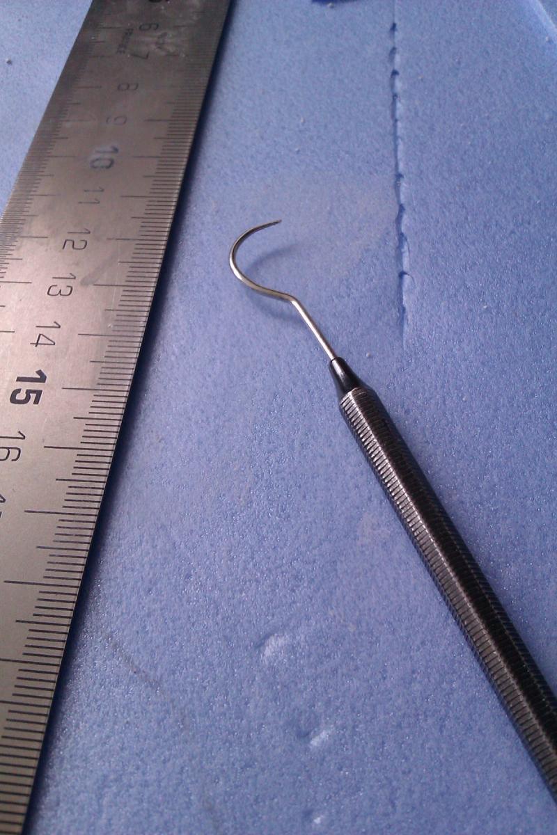

Eerst gieten en daarna met een kraspen en stalen liniaal verticale lijnen graveren.
Dan het stof afblazen en langs de liniaal stuk voor stuk de horizontale voegen graveren.
Hier en daar een kapotte steen of een steen die gebarsten is, geeft toch wel aan hoe oud dit station al moet zijn
En dit is alles wat je qua gereedschap er voor nodig hebt! De kraspen komt jullie waarschijnlijk wel erg bekend voor, die komt van de tandarts. Hij had nog wat over, wat hij wilde weggooien.

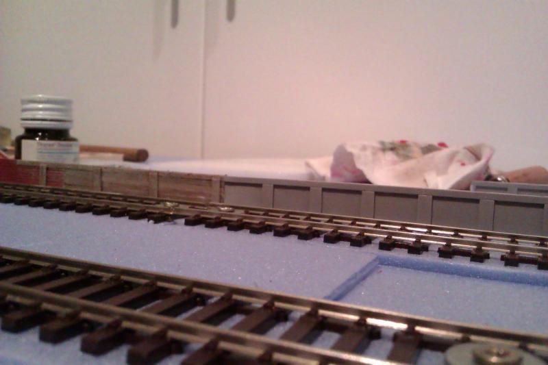

Ik heb het perron geschilderd in een egale basiskleur waarna ik sommige planken met een andere afwijkende kleur heb bijgetipt. Daarna heb ik alles met een witte drybrush wat verweerd.
De bakstenen moeten overduidelijk nog gedaan worden

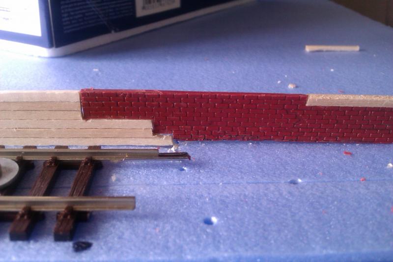

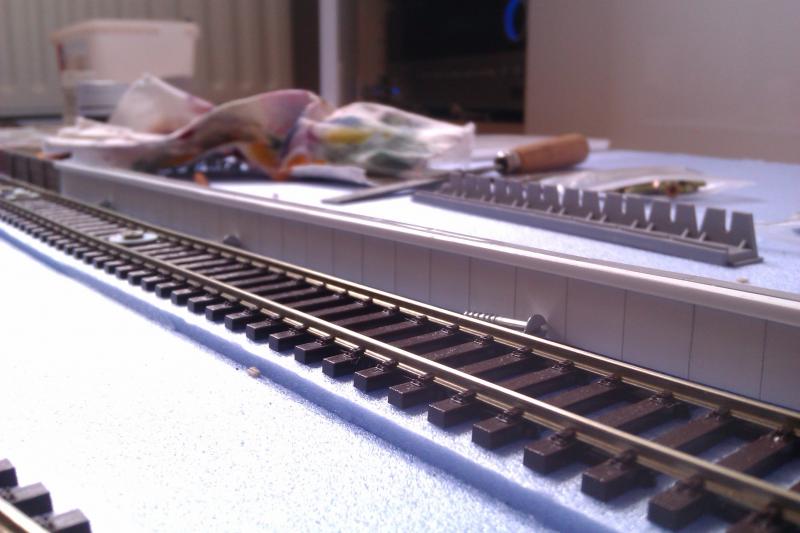

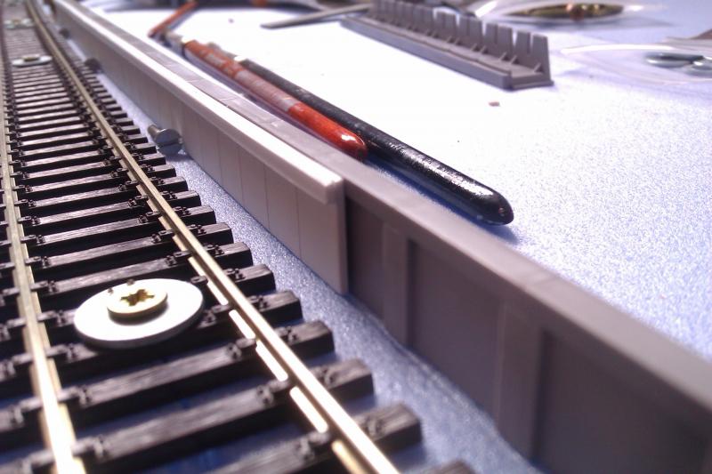

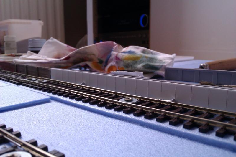

Ik had als try-out perrondelen van Auhagen besteld om te kijken hoe dat staat, het is mij te modern. Hieronder staan een eigenmaaksel als try-out 2.0:
De bovenste rand moet nog groeven krijgen trouwens
Ik heb dit gemaakt uit 1mm evergreen styreenplaten, ik heb stroken gesneden van 13mm bij 300mm en stroken van 2mm bij 300mm. Uit één plaatje kan je 10 randen maken en dan hou je een stukje over van 2mm, maar ik heb het allerlaatste strookje net niet netjes gesneden, dus zijn het er bij mij negen geworden.
Lijkt best goed zo toch?
Verder ben ik de gaten aan het vullen tussen de bielsen, met losse bielsen:
Dat was het weer, tot de volgende keer maar weer!!
Groetjes, Mathyn

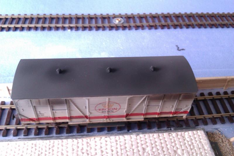

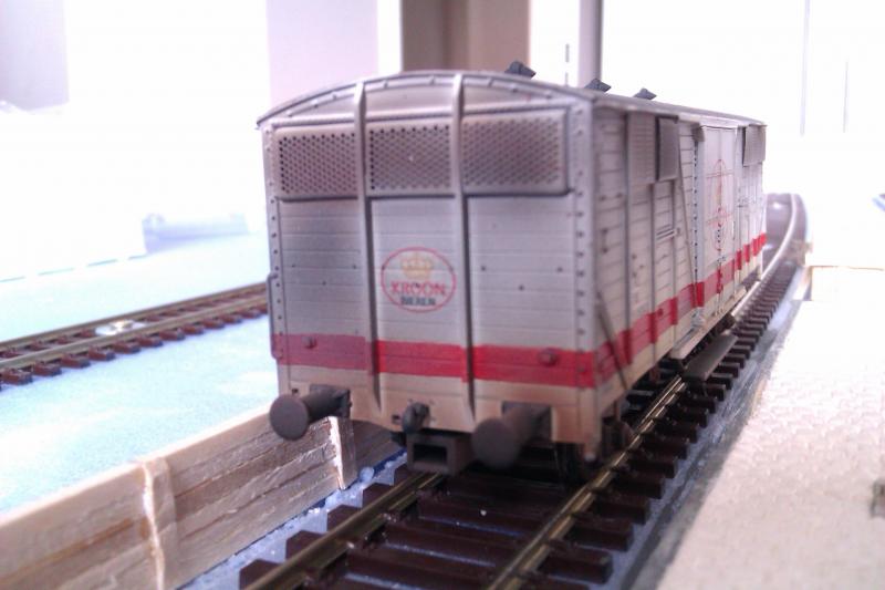

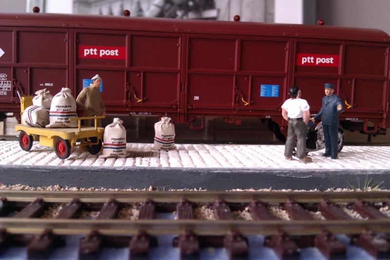

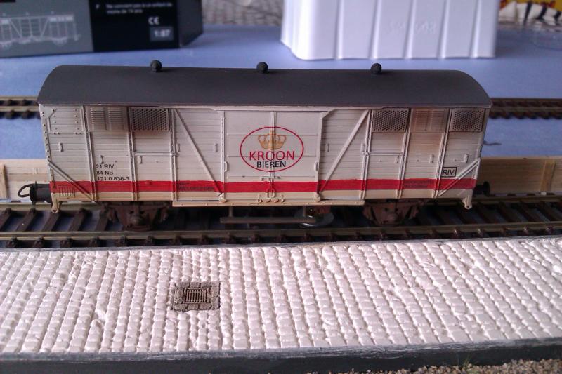

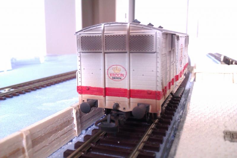

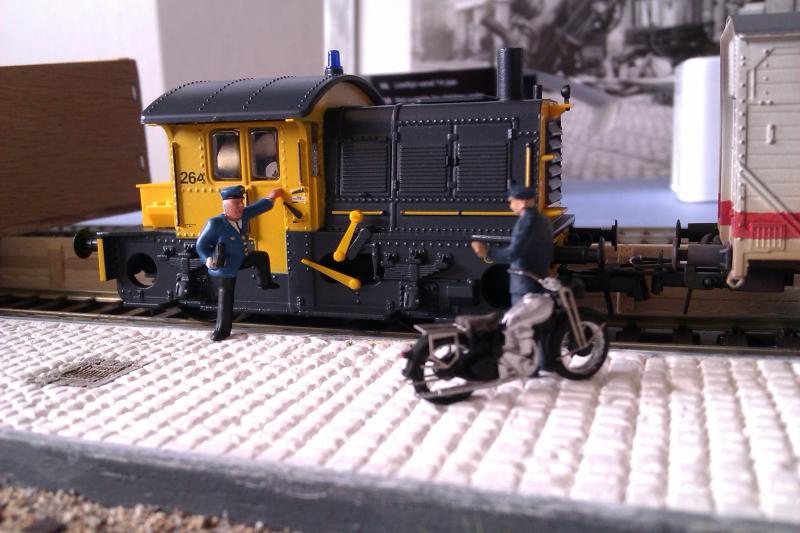

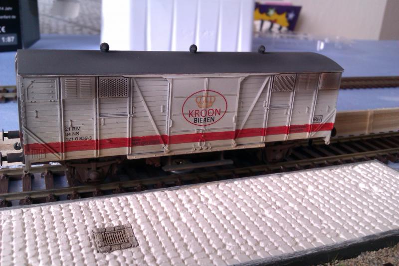

Vorige week dinsdag was ik jarig en heb ik van Johan(Keuterink) een cadeau gekregen, zo uniek en mooi dat ik er een klein verhaaltje bij heb gemaakt.

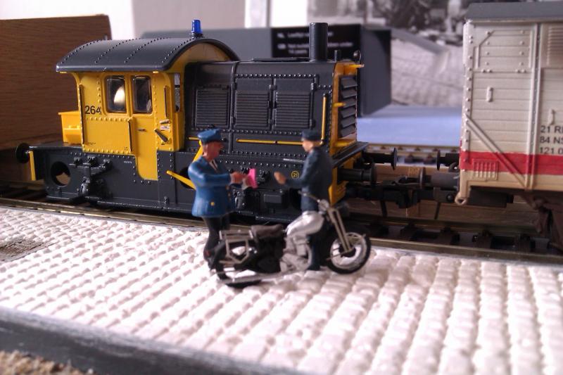

Het is een normale dag in Klein-Ende als Hendrik gebeld wordt door de treindienstleider om naar het station te komen, er was namelijk een spoedvracht van de PTT die ingeladen moest worden, hij kon Kees en Coos daar wel voor bellen, die zouden het wel inladen. Affijn eenmaal op het station aangekomen zijn Kees en Coos al aanwezig en neemt Hendrik, gekomen op ze gloednieuwe motor, de vrachtbrief met Kees door.
Krabbeltje hier, krabbeltje daar en hop! De zakken kunnen ingeladen worden.
Als alles ingeladen is, is Coos al heel snel weg, maar Kees blijft nog even met Hendrik staan praten en ze kijken samen de trein na.
Dat hebben we toch maar weer even gedaan hè, Hendrik! Die treindienstleider mag toch wel blij met ons zijn, hoe vaak roept hij ons niet op, op onze vrije dagen! Ja Kees, dat weet je met hem. Hij schijnt een of andere neef in Duitsland te hebben, ene Dieter... Die schijnt ook niet zo vrolijk te zijn
Het zit zeker in de familie...
Als Kees net wegrijd en Hendrik naar zijn motor toe loopt is er in de verte een schel gebrom te horen, als Hendrik zijn oren spitst en zijn getrainde brein er op los laat herkend hij in het geluid, het geluid van een Sik. Een Sik denk hij? Nu op deze tijd, wat raar! Omdat het zo apart is blijft hij nog even wachten om te kijken wat dat inhoud.
Moguhh! Hendrik, klinkt er uit de cabine, waar Jaap staat, een vriend en collega van het spoor.
Zeg Jaap, wat is dat voor een aparte wagon? Ja dat is een of ander cadeau van de hogere macht in Hedenoord, ik moest daar helemaal naartoe met dit barrel om het op te halen. Nou en je bent er wel eens geweest, dat is nog een aardig ritje! Maar goed, deze wagon is vrij speciaal en ik heb het ook met plezier gedaan!
Ja, Jaap, hij is inderdaad wel erg speciaal, ik ga hem eens even beter bekijken als je het niet erg vind, heb je even? Ja túúrlijk Hendrik, zo snel rij ik toch ook weer niet hoor
Ik wil Johan hier in het bijzonder nog eens bedanken voor deze prachtige wagon, die hij, wat zeker niet over het hoofd gezien mag worden,
zelf
heeft gespoten en bedrukt. Johan, bedankt!
Groetjes, Mathyn

Haha thnx!
Leuk verhaaltje! Kan zo in een rijdraadje!
Veel plezier met de Kroon Bieren wagon! Uniek exemplaar!
Wel sneu dat die machinist de wagon op heeft moeten halen met de Sik haha. Was vast een hele wereldreis hihi. Was makkelijker geweest om hem met de rest vd wagons mee te sturen. KB02 is net met een sleep vertrokken uit Hedenoord
Greets Johan

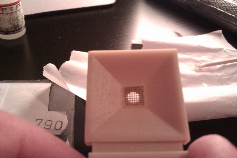

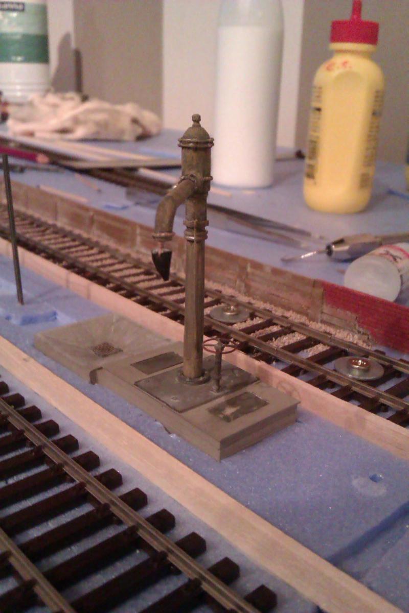

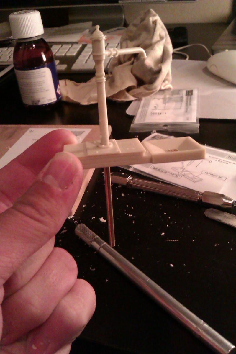

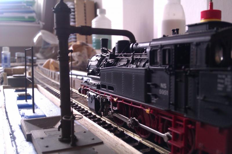

Tussen de bedrijven door ben ik een Artitec waterkraantje aan het bouwen,
ik heb hem een klein beetje gesuperd, zo is de waterafvoer nu open en ligt er een stukje gaas op, en heb ik aan de kraan zelf nog zo'n koker geplaatst. Er rest nog alleen die koker te schilderen en nog wat extra roestaccenten aangebracht te worden. Daarover later meer
Er zit een messing buis aan, zodat ik hem onder de plaat kan gaan aandrijven en hij netjes 360 graden kan ronddraaien.
Een kleine proefpassing tussendoor...
En een wat mindere foto, het gaat hier vooral om die extra "tuut"
Ergens deze week zal ik het eindresultaat met jullie delen.
