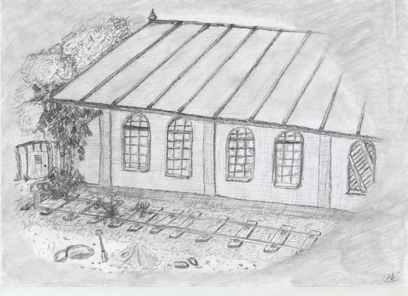

Ik wil juist niet op de railstaven solderen, want dat zie je... Maar het had inderdaad wel gekund!
Wel bedankt voor de tip!
Een sfeertje zoals ik het voor de voorkant misschien wel wil hebben, voor de loods bij de rolbrug:
Vorige week getekend, net even afgemaakt.

Nou Mathyn, als de uitvoering net zo goed word als de schets dan zit dat projectje ook al weer gebakken. Wat ben jij creatief man! Gr.Martijn

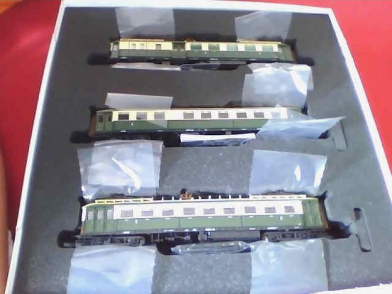

Na lang gespaard en afbetaald te hebben, is hij dan toch eindelijk binnen en heee-lllleee-maaaaallllll voor MIIIIIJJJJJJ!!!!!
Ik ben zo blij!
Het is niet de meest mooie foto, maar het lijkt mij dat het toch duidelijk is welke beauty er aan de collectie is toegevoegd.
Is hij niet prachtig

Schitterend !
Wie spaart heeft wat
Verwacht wel meer fotos
