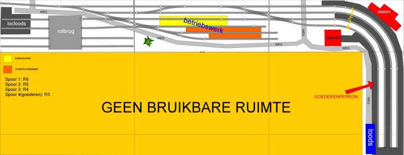

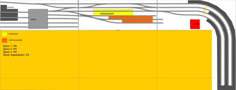

Ik kan het niet laten ;D
Ik heb toch gekeken of ik het kan uitbreiden. En het is mogelijk.. ::)
Het station zal een vast stuk worden, de drie andere modules moeten los kunnen, en
die moet ik verschuiven om ergens neer te zetten. 2 gaan erachter, en ja die andere... Dat zie ik dan wel weer.
Hier het idee, ben benieuwd wat jullie er van vinden.
Rolbrug is aangepast naar uit mijn hoofd 32cm, of 33.
Gr,

Rolbrug aangepast,
en het ontwerp nog wat meer ingevuld, zoals ik het ongeveer wil hebben.

Is er niemand met een op of aanmerking over m'n plan??

Ja, ik wel.
Je hebt bovenin vier wissels liggen. De middelste twee daarvan zou ik vervangen door een hele engelsman. Zover ik kan zien is die ruimte er, en op die manier krijg je wat voordelen:
- langere sporen
- in een keer van of naar het bovenste spoor kunnen rijden
Succes!
Gerard

Kijk daar heb ik wat aan! (y)
Goed opgemerkt ;D
Jij bedoelde hem zo toch?

Precies wat ik bedoelde. En nu ik het zo zie: die laatste twee ook gelijk maar, dacht je niet?

Pff, inderdaad, dat ik dat zelf niet zie :-[
Dankjewel man! (y)

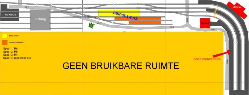

Dan kan het ook nog zo:

Mooi baanplan, is dit het, of het je nog meer ruimte?
Het is wel mooi ook dat die perrons meegaan in de bocht maar ik zou het station aan het eind van de perrons zetten, zodat je meer een kopstation hebt..

Jep, dit is het, en niet meer. Waarom?
Omdat ik niet meer ruimte heb. Ik kan helaas ook niet dieper. Een doorgaande baan zit er dus ook niet in.
Station kan ik ook op het rechte stuk zetten, maar dan word het alleen een gevel.
Ik kan daar niet dieper gaan dan nu.
Ja het is wel even inkrimpen hoor, als je van een hoogslaper naar een laag bed gaat :-X
