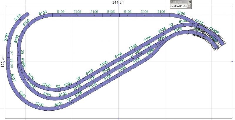

Beste medeforumleden en gasten,
Na lange tijd heb ik weer mijn oude hobby opgepakt,
Ik wil eerst voor mijn zoontjes en neefje een "klein" baantje maken van marklin M-rail. Als dit een succes wordt, gaan ik over op mijn eigen baan.
Het jongensbaantje wordt een analoge baan, waarbij het de bedoeling is dat er twee treinen los van elkaar rondjes kunnen rijden, maar ook dat er wat meer speelmogelijkheid is als de kinderen wat ouder zijn.
Thema is Nederland, tijdperk IV / V
Met wat stoeien met Wintrack (demo) heb ik het volgende baanplan verzonnen. (zie bijlages)

Graag hoor ik van jullie wat reacties.
Is dit een haalbaar plan?
Wat kan er eventueel verbeterd worden?
etc, etc
Alvast bedankt voor de eventuele reacties

Leuk baantje... De hellingen zullen wel erg steil worden... want deze lijken iets aan de korte kant... maar aangezien de baan niet echt heel groot is en niet met hele lange treinen gereden gaat worden zal dat wel gaan.
Keerlus problemen heb je ook niet omdat het 3rail is ... dus ja, denk dat het wel goed gaat komen....

Alleeerst bedankt voor de snelle reacties,
De hellingen zijn niet meer dan 4,5 % bij een hoogteverschil van 95 mm.
Ik heb een proefbaantje gemaakt met hellingen van 5 %, hierop getest met het materieel wat ik wil gebruiken om dit baantje.
Dit liep allemaal prima, dus ik verwacht geen grote problemen.

Ziet er leuk uit en lijkt me ook best haalbaar (behalve dan dat je 2 treinen wilde laten rijden en er drie op het plaatje staan :P ) Maar leuk project.

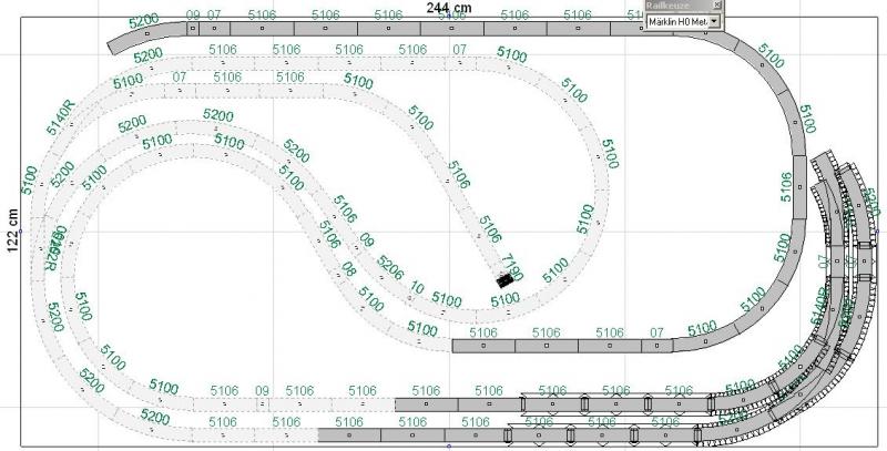

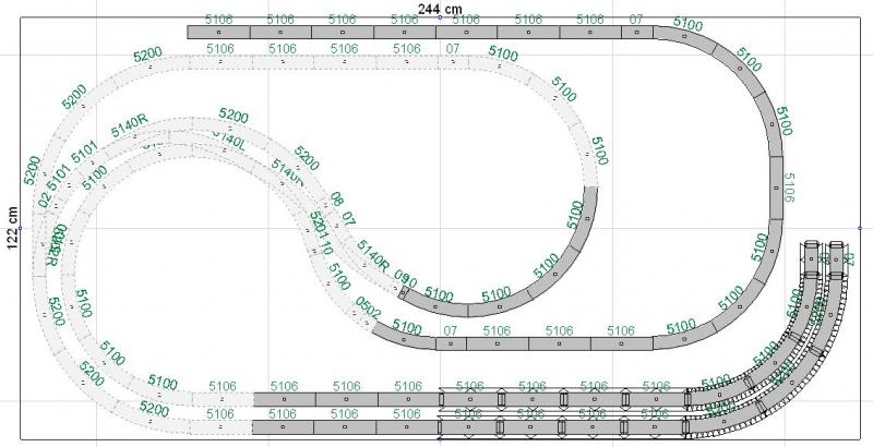

Naar aanleing van wat tips heb ik het baanplan iets aangepast.
Ik heb de "ondergronds wissels verplaatst naar de brug aan de rechterkant, zodat je kan zien wat er gebeurd.
Nu heb ik echter de vraag of dit mogelijk is, om de meegebogen wissels op een brug te gebruiken.
en onder een hellingshoek van ongeveer 4,5 %.
Graag jullie mening hierover, want ik heb hier nog geen ervaring mee.
Alvast bedankt
MVG Martin
