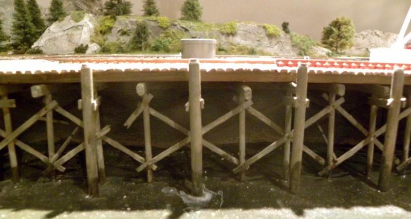

Gisteren werd me de mogelijkheid geboden om een bouwdag van Mitropa mee te maken. Erg gezellig natuurlijk en ook een mooie gelegenheid om een proefstukje voor de pier in elkaar te flansen. Aangezien ik nog nooit zo'n Amerikaanse houten pier in elkaar had gezet, leek het me handig om het eerst eens in het klein te proberen ...
Zoals gezegd had ik al wat voorwerk gedaan ... zo waren de palen eerst meet de tanden van een zaagje bekrast om ze wat meer structuur te geven. Vervolgens kregen ze samen met de balken en met de hand gesneden planken ::) de bekenden "A&I en lichtgrijze acrylverf" behandeling.
Ik heb het grootste deel van het piertje tijdens de bouwdag zelf gebouwd ... maar was vergeten om een camera mee te nemen. Voor de volledigheid heb ik thuis nog een paar plaatjes geschoten ...  ;D

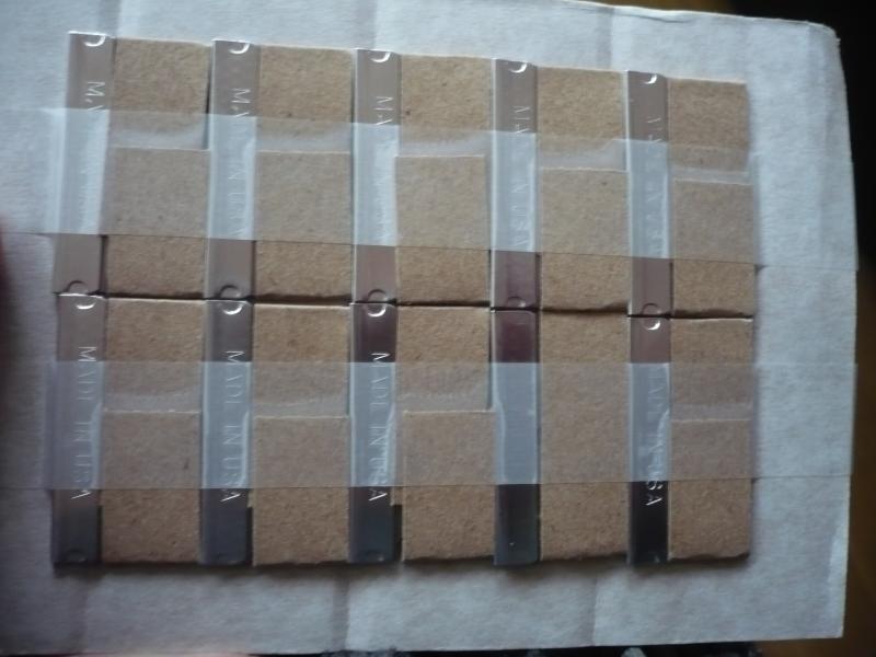

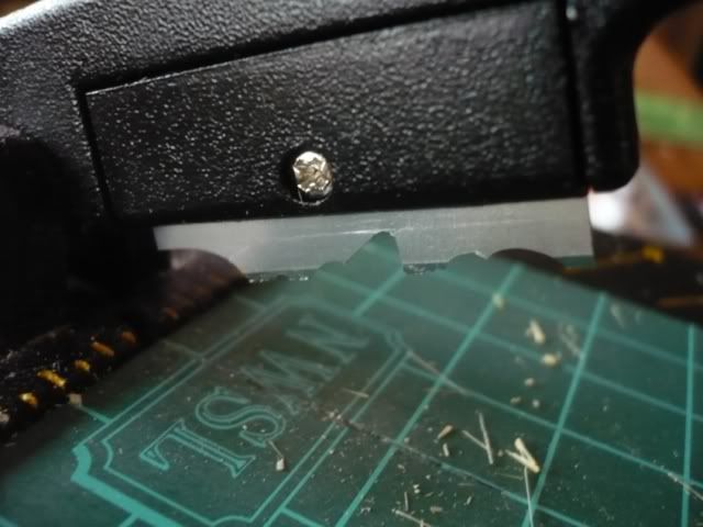

Als eerste heb ik de palen op maat gesneden met "The Chopper" ... erg handig, aangezien je maar één keer de juiste maat hoeft in te stellen en daarna alle palen op de juiste lengte hebt.
Daarna heb ik met behulp van m'n boortol een mal van een dun (3 mm) plaatje MDF gemaakt. De pier wordt op z'n kop in het mal gebouwd, zodat de buitenste palen boven het dek van pier uit zullen steken. Die vissers moeten hun boot toch ergens aan afmeren ...  (y)
Eerst worden de palen in de mal gestoken en daarna wordt de eerste laag balken langs de verticale lijnen aangebracht. Bij iedere rij palen komt aan beide kanten een balk te liggen. De tweede laag balken kom loodrecht op de eerste te liggen, dus langs de horizontale lijnen. Ook hier aan ieder kant een balk.
Nadat de houtlijm goed gedroogd was ... al doende leert men (y) ... heb ik de constructie voorzichtig uit de mal verwijderd en rechtop gezet. Hierna heb ik rustig één voor één de planken op maat gesneden en bevestigd. Ook weer priegelwerk waar je geduld voor moet hebben ...
Ik laat de pier even voor wat het is, aangezien ik er hard over na moet denken of dit wel de methode is om de grote pier op het diorama te bouwen. Ik vind het erg mooi en authentiek worden zo, maar het is ook wel weer tijdrovend ... er zouden bijvoorbeeld zelfs nog meer balken op de eerste laag moeten, aangezien planken nu wel erg eenvoudig zouden kunnen doorbuigen door een paar kratten ingeblikte zalm ...  ;D
Volgende keer dus gewoon weer verder met het pand van Moose Air Lines ... het wordt tijd om die maar eens af te ronden.

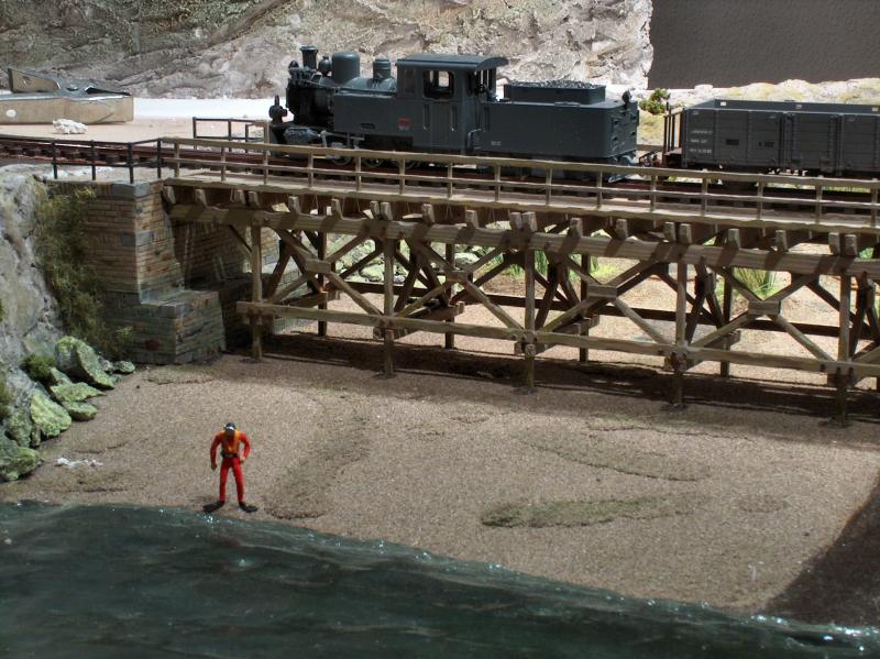

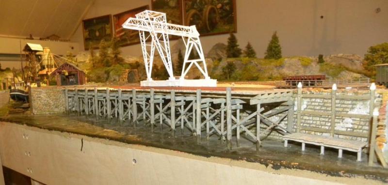

Als we toch met hout bezig zijn hier nog wat plaatjes.
De baan is nog onder construction maar het wordt wel wat.
Hugo

De Chopper heb ik op een beurs gekocht bij Piet Peetom (GM&S). Ik weet ook dat de Wapstad in Rijswijk en H&H in Gouda ze verkoopt.
  • Berichten: 18547
  • Modelrailroading is fun!
    • Team USA Metusa Junction
Re:EU11 Diorama: Spoors (Jeroen), "The Flying Moose"
« Reactie #102 Gepost op: 01 February 2011, 13:52:46 »
 Ter aanvulling; de "chopper" is van North West Short Line.
Zij hebben naast wielen, motoren en overbrengingen ook deze gereedschappen. Een heerlijk ding als je dun hout of styreen wilt snijden. Zoals Jeroen al aangaf te koop op verschillende adressen in Nederland. Ook kun je hem bij Walthers bestellen: http://www.walthers.com/exec/productinfo/53-694

Een 10-tal reservemesjes voor de chopper. Klasse (y)
