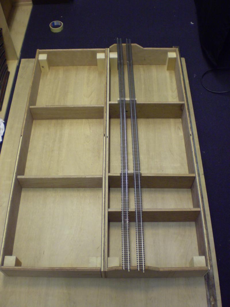

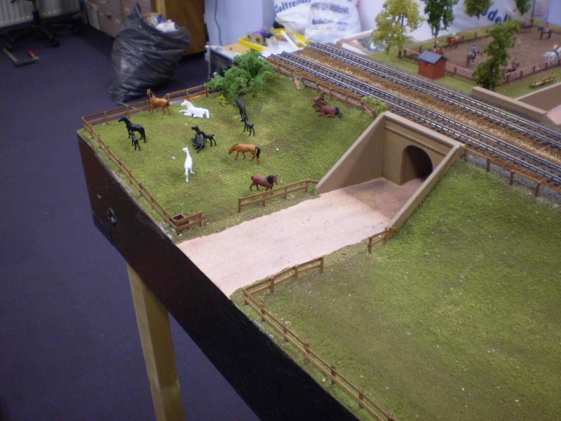

De manege module is de eerste van de serie van 3 modules die aan elkaar komen te staan en een (technische) eenheid gaan vormen. Om jullie op dit moment niet te vermoeien met hele lappen tekst beperk is het op dit moment tot alleen de "Manege module". Verderop in het draadje kom ik hier nog op terug. In verband met de handzaamheid en transport bestaat de Manege module feitelijk uit 2 modules van 120 x 40cm welke achter elkaar geplaatst zijn.
Op de voorste module zit het dijklichaam met de sporen met daarvoor een strook van 20cm waarop de weilanden gaan komen. Op de achterste module wordt het manege terrein gesitueerd. De overgang tussen de 2 modules ligt precies achter de dijk waardoor deze nauwelijks zichtbaar is. De achterste module is vrij eenvoudig van ontwerp. Het is in feite slechts een doos met wat tussenscotten erin. Wat extra latjes langs de randen voorkomt dat "de deksel" wat door kan buigen
Onder het spoor door komt een oud stenen viaduct van Artitec zodat de weilanden aan de voorzijde toegankelijk zijn voor de paarden. De eerste tekenen hiervan zijn al zichtbaar.

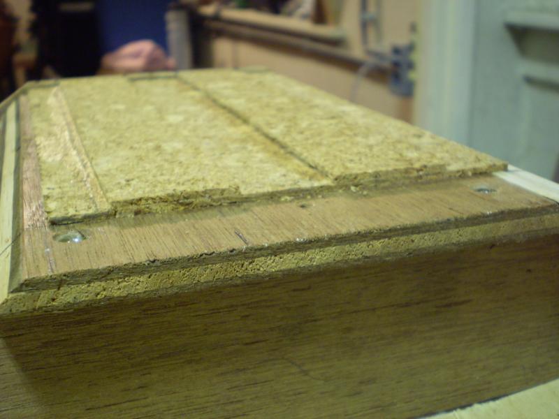

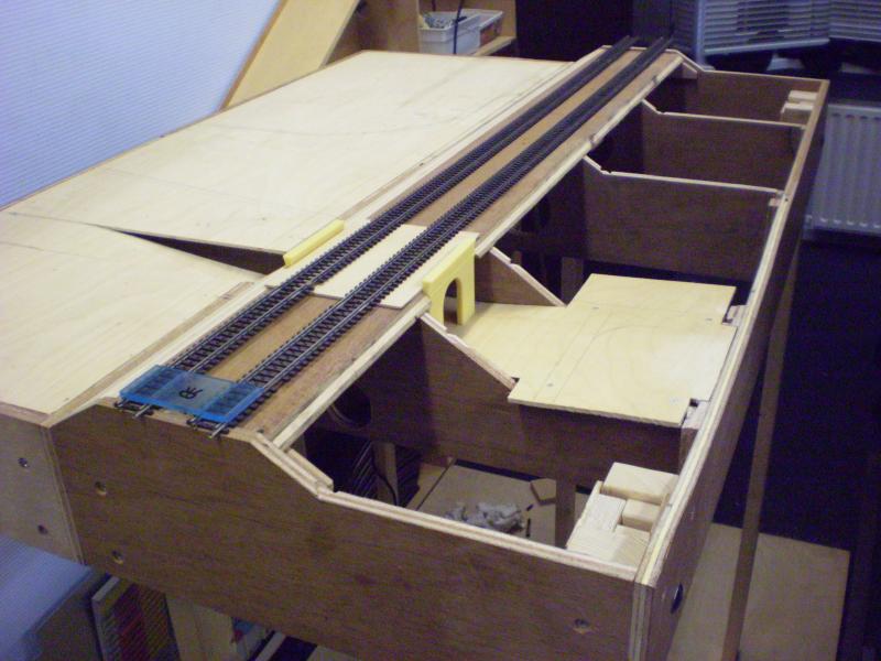

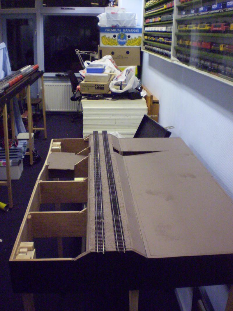

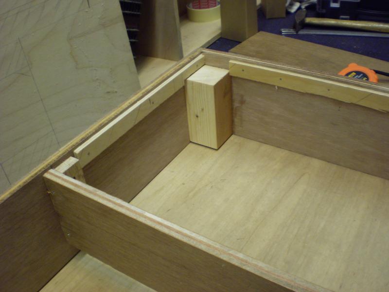

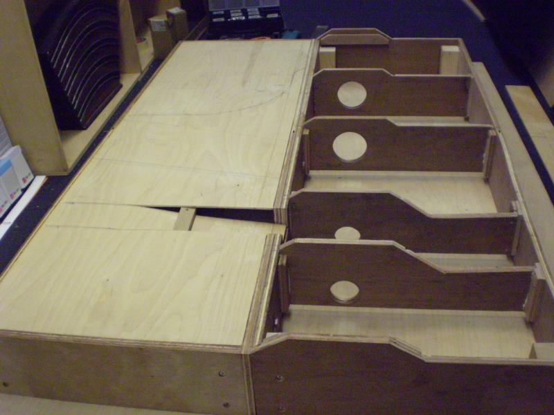

Het railsonderbouw is uitgevoerd met 9mm multiplex.
Ter hoogte van het viaduct is deze strook onderbroken en wordt straks overbrugd met een strookje van 2mm. Hierdoor hoeft de weg minder uitgediept te worden.
Op onderstaande foto is de onderbouw zo'n beetje klaar. Het gedeelte aan de voorzijde wat nog open ligt worden weilanden. Dit gaat afgedicht worden met metaalgaas en papier-maché.
Daarover de volgende keer meer.
Nog een laatste fotootje voor de eerste indruk.
Daar is de tractor al te zien waar de volgende keer meer over uit de doeken gedaan wordt.
Wellicht herkennen sommige van jullie hier al een stukje van want dat is al in een ander draadje aan de orde geweest.
Natuurlijk staat haar treintje al op het spoor te pronken.

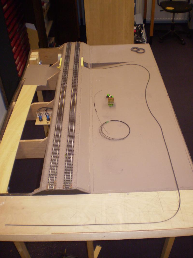

Hier deel 2 van de bouw.
In het eerste deel is de ruwbouw van de module aan de orde geweest.
Nu gaan we de rails leggen.
Allereerst wordt er kurk op het baanlichaam aangebracht.
Eén laag over de gehele breedte en een extra strook alleen onder het spoor.
Op deze wijze zit er wat meer verhoging in en is een mooier grindbed te realiseren.
Uiteindelijk krijgt alles een basis kleurtje zodat bij beschadigingen ed een "natuurlijke" ondergrond zichtbaar wordt ipv wit.
Op mijn huidige station/keerlus modules heb ik ca 10 jaar al een Faller Car System baan liggen.
Ook hier wordt een FCS aangebracht.
Het trekkertje met hooiwagen zoals deze op de laatste foto van deel 1 al zichtbaar was komt hierop rond te rijden. De eerste tekenen van het tracé zijn al zichtbaar.
Het is echter niet het "Standaard" FCS maar een aangepaste versie.
In plaats van de standaard rijdraad komt hieronder een magneetband te liggen.
Hierdoor wordt een sterk geconcentreerd magnetisch veld opgewekt waardoor de bedrijfszekerheid nagenoegd 100% wordt. Het magnetisch veld is dusdanig sterk dat de sleper van het FCS verbogen dient te worden om boven het wegdek gaan zweven ipv er over slepen. Afgezien van de bedrijfszekerheid en aanzienlijk langere rijtijd omdat de wrijving veel lager is gaat er ook een nieuw scala aan mogelijkheden open. Een biljartlaken als ondergrond is niet meer nodig en ruw terrein is ineens geen belemmering meer zoals verderop aangetoond wordt.
Op onderstaand plaatje is een gefixeerde module overgang te zien waarbij duidelijk de rijdraad met magneetband zichtbaar is.
Van dit systeem is
dit draadje
al elders op het forum aanwezig en worden de ins & outs van het systeem besproken.

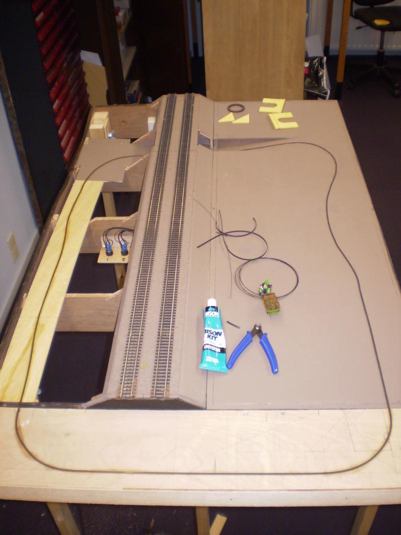

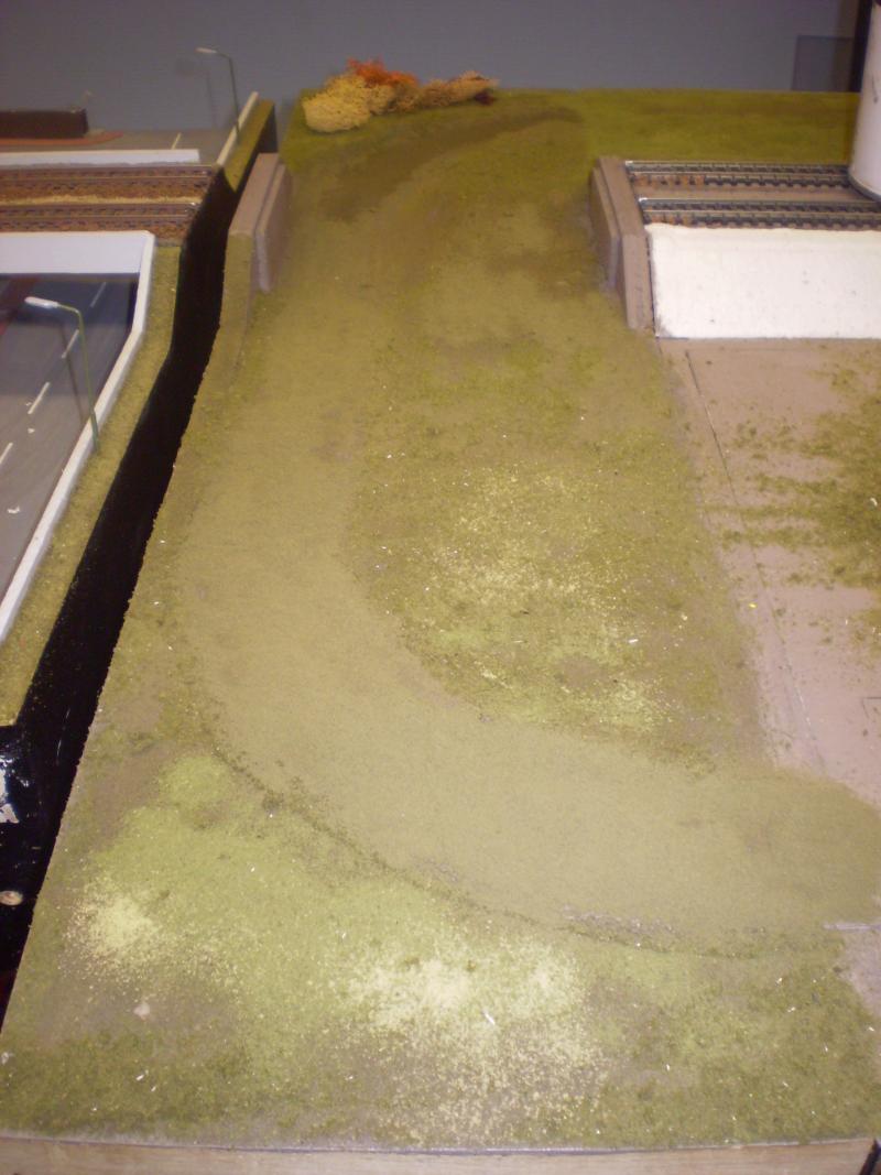

Op onderstaande foto is het gehele tracé ondertussen aangelegd.
De linkerzijde gaat weiland worden. De basis waarop het FCS komt te rijden bestaat uit hout maar wordt voor de rest straks afgewerkt met gaas en papier-maché.
Aan de voorzijde is een tijdelijk strook aangelegd om rond te kunnen rijden.
Er moet immers uitgebreid getest gaan worden.
In de toekomst is daar de "Aftakmodule" (module 2 van de serie) gesitueerd met een spoorweg overgang.

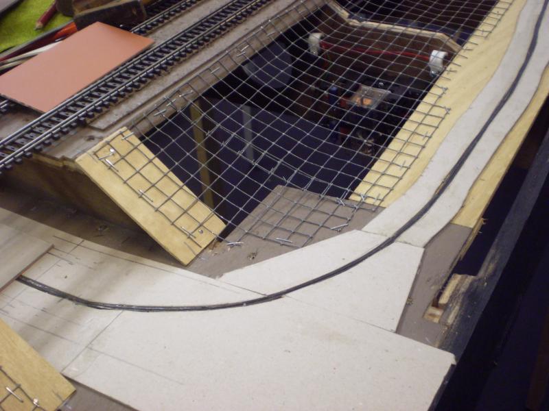

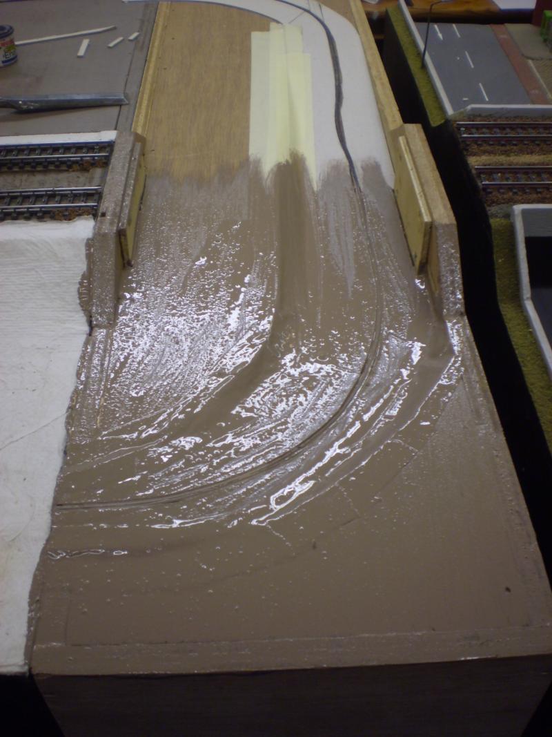

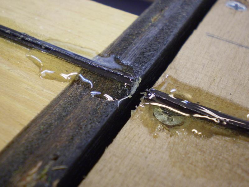

Het magneetband met FSC rijdraad is op de plaat gelijmd. Het geheel wordt aan weerszijde opgevuld met karton. Dan gaat daar in zijn geheel wegdekfolie overheen en is alles weggewerkt.

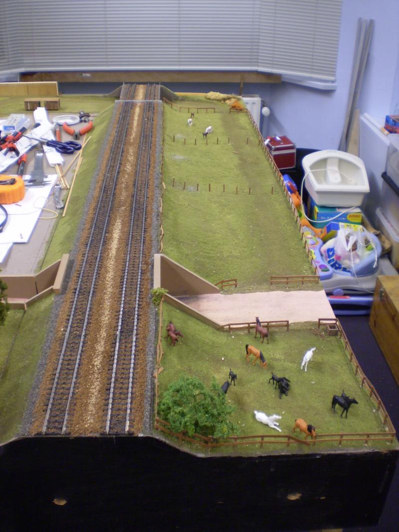

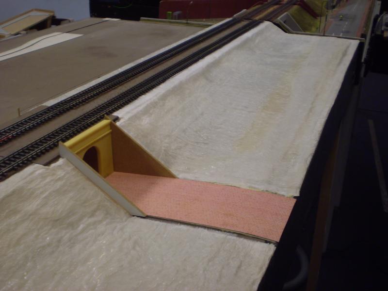

Het weiland wordt dichtgezet met gaas.
Om vervolgens met keukenrol en stijfsel dichtgezet te worden.
Ook de rijdraad door het weiland is hiermee in ene keer meegenomen en weggewerkt.
Je ziet dat het wegdekfolie ondertussen ook al aangelegd is.

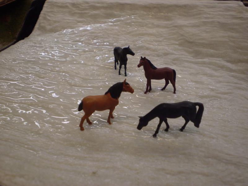

De paarden kunnen hun nieuwe verblijf alvast gaan inspecteren
Het tijdelijke plankje aan de kopse kant om de tractor rond te kunnen laten rijden is vervangen voor een semi definitief modulebakje. Deze doet dienst totdat de nieuwe modules die daaraan komen gebouwd gaan worden.
Eerst helemaal bestrooien.

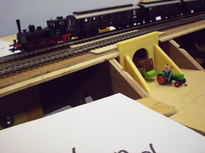

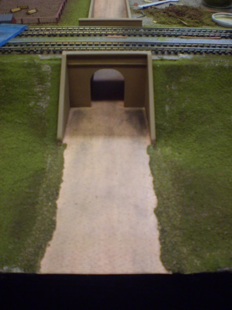

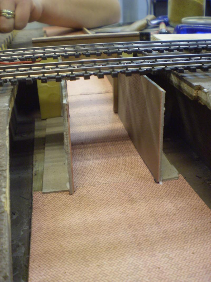

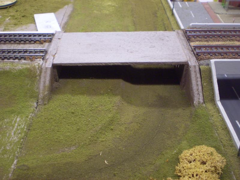

Om vervolgens het viaduct aan te leggen waarover de rails komt te liggen.
Wel zo gemakkelijk.
Het andere viaduct op de manege module zelf wordt nu ook verder opgebouwd.
Te beginnen met de tunnelmuren.
Met dit als voorlopig resultaat.
Eea zal nog wel verdere afwerking moeten krijgen in de vorm van vervuiling maar voorlopig kan het er zo mee door.

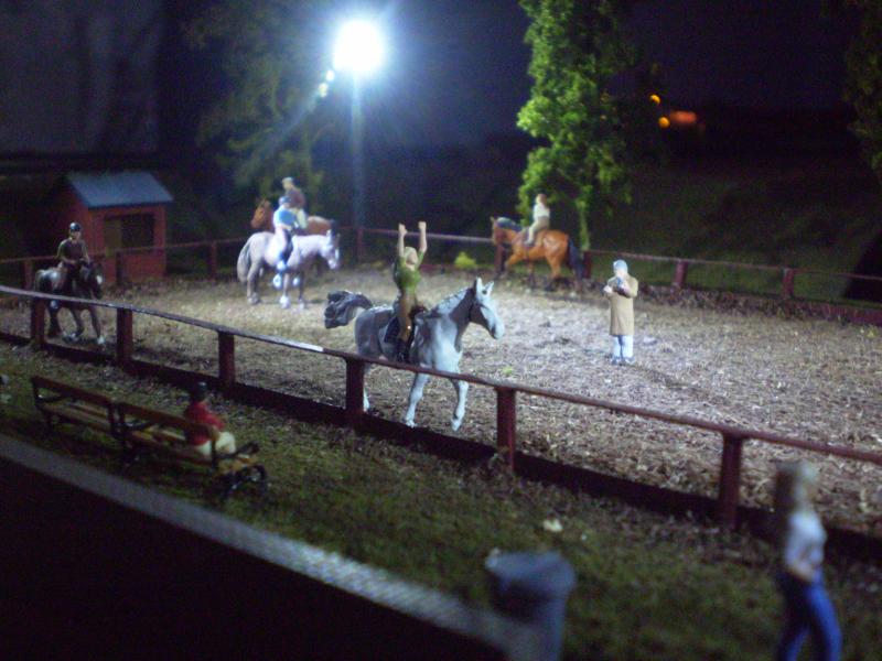

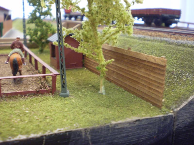

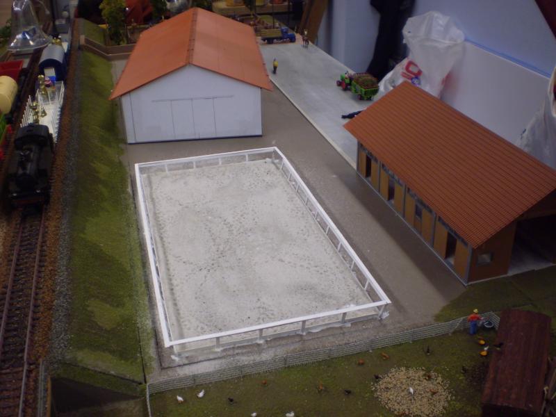

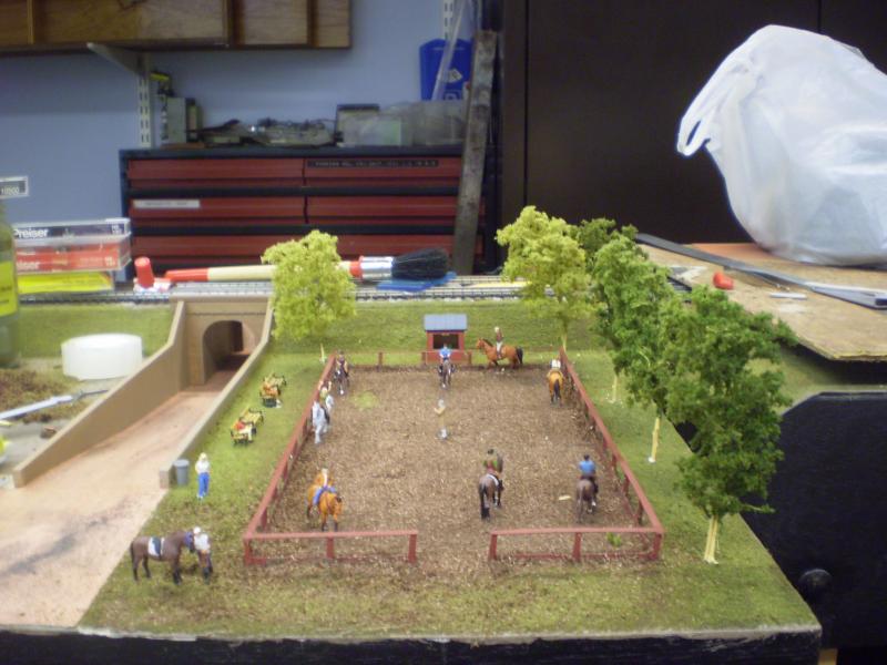

De bouw van de eerste buitenbak is inmiddels ook van start gegaan.
Even een sprongetje met dit als resultaat.

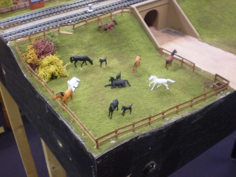

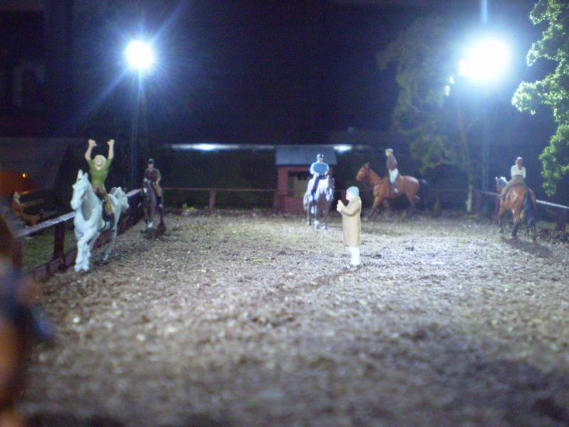

Het was even wachten op de neuheiten van Viessmann maar die nieuwe Led schijnwerpers geven toch een heel bijzonder effect in het donker.
Nog een paar sfeervolle plaatjes

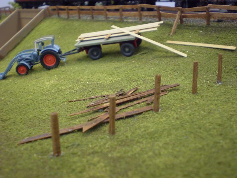

Nadat alles "begrast" is wordt het tijd om de weilanden te gaan inrichten.

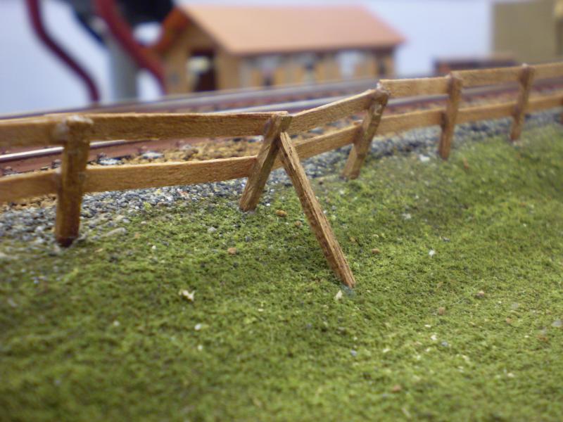

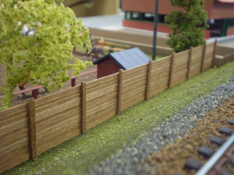

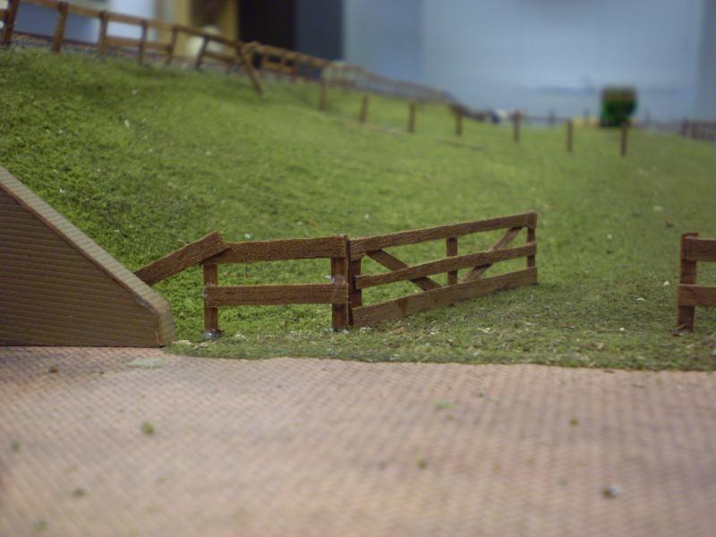

Helaas is de kwaliteit van het hekwerk maar matig en hebben de eerste planken alweer losgelaten
Zo te zien is eea alweer aan vervanging toe. Zal de boer wel eens inlichten
De hekwerken zijn overigens allemaal van strookjes fineer gemaakt.
Voor een duppie heb je al een strookje van een meter.

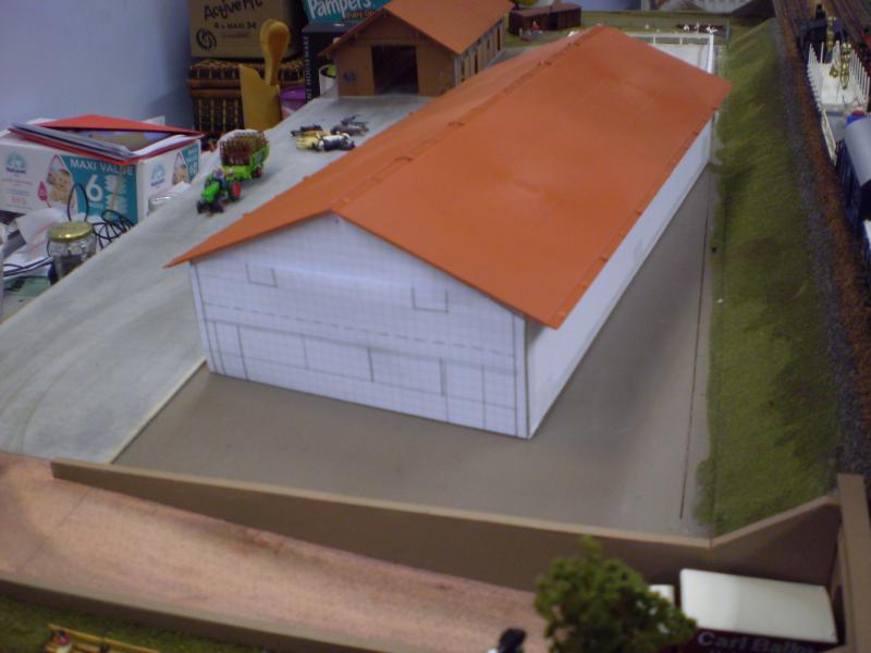

Dan gaan we de draad oppikken met de bouw van het manege gebouw wat op dit moment in aanbouw is.

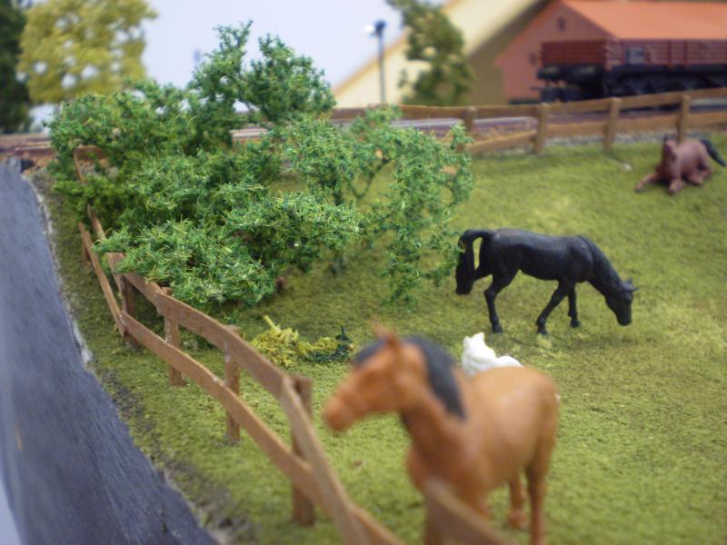

Leuk, dit soort details.
Ik zou alleen die bosjes van vrolijk gekleurd ijslandsmos vervangen door iets realistischer spul.

Hoi Marc,
Daar heb je helemaal gelijk in, dat had ik toen ook al opgemerkt en dat is op een later tijdstip dan ook al gebeurd.
Op de volgende foto serie zal je zien dat daar een paar mooie struiken voor in de plaats gekomen zijn.

We waren gebleven bij de inrichting van de weilanden.
Ondertussen wordt het grote weiland ook voorzien van de nodige hekwerken en in 3 delen verdeeld.
Ook hier worden complete hekwerken in een enkele avond door mijn vrouw uit de grond gestampt.
Alles bij elkaar voor pakweg 3 tot 5 euro.
En zoals Marc terecht al opmerkte was dat ijslandmos geen gezicht en vervangen voor wat mooiere exemplaren.
De toegang tot de weilanden worden afgesloten met metalen hekken welke ik zelf van 0,5mm en 1mm messingdraad in elkaar gesoldeerd heb.
Om niet alles een eenheidsworst van te maken staat hier nog een oud houten exemplaar.
Omdat hier de tractor het weiland in rijdt staat dit hek open.
Omdat de tractor door alle weilanden rijdt en de hekken daarvoor open moeten blijven staan (alles beweegbaar maken zag ik echt niet zitten
heb ik schrikdraad geplaatst om te voorkomen dat de veulens aan de haal gaan.
Sommige stukken hekwerken die er al enige tijd staan beginnen al in een slechtere staat te geraken en zijn noodreparaties noodzakelijk.
Andere delen is de boer al onder handen aan het nemen.

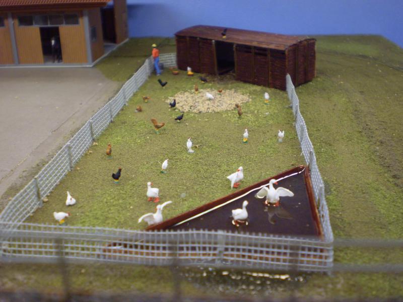

Aan de andere zijde van het spoor hebben ze ook niet stil gezeten.
Tussen de buitenbak en het spoor is een mooie schutting verrezen.
Ook de andere zijde is een fraai gezicht.

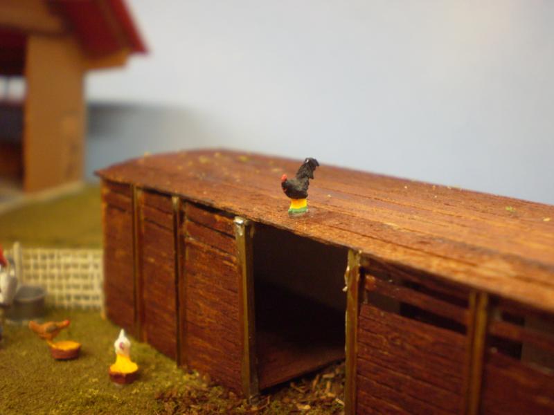

Op dat kleine "semi-permanente" moduletje is een kippenfarm ondergebracht waar de kippen, eenden en ganzen lekker kunnen rondscharrelen.
Een zelfbouw spoorwagen zonder onderstel die ook eens in een doos met zooi zat dit ik van Huibert gekregen heb kan met wat enige aanpassingen uitstekend dienst doen als kippenhok.
Nog een leuk doorkijkje
Komen we nu aan bij het laatste deel en de huidige stand van zaken van de module zelf.
Ter hoogte van de stal is een 2e buitenbak gebouwd met een ander soort bodem erin (zo heet dat in paarde termen
). Afgezien van enkele kleine puntjes is dit zoals de module er nu bijstaat.
Op de achtergrond zie je een kartonnen voorbeeld van het manege gebouw staan.
Het manege gebouw (binnenbak met kantine) zal geheel uit kunststof bouwplaten opgetrokken worden.
Dit is een kartonnen exemplaar die als voorbeeld dienst doet waarop ik eea kan aftekenen en kan zien hoe eea "smoelt".
Hij heeft zijn waarde al dubbel en dwars bewezen want het eerste exemplaar wat ik gemaakt had viel qua hoogte veel te groot uit waardoor hij nogal lomp overkwam. Na wat aanpassingen die in karton nu eenmaal makkelijker gaat
heeft deze betere verhoudingen.
Hierop kan ik de belangrijkste zaken visualiseren alvorens ik eea definitief uit de kunststofplaten gaat uitsnijden.
De bouw van het gebouw is op dit moment in volle gang en zal de komende periode hier in dit draadje verder bijgehouden worden.

Ronald (en echtgenote), ik vind dat jullie een hele leuke module gemaakt hebben.
Wanneer is deze in bedrijf te zien? Zijn jullie toevallig deelnemer aan Eurospoor 2011?

Zeker leuk. 'k Zie zelfs de hoefslag en dressuur-lijnen.
Hoe komen de paarden in de tweede buitenbak?
Ik mis nog de letters ...
Wicher.
(vader van twee paardengekke dochters)
