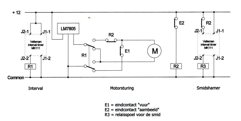

Het smidje draaid en klopt en lustig op los, dus de duurproef van 3 dagen is gedaan ::)
Ik had jullie het electrische schema nog belooft.
De interval is zo geregeld dat de smid 5 sec. op het aambeeld slaat, dan terug draaid naar het smidsvuur.
vervolgens 60 sec. wacht en weer opnieuw zijn kunstje zal vertonen.
De rotatie wordt begrenst door de twee eindcontacten.
Als het eindcontact bij het aambeeld verbreekt zal de tweede interval R3 sturen (dit het spoeltje dat de arm op en neer stuurt).

Hoi Hans,
Relais worden normaal met de letter 'K' aangeduid, de letter 'R' is al voor de weerstand in gebruik.
In dit schemaatje zou het dan eigenlijk K1, K2 en K3 'moeten' zijn, dit om verwarring te voorkomen. :P
Ben erg benieuwd hoe deze scene er uit gaat ziet als we het diorama in het echt kunnen bekijken.
Romar

Dag Romar,
In 'mijn' tijd was een weerstand r ... en een relais R ....
Maar de tijden veranderen, het belangrijkste is dat er een codering gegeven wordt.

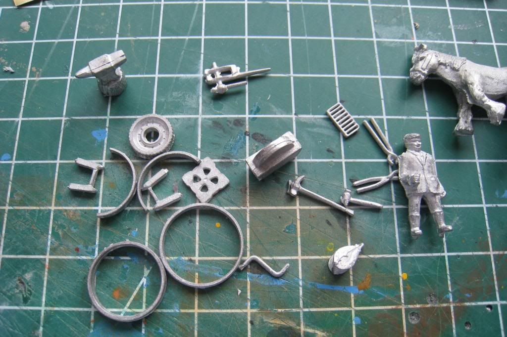

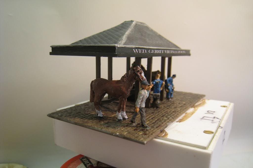

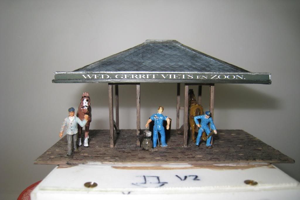

Vandaag een pakje van Piet Peetoom met daarin een witmetalen setje voor onze smid.
Een aantal zaken al zelf gemaakt, maar H0 tangen etc. gewoon aanschaffen ;D
Dit is (voor wat betreft de smid) het dan.
En het totaalbeeld, dus inclusief de aanvulling van Piet is te zien op Eurospoor 2011
Hans

heel erg mooi die hoefsmit (y)

Hallo Hans,
Even een offtopic vraagje: met welk programma heb je dit schema getekend? IK ben nog op zoek naar een goed schema-teken-programma.

Dag Benno,
Het is getekend met Quickcad, echter dit geen schema teken programma.
De componenten zijn door mij samengesteld (geen bibliotheek) en met een beetje knippen en plakken is dit schema gemaakt.
Dus veel werk en het is GEEN aanrader. ::)

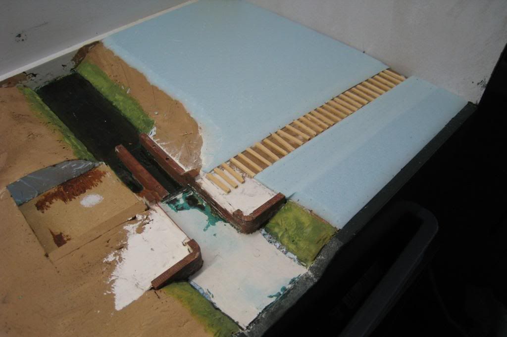

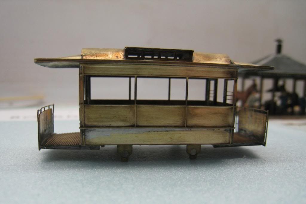

Ben vandaag begonnen met het meterspoor en kleine aanpassingen aan de paardentram.
De tramweg wordt onderdeel van het karrepad dus eerst de houten bielzen maar snijden en plakken.

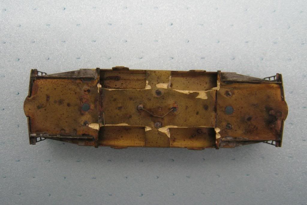

Ook de tram moest worden aangepast, want de openingen waren te klein voor het meterspoor.
Dus een dremel met een slijpschijfje en slijpen maar.
Voor dat jullie met commentaar komen, de vijl gaat er nog langs en met plamuur worden de slijpsporen verdoezeld.
Ik weet van foto's dat er in de zijramen glas zat, maar hoe zit dat voor de kopse kanten?
Er zitten horizontale spijlen in deze openingen.
Wie het weet mag het zeggen ::)
