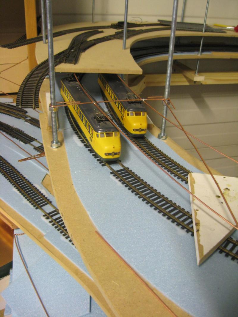

De opmerking over M de Deugd was een goed bedoeld voorstel, want ik mis hem hier op BNLS. Helaas was het verkeerd opgevat. Maar dat is nu per PB geregeld (hoop ik)
@Johan,
Bedankt voor de waarschuwing. Ik denk dat het mee zal vallen omdat het koperdraad eigenlijk niet beweegt omdat het tegen het mdf aangeduwd wordt. Daarnaast heb ik het tin goed laten vloeien, dus ik verwacht geen problemen. Maar nu ik gewaarschuwd ben ga ik er extra op letten!

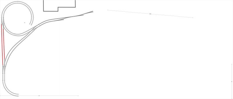

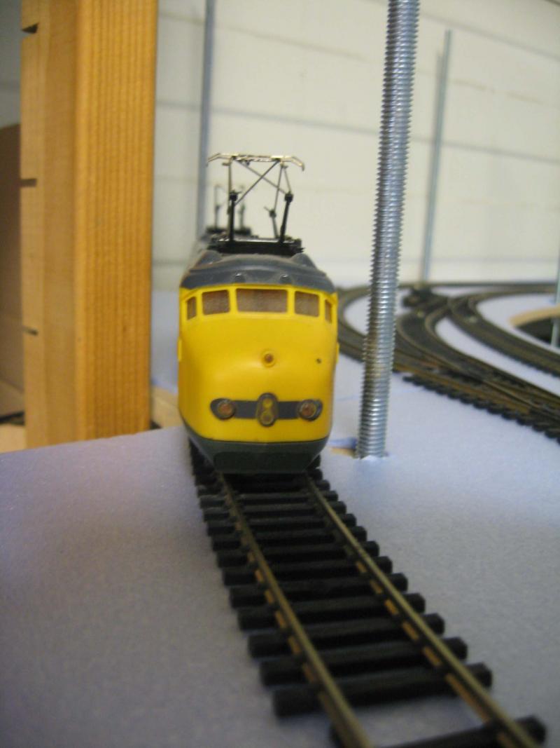

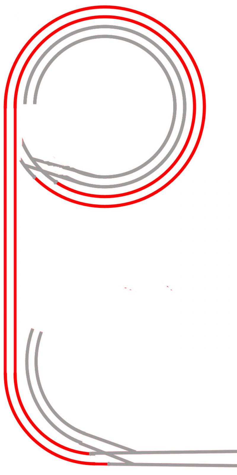

Ik had eigenlijk pas een update beloofd als ik boven zou zijn. Maar ik moet nog een wending maken in de spiraal, maar er is hier toch al een kritiek punt gekomen.
In het baanontwerp van een jaar geleden had ik het nog niet verder uitgewerkt, maar er zat een keerlusprobleem in:
Of eigenlijk een keerdriehoek om precies te zijn. Nu is dat opzich geen probleem, de Xtreme-keerlusschakeling heeft de keerlus in het schaduwstation ook prima opgelost, dus dat kan hier ook. Alleen de lengte van het baanvak is het probleem:
Door de de splitsing al in de keerlus te maken en de wissel linksonder verderop te leggen wordt de situatie al een stuk beter:
Zo wordt de maximale treinlengte zo'n 4 a 5 meter. Dat is wel voldoende lijkt me
Dus aan het puzzelen geslagen:
De hondekop heeft het hier wel wat krapjes...
Maar het past wel:
Ik gebruik de hondekop voor het testwerk omdat deze eigenlijk te breed is. Maar voor de zekerheid ga ik het stuk hout links (van de stelling) met een hoekijzertje aan de achterkant verstevigen, en dan aan de kant van de rails een stukje eruit halen. Dan heeft het spoor zeker genoeg ruimte
Maar nu eerst verder rails leggen en veel testrijden met die scherpe bochten en kruising op een helling..

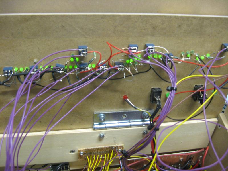

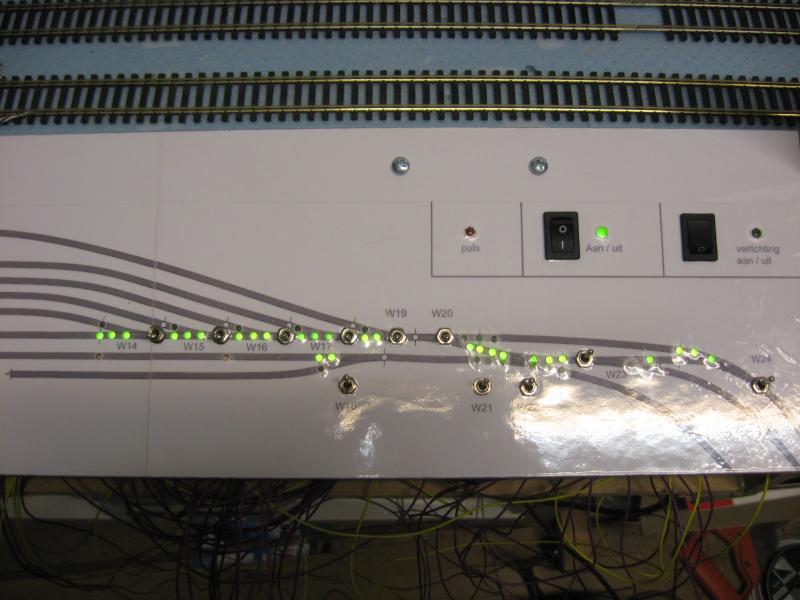

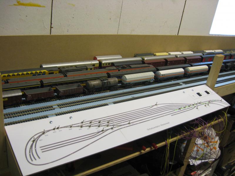

Heb zeker niet stil gezeten de afgelopen tijd, maar aan draadjes solderen is niet zoveel te zien

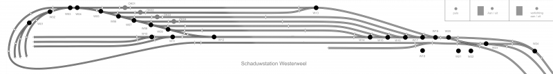

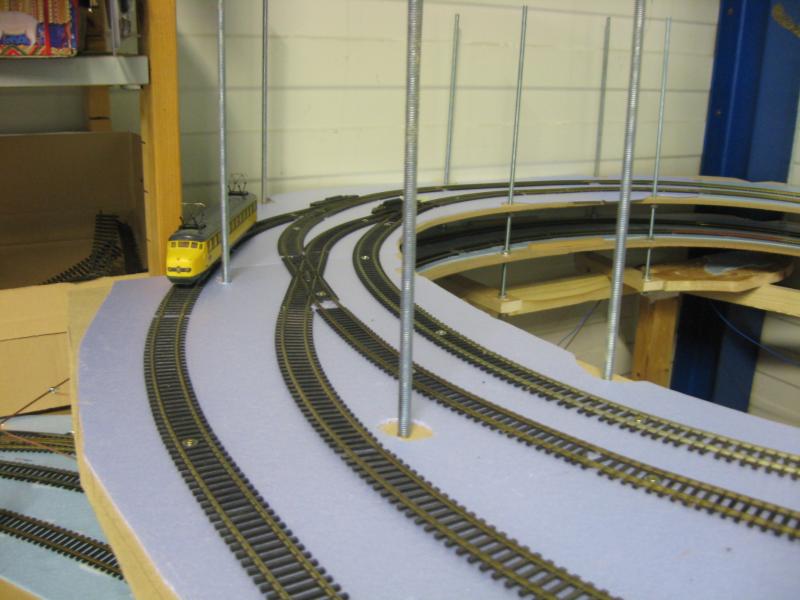

De klimspiraal heeft nagenoeg zijn hoogste punt bereikt. Vanaf nu komen de sporen boven het schaduwstation te liggen. Het leek mij daarom wel slim om eerst de wissels en keerlusmodules eerst aan te sluiten. Ze zijn later ook nog wel bereikbaar, maar nu is het toch nog net iets makkelijker.
Daarom nu met gepaste trots, het rechter gedeelte van mijn schaduwstation-bedieningspaneel:
Nog niet alle wissels zijn aangesloten, ik wacht nog op wat stekkers van Conrad. Ik hoop dat ze morgen binnenkomen, dan kan ik ze misschien dit weekend aansluiten.
Totdat alles getest is, is het nog wel een warboel van draden:
En hier nog een keer het gehele bedieningspaneel:
En als afsluiting nog de huidige stand van zaken van de klimspiraal:

Dat bedieningspaneel is echt heel gaaf! Hoe heb je die sporen er zo mooi op gekregen?
Gr,
Mathyn
www.MCKmodelbouw.nl
Nu ook op
instagram
Automatic-rock
Berichten: 1067
Impressionistisch Modelbouwer
Re:Westerweel (HO, Brabant, 1985-1995)
Reactie #43 Gepost op:
14 April 2011, 20:52:07 »
Ha Mathyn,
Ik heb helaas verzuimd om foto's te maken tijdens het maken van het paneel. Maar ik heb in Anyrail het sporenplan getekend. Dat heb ik als plaatje geëxporteerd en in photoshop heb ik de tekst en dergelijke toegevoegd. Het resultaat was dit:
Daarna heb ik dit uitgeprint op fotopapier en met spuitlijm om een plaat mdf van 3mm dik gelijmd. Vervolgens heb ik de gaatjes voor de led uitgeboord en de daarna plastic folie over het geheel geplakt (van dat transparant folie om boeken in te kaften). Daarna nog de gaatjes voor de schakelaars geboord en alles gemonteerd. En daarna was het nog een hoop soldeerwerk

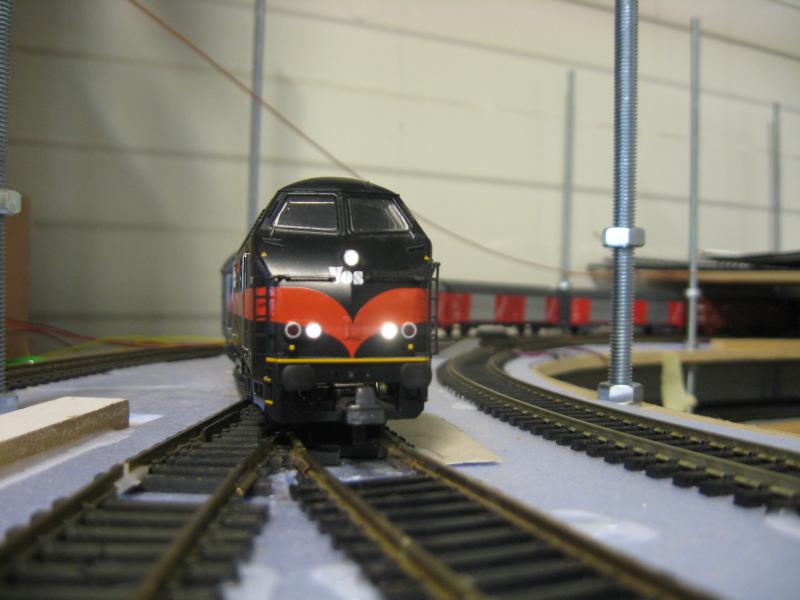

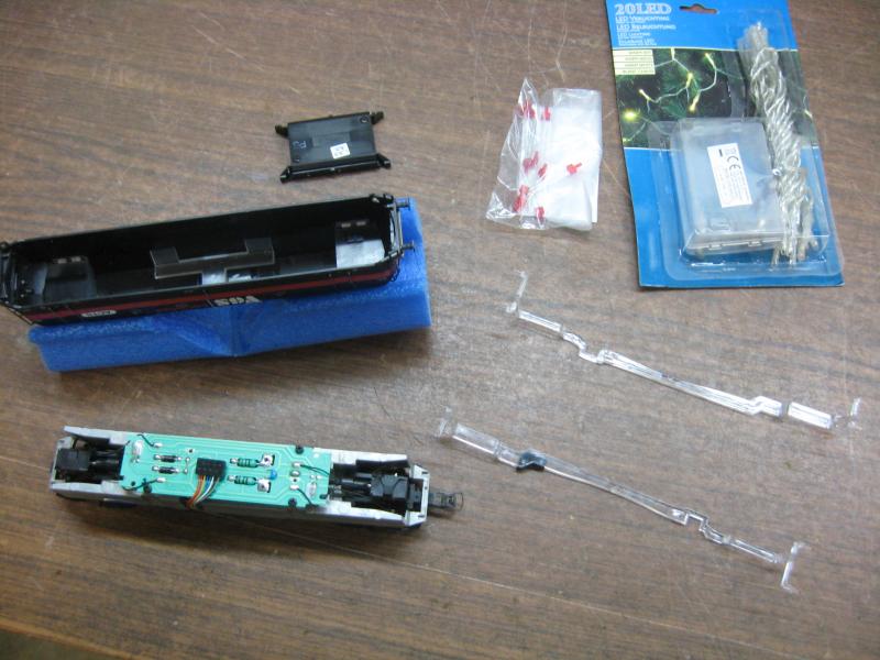

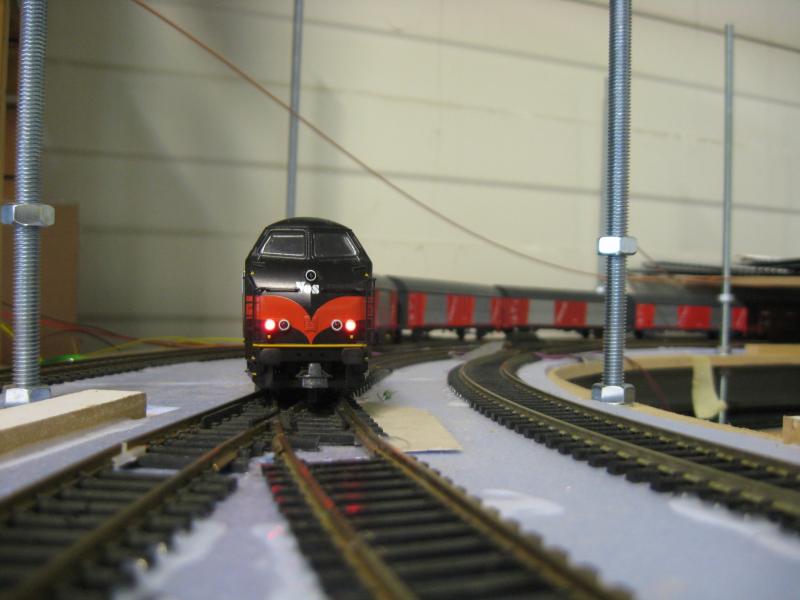

Ik kan weer een item van mijn verlanglijstje strepen:
Hij past natuurlijk niet in mijn tijdperk, maar als Ossenaar draag ik Vos een warm hart toe natuurlijk!
Via marktplaats heb ik deze kunnen kopen, inclusief decoder. Dus na ontvangst kon ik meteen gaan rijden. Alleen hij reed niet echt lekker, en de verlichting was belabberd...
Na wat googlewerk bleek de slechte verlichting standaard te zijn. Er zijn verlichtingssetjes voor, maar die zouden een te groot gat slaan in mijn hobbybudget voor volgende maand (
die van deze maand is al op, en die voor volgende maand is al grotendeels op door een onverwachte koop van een KLM koploper, weer een item van mijn verlanglijstje

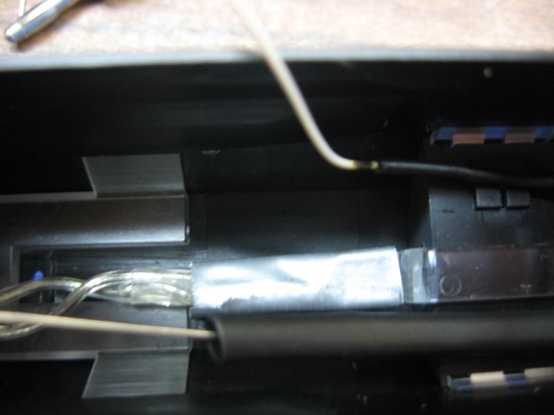

Dus ik heb eerst maar eens de loc open gemaakt. De wielen waren al schoon, maar de contactpunten naar de wielen bleken wat vuil te zijn. Nadat ik dat schoon gemaakt had nam hij weer stroom op van 4 assen inplaats van 1(!)
En dan de verlichting. Ik heb helaas geen foto van de verlichting zoals het orgineel was, maar op de site van
Groterdam
is dat nog goed te zien.

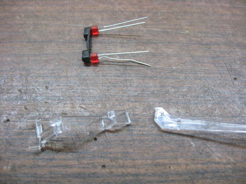

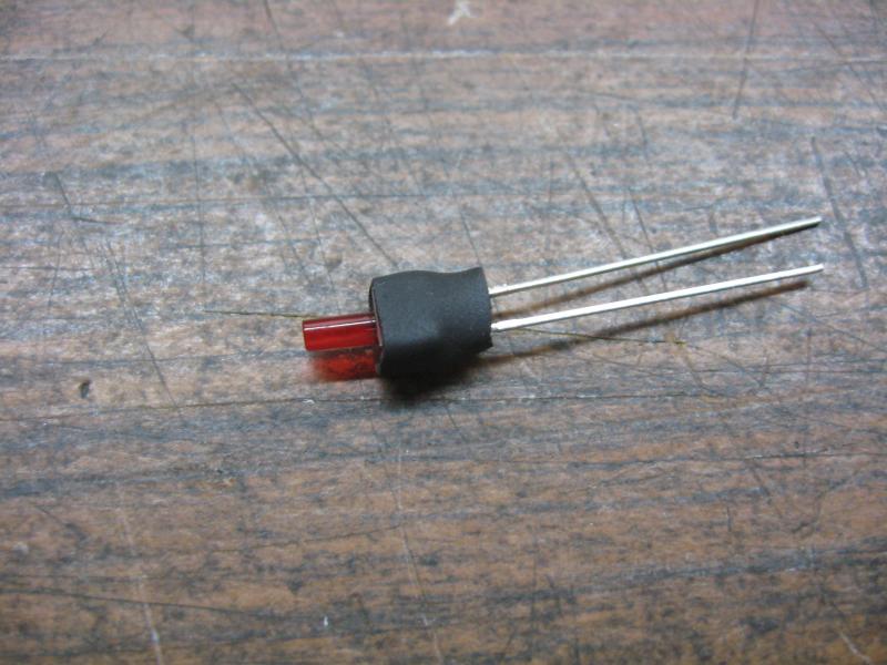

Gelukkig had ik nog rode 2mm ledjes liggen. En van Action had ik nog led-kerstverlichting
Door de gaatjes een heel klein beetje te verruimen zoals op Groterdam ook beschreven staat passen de rode ledjes er prima in:
De lichtgeleider voor de frontseinen heb ik doorgezaagd, omdat ik die weer hergebruik.
Helaas ontbreekt hier een foto, maar ik heb 1 warmwite ledje van de kerstverlichting met ductape aan de lichtgeleider gemonteerd.
Om doorschijnen te voorkomen heb ik om de rode ledjes nog wat krimpkous gedaan:
Na wat gepruts is dit het resultaat:
Het was nog mijn bedoeling om via een functietoets de sluitseinen uit te schakelen. Alleen dat kreeg ik nog niet werkend helaas. Maar ik moest weer naar huis, maar heb nog wel even de boel weer in elkaar gezet en wat proef
gereden
gespeeld:
Geen slecht resultaat al zeg ik het zelf. Hoop dat ik zondag wat tijd heb om te kijken waarom de sluitseinen niet schakelbaar zijn. In mijn 1307 heb ik het ook gemaakt tenslotte, en dat werkt perfect. Volgende keer weer verder
