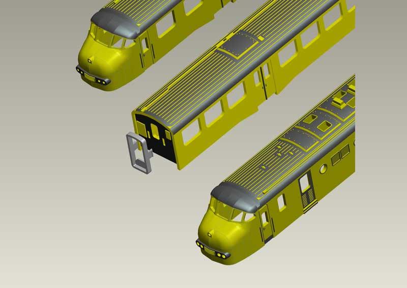

Hallo Allemaal,
@Hans, Het is de bedoeling dat dit model voor iedereen beschikbaar komt. Maar niet eerder dan dat ik tevreden ben.
@Kas, Natuurlijk mag je dit vragen. Het antwoord laat nog even op zich wachten want de firma die dit maakt wil eerst ook zeker zijn dat het een goed product voor een redelijke prijs kan leveren.
In Houten hoop ik het antwoord te mogen geven.
Groeten Frits

Hallo Allemaal,
Het zit in de familie. Mijn neef Paul is samen met mij de uitdaging aangegaan om de Plan U te tekenen.
Het is hem gelukt en zijn model is al verder als die van mij. Hij heeft de versie getekend met 1 uitlaat en zwenkdeuren, ik heb de versie met 2 uitlaten en schuifdeuren.
Ik moet eerdaags op spionage bezoek hoe hij het gedaan heef met de koppelingen  :D

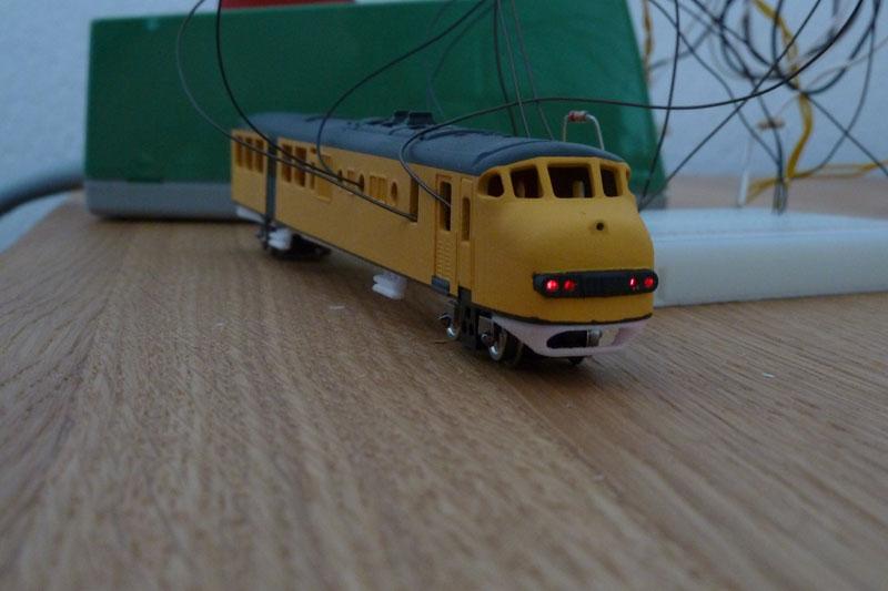

Hallo Allemaal,
Mijn neef Paul had nog nooit een trein in 3d getekend laat staan iets van een kleurtje voorzien.
Het is een kap die door VDM geprint is en waaraan verder niets gedaan is behalve vetvrij maken en van een grondlaag is voorzien.
Hij heeft 1 kap van mij maar eens onder handen genomen en zie hier het resultaat.

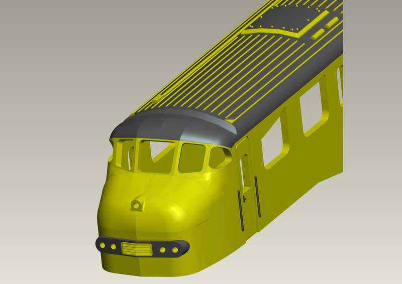

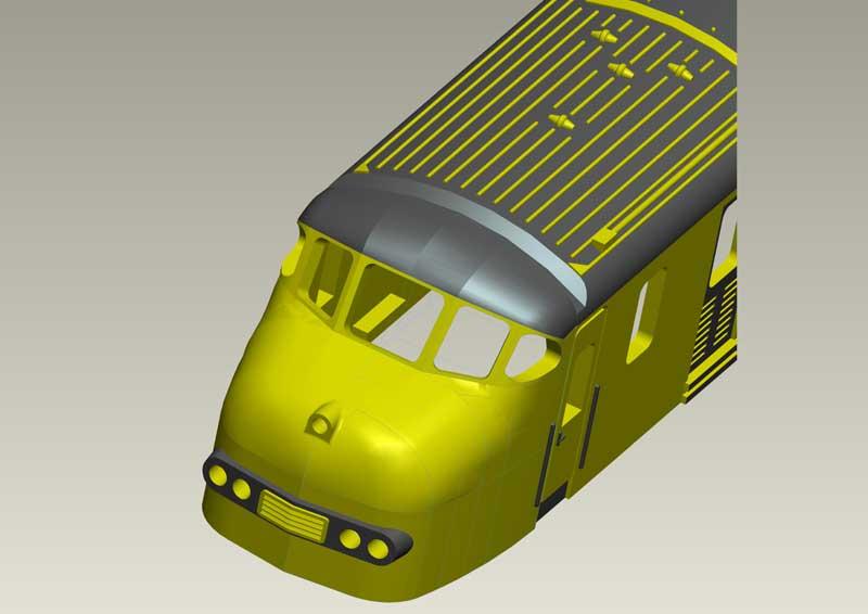

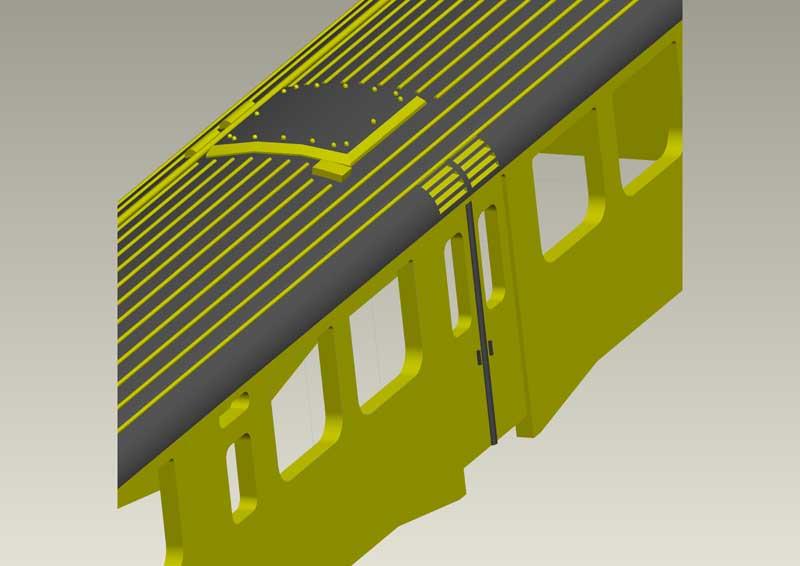

Hallo Allemaal,
Na meerdere test te hebben gedaan met het nieuwe materiaal, moest ik de tekeningen hier en daar aanpassen om de uitdaging nog groter te maken.
De files heb ik maar weer opgestuurd en het wachten is nu op het resultaat.
De wijzigingen die doorgevoerd zijn, gaan natuurlijk grotendeels over de details. Zo zijn er de ATB leidingen, de deurklinken en boutjes op de luiken. Roosters boven de deuren.
De overgang tussen de bakken worden een los onderdeel
Nu de bodems nog aanpassen :D
Groeten Frits
