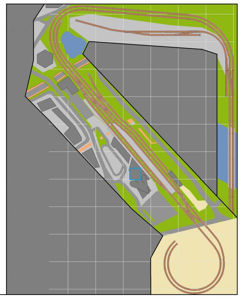

Goed,..... Ik heb wat getekend.
Het is geen modulebaan, maar een "vaste baan".
Wat vinden jullie ervan?
De bedoeling is dus om Station Assen (een beetje) na te bouwen.
bovenin wil ik een stukje industrie maken, maar weet nog niet wat.
Jos Radix

« Reactie #13 Gepost op: 28 November 2010, 13:36:58 »
ik vind het wel een leuk plan.
Ik zou allen de aansluiting van de grijze stuk ondergrond aansluiten op het station.
Kan je op het station de lok laten omlopen en de andere kant oprijden.
Verder ziet het al goed uit (y)

« Reactie #14 Gepost op: 28 November 2010, 13:50:22 »
Bedankt Wesley!
Ik begrijp aleen niet wat je bedoelt.. Wat moet ik waar aansluiten?
