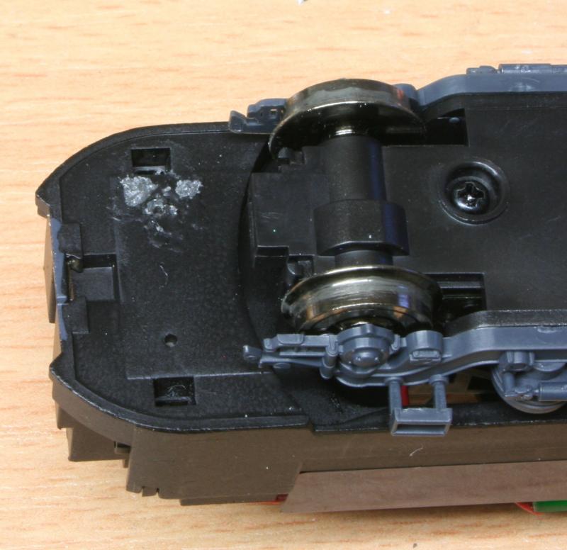

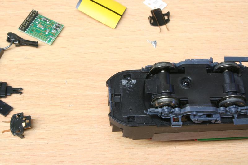

ik heb naar de tentoonstelling besloten mijn Koploper voorzien van nieuwe aandrijvingen omdat ze problemen opleveren op de helling. Nu heb ik de Motorbak eens uit elkaar gehaald om te kijken wat er mis is en wat ik moet ombouwen.
Tijdens deze actie is mij een plek opgevallen die op zinkpest lijkt  ::). Hebben jullie dit ook al gezien?
Ik heb in Totaal 4 koplopers in Huis een een heeft dit probleem al, nu zou ik graag weten of er nog meer risico bestaat ...
naar het afkrassen van de verf:
Groet
Bernd

Als je nou eens een goede foto maakt waarop iets te zien is?
Lijkt mij echter geen zinkpest, hoogstens wat oxidatie.
bart

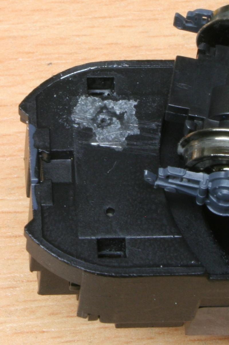

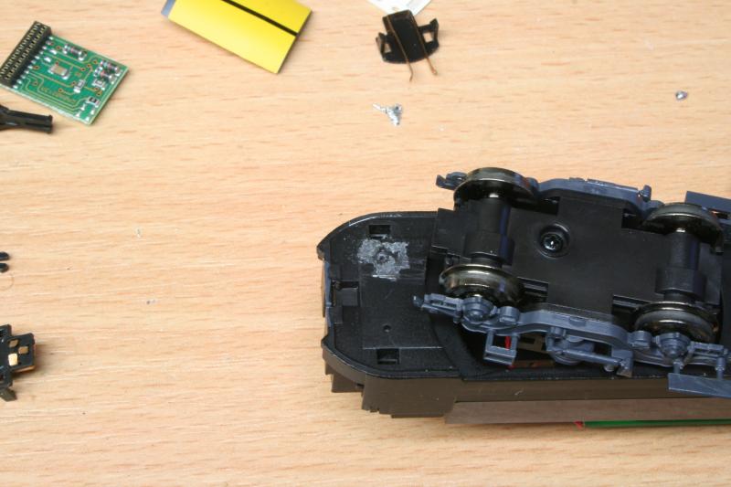

bij deze:
wat ik wat minder serieus vind, is dat de oxidatie onder de lag verder gaat. dit verwacht ik dan niet... ???

Waarom niet?
Het begint ook gewoon onder de lak, die hoeft niet eerst weg te zijn. Waar de lak nu weg is, is de lak al weggebarsten en eromheen nog niet.

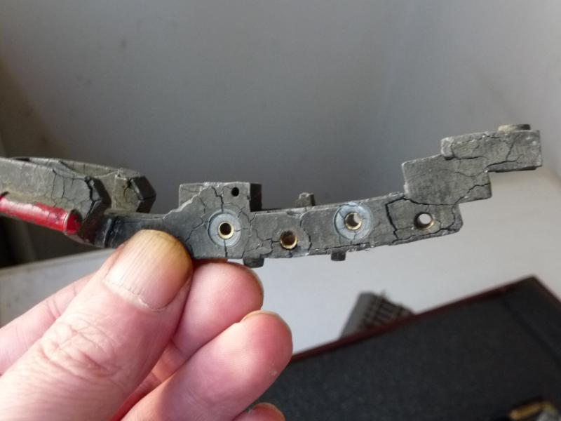

Zinkpest is interkristallijne corrosie, en wordt veroorzaakt door een fout samengestelde legering. Dit gaat van binnenuit en is niet te stoppen.
Kenmerkend is het groeien van het bateriaal, en het onstaan van spanningsscheuren. Uiteindelijk zal de legering verpulveren of uit elkaar springen.
Bij Bernd zie ik alleen maar een oppervlakkige corrosie door een slechte voorbehandeling.
(Oud märklinframe met zinkpest)

Zinkpest is een fout in de samenstelling van de gebruikte legering(alliage) Zamak (Zink, met iets aluminium, magnesium en koper).Als dat, bijvoorbeeld, niet goed gemengd is, zal het daaruit via spuitgietwerk gemaakte voorwerp uiterlijk in eerste instantie geen afwijkingen vertonen. Echter, door de foutieve samenstelling gaan er veranderingen in de Zamak-kristalstructuur optreden, en dat proces gaat soms héél langzaam.
Verandering van de kristalstructuur gaat gepaard met een volumeverandering. Daardoor ontstaan uiteindelijk blaasjes in de laklaag. Het proces is helaas niet omkeerbaar. Terug naar de fabrikant is de enige mogelijkheid.
Dit gebeuren lijkt fysisch veel op tinpest (Duits: Zinnpest, één letter verschil slechts), hoewel daar de temperatuur de beslissende factor is.
