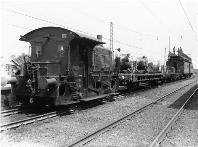

deze reactie bestrijd ik, uit eigen ervaring als vrijwilliger weet ik dat de VSM alles zo nauwkeurig en origineel mogelijk probeert te houden ook naar kleurstellingen. op de diesels die overgespoten zijn kloppen alle sierstrepen precies zoals ze horen te zijn en wordt er door de dieselploeg hard gewerkt om alles zo origineel mogelijk te houden. bij het overspuiten wordt de goede kleur gekozen en bij alle 2200en, 2400en en hippels zijn de sierbanden en strepen naar originele voorbeelden , maattekeningen en foto's bekeken te hebben er op aangebracht.
dit is iets wat ik als VSM er kan zeggen en iedereen kan zo maar zeggen dat ze weten hoe het moet en welke kleur een loc moet zijn, de VSM heeft de orignele kleurnummers en andere papieren van de NS gekregen/gekocht dus het klopt precies. ik wil niet zeggen dat het altijd goed gaat maar zie het maar goed te doen en eerst eens goed op te zoeken.
Haha, zelden zo gelachen op de vroege zondagmorgen! Maar dat even terzijde.
Leuk draadje, ik zie 'm nu pas (lees hier niet elke dag...) en wil wel wat meer info over details geven. Ik heb van 15 pagina's niet alles onthouden, maar even wat puntjes.
- Werkspoorlogo voorop de huif. Hoort hooguit op de 201-212, en hebben daar waarschijnlijk maar kort opgezeten. Foto van de 208 vlak voor aflevering toont 'm (nog?) zónder logo
- Huifdeuren. Zijn er in meerdere uitvoeringen geweest: oorspronkelijk laag en omhoogslaand, een klein aantal laag en naar de zijkant openslaand, maar het meest voorkomend is groot en naar de zijkant openslaand. Vrij snel is alles naar die laatste variant verbouwd (uiterlijk omstreeks 1960 toen de nieuwe motor kwam)
- Rond piefje voor de schoorsteen. Als dat een lantaarnijzer voor moet stellen... zou ik er gelijk de zaag inzetten!
- Nummers 201-209, 210-212. Wil je die echt waarheidsgetrouw maken dan moeten de gaten in het frame vierkant zijn in plaats van rond, bij de 210-212 vooraan een mengeling daarvan! (zie foto's). Deze gaten zijn kleiner dan de ronde, dus je moet ze deels dichtmaken...
- Zandkisten: voor zwart, achter groen
- Gewichtrem. Ik zie op de foto's van de aangepaste modellen een soort balk voor de gewichtrem, deze hoort er niet op. Is een hoekijzer van ongeveer 5x10 cm in het echt ;)
- Overlooptuitje op het dak. In het echt een cm of 5 groot, in model dus een milimeter :P
- Dak. Originele gegevens zijn moeilijk te vinden, maar het lijkt erop dat bij de groene Sik zowel schoorsteen als dak zwart horen te zijn. Na een aantal jaar vervuiling wordt dat natuurlijk mat donkergrijs, dus aan iedereen zelf de keuze!
- Ben ik nog wat vergeten? Vast wel!
Ik heb een archief van bijna 1000 foto's van Sikken, weliswaar merendeels in 't geel, maar sommige ook veel ouder. Roept u maar!
Groetjes, Tim
Welke framegaten bedoel je?
Bijgevoegd een plaatje van de 204.
(bron: Het Utrechts Archief)
