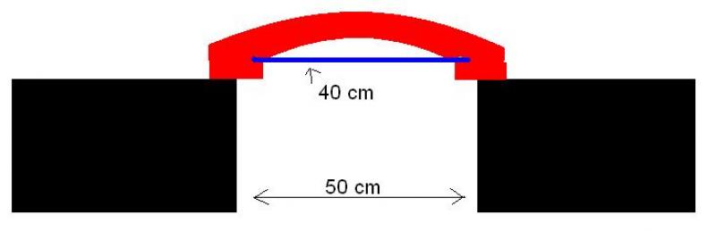

@rené  idd, het is eigenlijk een bouwkundige opdracht. Maar er mag enkel 1l/1.2kg gips en 1 koord van exact 40cm gebruikt worden om het maximale gewicht te kunnen dragen op een overspanning van 50cm.
Verder is hoe ik het ga oplossen constructief en theoretisch gezien geen probleem. Het enigste probleem is gips. Ik heb daar nog nooit met gewerkt en weet uit ervaring dat mensen die ervaring hebben met modelbouw daar gewoonweg het meeste over weten over gips gieten.

De vergelijking met beton door René is een verstandige. Beton, gips en alle andere steenachtigen zijn vooral goed in het opnemen van drukkrachten en slecht in het verwerken van trekkrachten. Eigenlijk ga je er bij het maken van betonberekeningen vanuit dat de treksterkte 0 (nul) is en daarom wordt er dan ook staal in beton aangebracht om de trekkrachten op te nemen.
Ik denk dat je bij gips dezelfde benadering moet gebruiken. Kies dus een constructie die maximaal gebruik maakt van drukkrachten in een overspanning en dan kom je al snel uit bij een boog. Het verbeteren van de treksterkte van gisp zonder gebruik maken van wapening geeft volgens mij slechts een minimale verbetering.
Kortom mijn advies; zoek het in de vormgeving van de overspanning, niet het verbeteren van de materiaaleigenschappen (als dat al mag in deze wedstrijd?).

Idd klopt compleet. De Treksterkte van beton is  +- 1/10 dan van die zijn eigen druksterkte. Vormelijk en verloop van krachten hier is geen probleem. Wel het gips, compleet onbekend terrein :P
Gips heeft zo zijn beperkingen daarom dat ik die echt optimaal wil benutten.

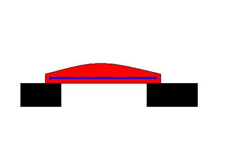

Voorgaande suggesties verwerkt in het plan:
Je moet het koord dan aan beide zijden ingieten in het gips.
Of moet het koord persé in het gips? Dan lukt dit dus niet.

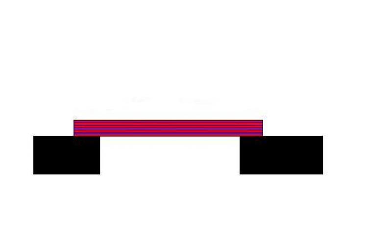

« Reactie #13 Gepost op: 29 October 2010, 09:00:27 »
Ik begrijp dat er niet met het gips mag worden gesjoemeld. Dus er spul in gooien wat het zo hard als beton maakt, mag niet.
Dan mijn variant op die van Huub.
Koord zit mooi ingesloten. Maar zo kun je het niet voorspannen.
Mogelijk het koord ontrafelen en op die wijze heb je meer draad.
Het mooist is deze oplossing:
Draden door je gietmal voeren. Gietmal moet wel een beetje sterk zijn, want de draden moeten onder wat spanning komen te staan. Nadat het gips is uitgehard, de mal verwijderen en de losse eindjes draad afknippen.
