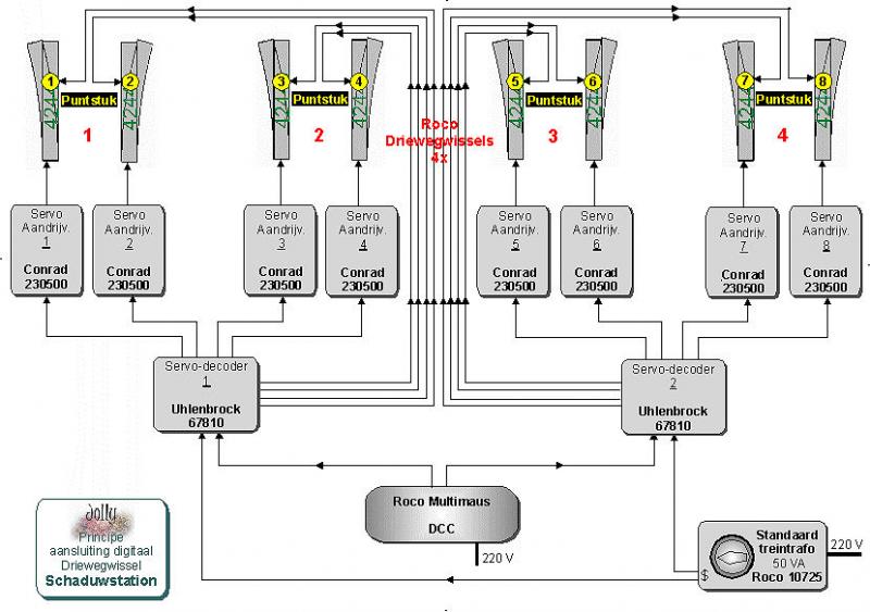

Is er al iemand die met succes meer servo's heeft aangesloten m.b.v. de 67810?
De eerste 2 decoders (8 servo's) werken redelijk (95% van de commando's worden uitgevoerd). De derde reageert hooguit op 5% van de commando's. Ik heb al andere servo's geprobeerd en een andere decoder. Maakt allemaal geen verschil. Het lijkt wel of de software in de decoder lang bezig is met een opdracht zodat de volgende opdracht niet uitgevoerd wordt.
Groetjes,
Jos

Tja... Ik kreeg van iemand via de PB en hier in dit draadje een reactie: Jos heeft zijn keuze reeds gemaakt...
en nu kom je zelf hiermee... :)
Ga maar eens rustig de handleiding van de OC32 lezen... Instellen moet je doen via de computer als ik het goed gelezen heb, de instelsoftware in het engels (om begrijpelijke redenen die in de handleiding te lezen zijn). Dan weet je ook of je het moet doen of je het allemaal kan begrijpen en of je het dan ook zo wil doen... voor het puntstuk dien je dan nog even een aparte oplossing vinden...
Groeten Ronald.
Hé Ronald,
Nou het kwam zo............toevallig was ik vanmiddag op een soort beurs en heb daar met iemand gesproken over het aansturen van wissels en hij kwam dus met de OC32 aanzetten...........liet me de site zien en was daar best enthiousiast over.
Thuis gekomen heb ik gelijk gekeken vandaar mijn "voorstel" en jullie reacties bekeken...............maar wil niet zeggen dat ik deze ga gebruiken, weet er té weinig vanaf!
Ik weet ondertussen dat er een scala aan mogelijkheden zijn op dat gebied en laat dan een alternatief zien omdat jullie daar misschien ervaring mee hebben...............vandaar.

.....Die standaard treintrafo moet dat 50 VA zijn, heb er nog een paar liggen namelijk!
Gr. Jos
Waarom is het 's-nachts kouder dan buiten?
  • Berichten: 27083
    • Pagina van klaas
Re:Wisselaandrijving?
« Reactie #126 Gepost op: 07 November 2010, 23:31:49 »
Ik vind de vraag een beetje vreemd gesteld. Volgens mij kan je die goed gebruiken.
In de handleiding van de 67810 noemen ze zelf een trafo van 70VA, maar dat lijkt me nogal overdadig.
De totale belasting van een 67810 is maximaal 700mA, dus je zou er maximaal 4 op 50VA kunnen hebben. Maar aangezien er in een digitaal systeem altijd maar één wissel tegelijk wordt gestuurd denk ik dat je in de praktijk er veel meer kunt aansluiten.
Is een kwestie van kijken hoever je komt. Als het op een bepaald moment niet meer gaat kan je verdere decoders op een tweede trafo aansluiten.

Vandaag nog een vreemde ontdekking gedaan.
De 3e 67810 heeft de adressen 9 t/m 12. Hierop schakelt de 67810 maar in enkele gevallen. Verander ik de adressen in 1 t/m 4 dan doet ie het prima.....
En ja, de wisselinstellingen zijn allemaal ingesteld, schakeltijd Min op 50 msec en Max op 500 msec.
Ook op hogere adressen (21 t/m 24) werkt hij niet.
Ik begin er steeds minder van te begrijpen.

@Jos001,
Ik weet niet wat je hebt maar heb je het multimaus digitaal systeem? Zo ja, heb je dan rekening gehouden met de verspringing van 4?
@Jos,
50VA, ok 50/16*1000 = 3125mA beschikbaar! Wat trekt 1 UB 67810?? (cos phi??)
Gr., Ferry
« Laatst bewerkt op: 08 November 2010, 19:16:58 door burtonbouwer »
Schaal H0 (1:87), MM, Rocomotion 10785, TrainController Gold ver. 8.0 F2, lichtsluis voor kalibratie van loksnelheid, 4x 10787/GBM8, 2x DR4088RB-CS, Geoline H0 in schaduwstation met 10775 wisselaandrijvingen, Tillig Elite op zichtbare deel, DR4024 servos

Ik werk met de Twin Center van Fleischmann. Alle wisselinstellingen zijn juist ingevoerd (vAdd - dAdd, U en F).
Onbegrijpelijk voor mij (en enkele andere specialisten).
