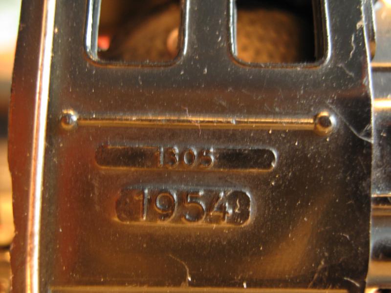

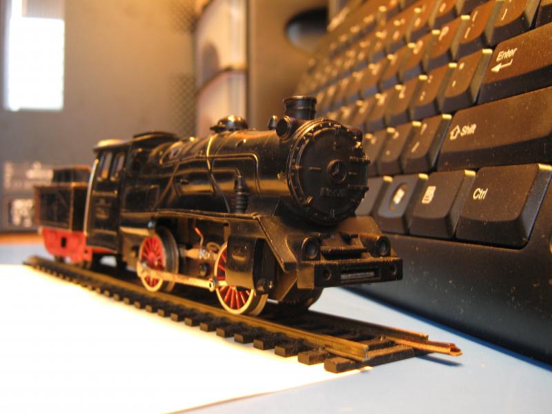

hallo,
tijdje terug kocht ik een groot pakket aan fleischmann spullen op marktplaats.
daar zat een locje bij:
hij lag totaal uit elkaar, toen ik een keer niets te doen had heb ik hem in elkaar gezet.
andere motor erin (van floris dilz), en hij rijd, alleen bij de geleiders maakt hij kortsluiting.
dus zonder rijd hij maar met kan je op de geleiders koken  ;D
de geleiders zitten natuurlijk aan het wieletje en daarna naar soort houdertje (betere benaming weet ik niet :-\)
die is geleidend. en aangezien de ander kant ook een geleider op het wiel heb en naar het houdertje, krijg je kort sluiting
heeft iemand ook zo lokje of weet hoe ik het kan veranderen,
dan hoor ik het graag
« Laatst bewerkt op: 03 September 2020, 23:18:46 door Bert van Gelder »

Misschien kun je het kapje eraf halen en van verschillende kanten een paar duidelijke foto´s maken.
Waarschijnlijk is het dan te zien waar het foutje zit.

De 1305 heeft die geleiders niet, kijk maar op de foto......

bedankt voor de reacties, hij mist aan de binnen kan wel (waarschijnelijk) het gewichts blok

« Reactie #12 Gepost op: 25 October 2010, 17:42:57 »
Ik heb ook zo'n ding en had na montage wel eens vergeten het papiertje wat om de uiteinden van de geleiders zit (bovenop het chassis, waar ze elkaar net niet raken) terug te plaatsen. Het ballastblok in de ketel raakt dit, dus met vonken en warm worden als gevolg, dus; wikkel om de uiteinden van de geleiders een vetvrij papiertje en je hebt het probleem opgelost.
groet Gert
