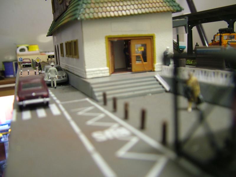

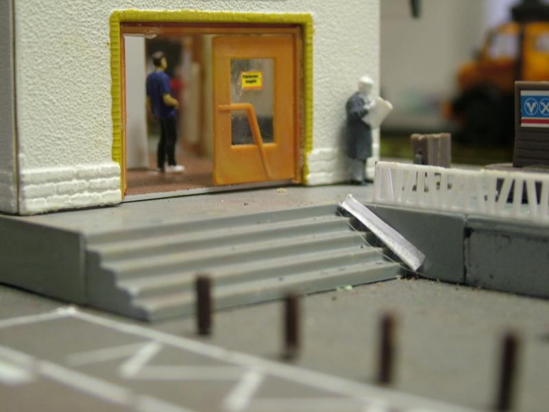

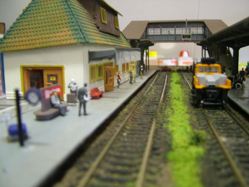

hallo
mede omdat ik eens wilde proberen een foto op de site te zetten heb foto's genomen van m'n module. ik heb hem (wat mij betreft) net af maar ik ben benieuwt wat jullie ervan vinden en als jullie iets op te merken hebben wil ik dat natuurlijk graag horen. hier een paar foto's van mijn module (ik hoop dat het lukt ;) ;D)
https://images.beneluxspoor.net/bnls/stations_module_januari_2007_034.jpg
https://images.beneluxspoor.net/bnls/stations_module_januari_2007_023_1.jpg
https://images.beneluxspoor.net/bnls/stations_module_januari_2007_003.jpg
als iemand de module toch interessant vind dan wil ik eventueel nog meer plaatjes uploaden (maar dat wacht ik even af)
mvg
bart

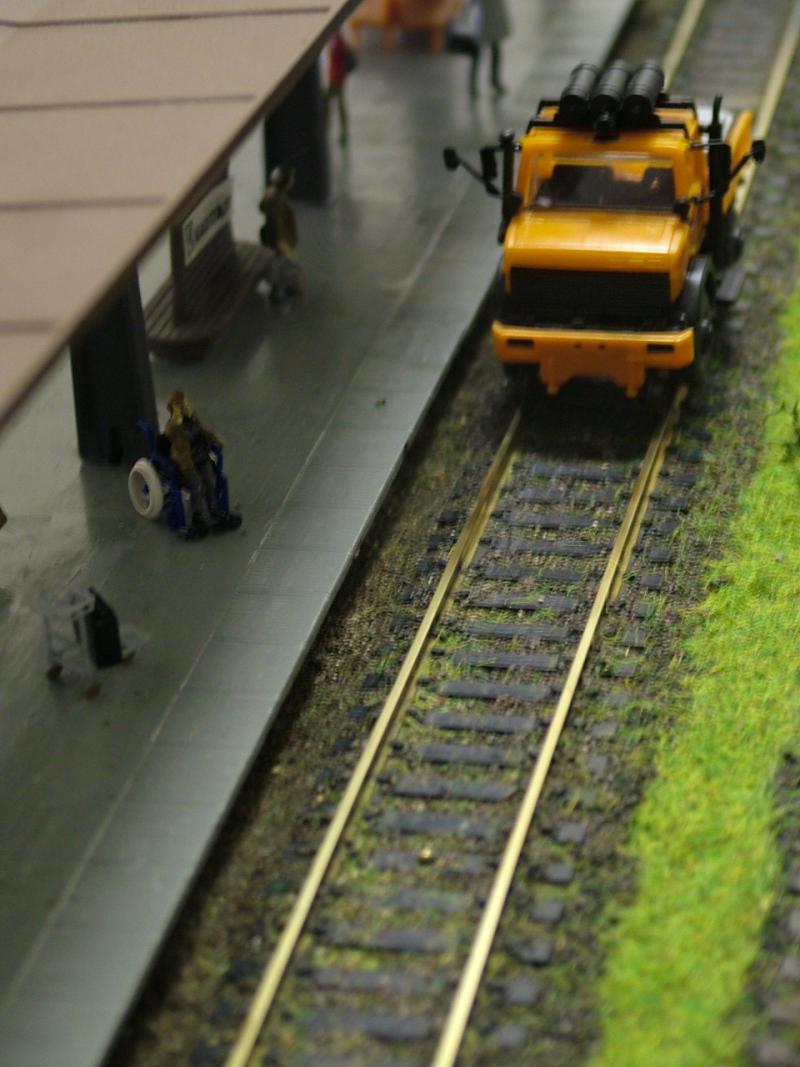

Hallo Bart,
ziet er goed uit. Dus meer foto's zijn zeker welkom.
Op de foto's is te goed te zien dat je, volgens mij, koperen rails gebruikt.
Misschien een idee om die nog roestkleurig te schilderen.
mvg.
Christiaan

hallo christiaan
bedankt voor de tip
een goed idee nog van die railzen verven ga ik zeker nog doen!
het is messing fleischmann modelrails die ik gebruikt heb en als ik nu nog eens de foto's terug kijk moet er echt nog wat gedaan worden aan de kleur! ;)
mvg
bart

Ziet er goed uit Bart! Is het station zelfbouw?

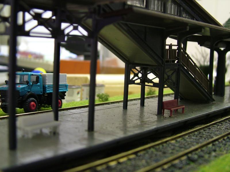

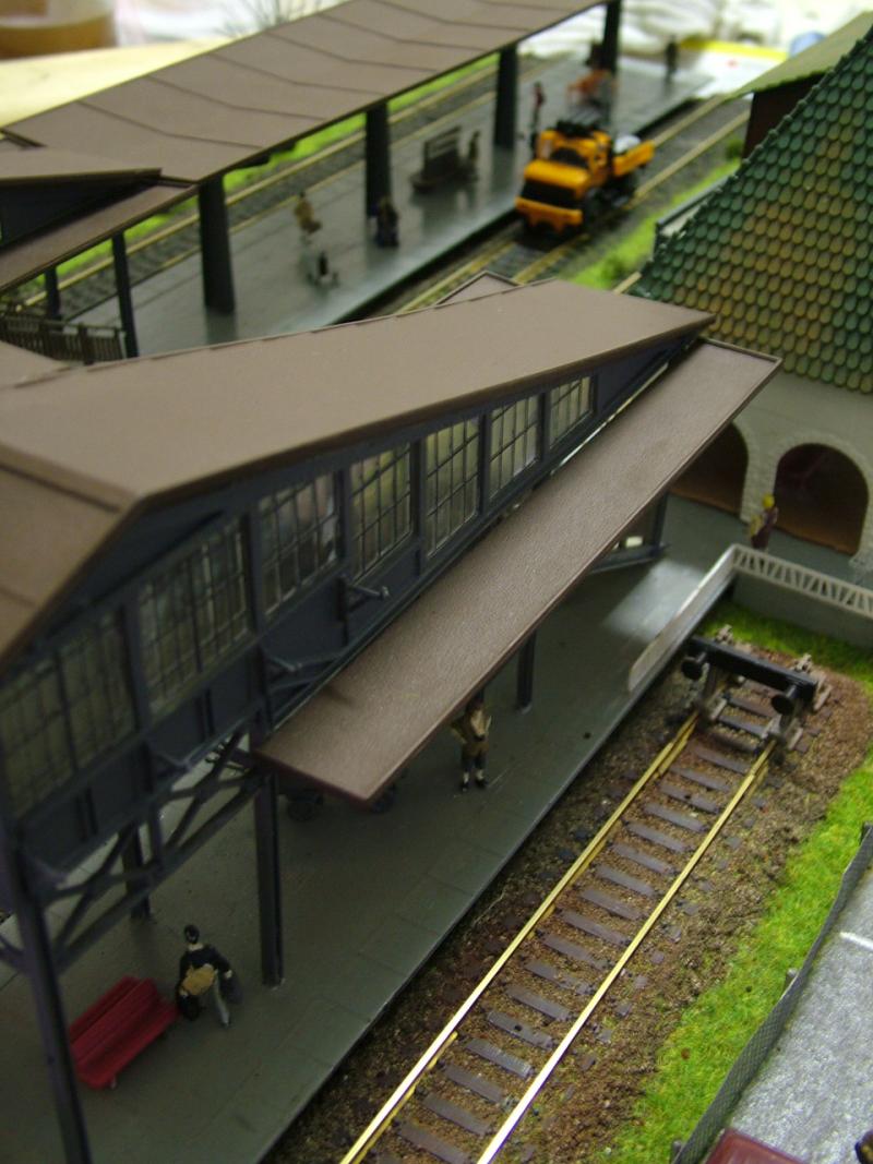

hallo
nog even gedult ;) misschien dat ik vannavond nog even met de kwast in de weer ga maar ik heb nog wel wat andere foto's gevonden.
https://images.beneluxspoor.net/bnls/stations_module_januari_2007_019.jpg
https://images.beneluxspoor.net/bnls/stations_module_januari_2007_004_1.jpg
https://images.beneluxspoor.net/bnls/stations_module_januari_2007_026.jpg
https://images.beneluxspoor.net/bnls/stations_module_januari_2007_009.jpg
ik zal zo snel mogelijk iets aan die railzen doen en dan weer foto's maken  ;) :)

het station komt uit een doos met treinspullen van m'n vader (minimaal 45jaar oud)
ik heb het station helemaal uit elkaar gehaalt en opnieuw geschildert en voorzien van meer details.
oorsponkelijk was het geloof ik van faller.

Mooi station hoor, 4de foto lijkt wel een beetje op het station van Den Bosch. Maar ik had eigenlijk een vraagje hoe je de bedding maakt, ik heb namelijk dezelfde rails als jouw. Ook de messing van Fleischmann.

Op de één na onderste foto staat iemand de krant te lezen.
Maar deze man ziet wel erg bleek. Is het mischien goed om even met hem naar dokter Preiser of dokter Humbroll&Revell te gaan  ;)

heb je ook een schoonmaakploeg
bart
want jee
wat een vuil
lache man

ik maak de bedding als volgt:
de rails leg ik vast op vloer issolatiemateriaal van 3mm dik dan neem ik het ballast van ''de spoorbrug'' uit wagenberg. die hebben hun eigen ballast in zakjes te koop (de volgende keer dat ik foto's maak zal ik ook zo'n zakje op de foto zetten). nou dat leg je er tussen en eromheen en dan maak ik in een grote pot een mengsel van eenderde houtlijm tweederde water (en dan eventueel nog wat verf erdoor) een paar druppeltjes dreft erbij.
dan doe ik dit in een lege neusspray en spuit ik daar de railzen mee onder. dan maar laten drogen en dan krijg je dit resultaat. (duurt een paar dagen voordat het droog is)
@Harm
ik erger me ook al een heletijd aan die krantlezende preiser. ik zal hem eens dokter humbroll aanraden die weet er vast wel raad mee :P
