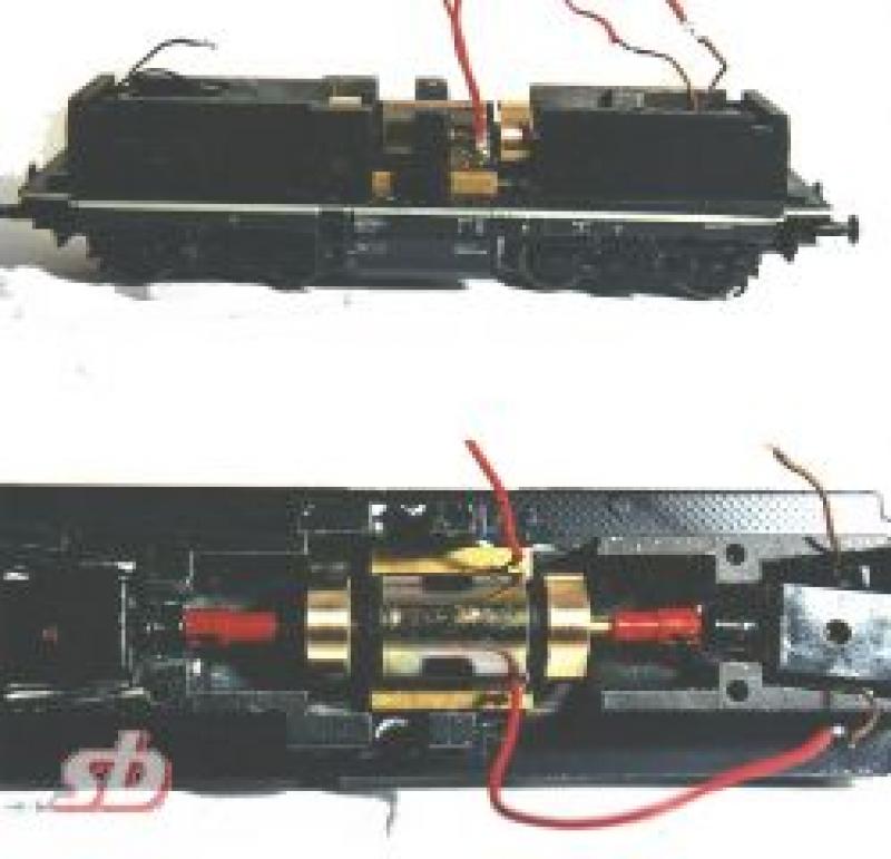

Voor wat betreft de snelheid; er is van SB-Modelbau een nieuwe motor te bestellen, deze is sneller, mooier qua uitloop en nóg stiller dan de Roco-motor. Maar de prijs is ook niet mis.... € 79,40. Cat. Nr: 28059, zie: http://www.sb-modellbau.com
Bron: SB-modellbau.com
Voordeel is wel dat deze direct in te bouwen is zonder freeswerk e.d.
Roy
