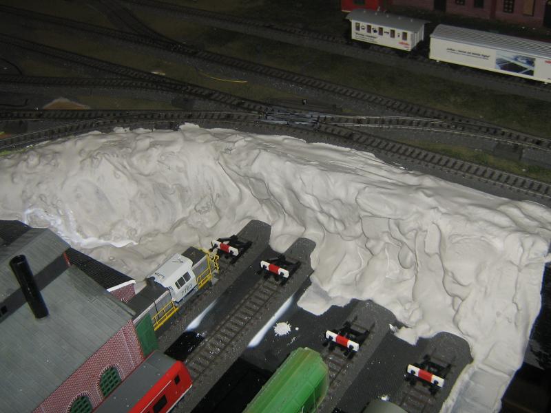

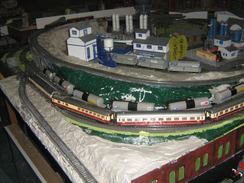

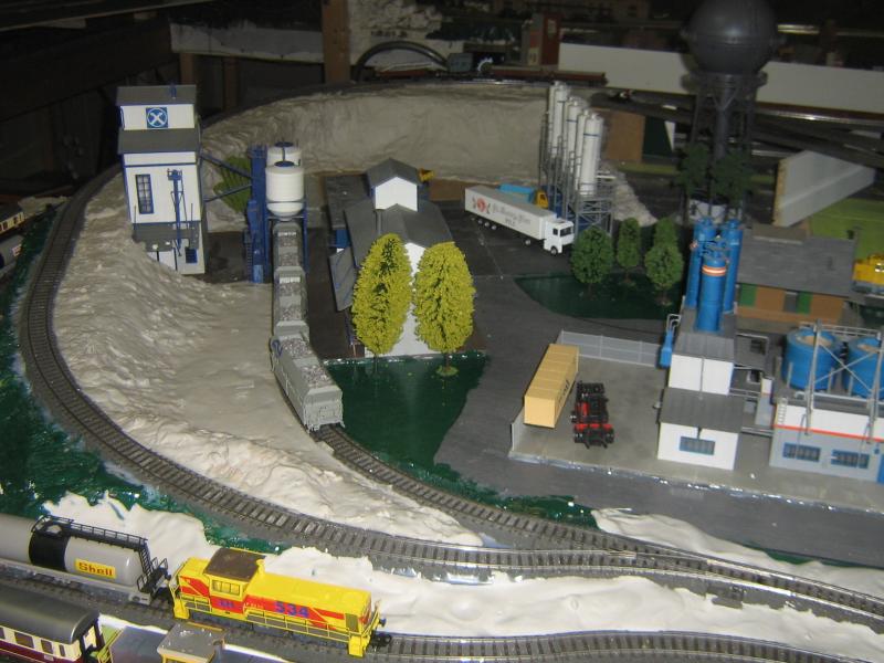

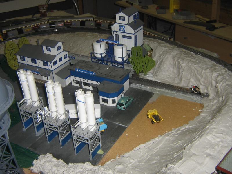

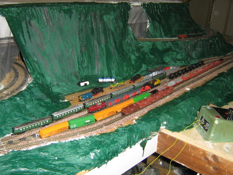

zo,
we zijn weer aan aantal weekjes weekjes verder,
en ook verder met bouwen
alle rails licht bijna
nog paar pas stukjes,
alle wissels zijn elec.
en we zijn begonne met gips aanbrengen.
zie foto's:
m.v.g mark
Laatst bewerkt op: 15 July 2007, 23:30:35 door mark

en daarna alles verven en gras derop
Doe je wel eerst een voorstrijkmiddel erop en verven met verdunde acryl verf Mark?

Mark, als je dat gips echt gaat verven wordt het te egaal. Bergen/rotsen hebben een beetje structuur:
Als het gips gedroogd is, de oppervlakte impregneren met diepgrond (bouwmarkt). Voeg een beetje acrylverf (geel) toe om het wit te bedekken. Dit ‘voorstrijk middel’ voorkomt dat straks de uiteindelijke bergkleur opgezogen wordt in het gips.
Nu met de kwast of airbrush verdunde (1:1 of dunner) acrylverf op de berg aanbrengen. Kleuren zijn bijvoorbeeld: geel, camel, bruin, grijs, of een mix hiervan. De kleur even uitproberen op een proefstukje!
DIREKT (!!!) hierna met een natte doek de verf weer verwijderen! De doek regelmatig uitspoelen! De restanten verf die nu achter blijven geven het rots effect. Deze behandeling eventueel herhalen tot het gewenste kleurresultaat is bereikt.
De bergen nu her en der insmeren met houtlijm en met een zeef het gras (bijv. Busch no. 7116) uitstrooien over de lijm. Als de lijm gedroogd is, het losse gras opzuigen met behulp van een filtertje

is dat verver wel goed of niet,
ik heb het daar wel gedaan,
maar hier doe ik er denk ik meteen gras overheen
het wordt allemaal gras
niet echt rotsig op het industie
mark

Op die manier verven is niet goed.
Wit laten kan ook niet want dat schijnt door het gras heen.
Je "moet" een lichte (gele/grijze/bruine) ondergrond maken zoals ik beschreven heb hierboven. Dan hoef je ook niet alles dicht te gooien met gras. Her en der een kaal stukje grond is natuurlijker.(behalve als je er een voetbalveld van wilt maken
Natuurlijk kan je ook een andere kleur ondergrond maken het is tenslotte
jouw
baan.
Ik wilde eigenlijk alleen wat tips geven omdat je goed bezig bent!

daar is deze forum toch ook voor
elkaar tips geven.
welke kleuren merken soorten verf neem jij,
en wat is een aanrader.
m.v.g mark
